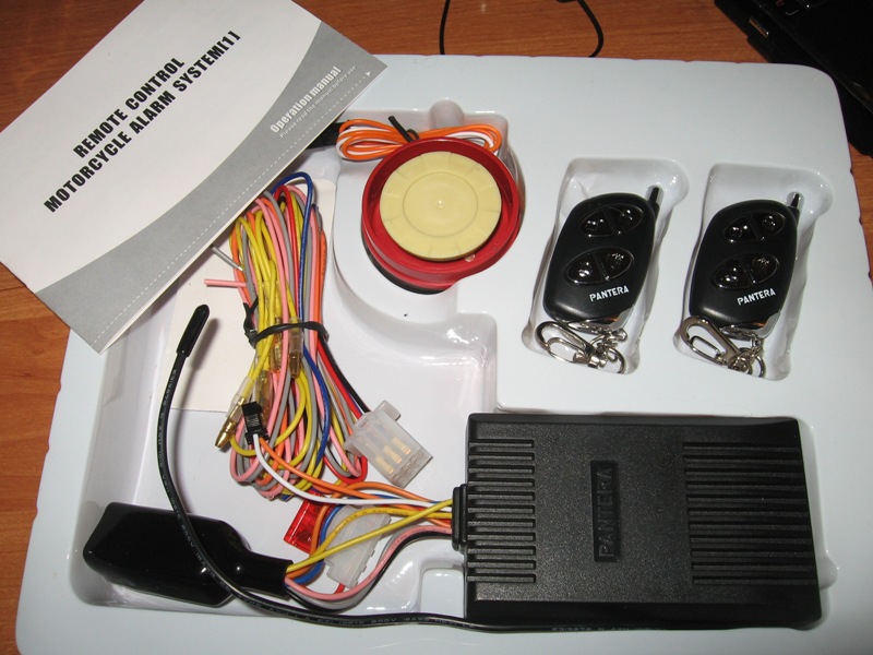

Кто-нибудь может перевести мне на рус яз инструкцию, которая предлагалась в наборе с сигналкой?А то я ин яз не очень знаю... :-[
Вот фотки
