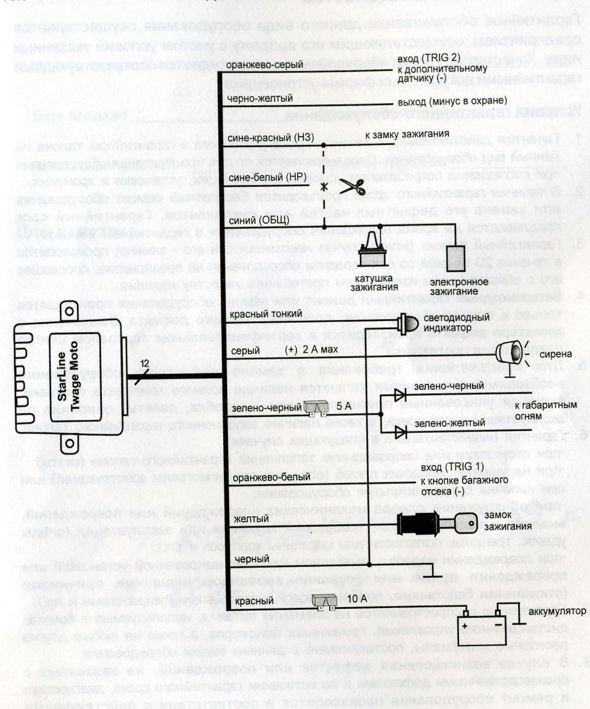

Вот цитата с их сайта:
Сигнализация имеет отдельный вход для дополнительного датчика (например, микроволнового).
Интересует само подключение, вроде МИНУС В ОХРАНЕ, в датчике тоже выходной сигнал МИНУС и не работает.

ну так насколькоя понял, тебе надо:
на датчик повесить постоянный плюс (от предохранителя), минус взять с выхода сигналки, а выход датчика сконнектить с доп входом сигналки. Так?
Для начала проведи тест доп входа - подай на него минус (ежели там вход по минусу).
Вход-то, судя по картинке - минусовый. ;-)

Плюс для датчика берётся с плюса электрики через предохраниетель. Минус для датчика - это провод сигналки "Минус в охране" (туда идёт минус только в режиме охраны). А провод сигналки "Trig2" - к выходному сигналу датчика.
Засада может быть в том, что (на примере датчика объёма Altonika) если сигнал от датчика идёт прерывисто, то сигналка может и не работать. У Альтоники это выход предупредительного сигнала. Но у Альтоники есть второй сигнальный провод - основного сигнала, там выход не прерывистый, а долгий - только так сигналка и срабатывала.
Вполне возможно, что у твоего датчика идёт очень короткий сигнал после срабатывания.
Спасибо! Теперь я так и подключил. Только теперь при срабатывании датчика сигнализация выдаёт режим "тревога". Это меня совершенно не устраивало и я решил повесить управляющий провод датчика на отрицательный провод управления серены. Теперь стало гораздо лучше. Вошёл в зону охвата датчика объёма - сирена 2 раза Вау-вау, и охрана продолжается. ВСЕМ СПАСИБО ЗА ПОМОЩЬ *YAHOO*

Исправляю - с выхода датчика на базу тоже сопротивляху, любую от 1 до 10 килоом))
Исправляю2 - у старнлайнки на входе доп датчика плюс означает, что спокойно и датчик исправен.
Если ноль - сработка. Если при включении всего сразу ноль - неисправен датчик.
Может, поэтому в начале темы траблы были?
