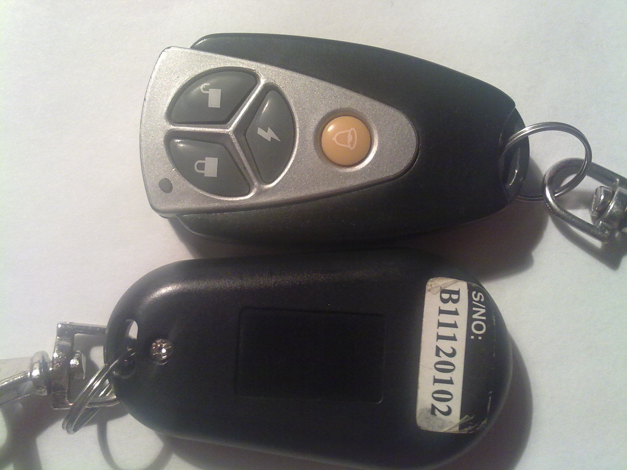

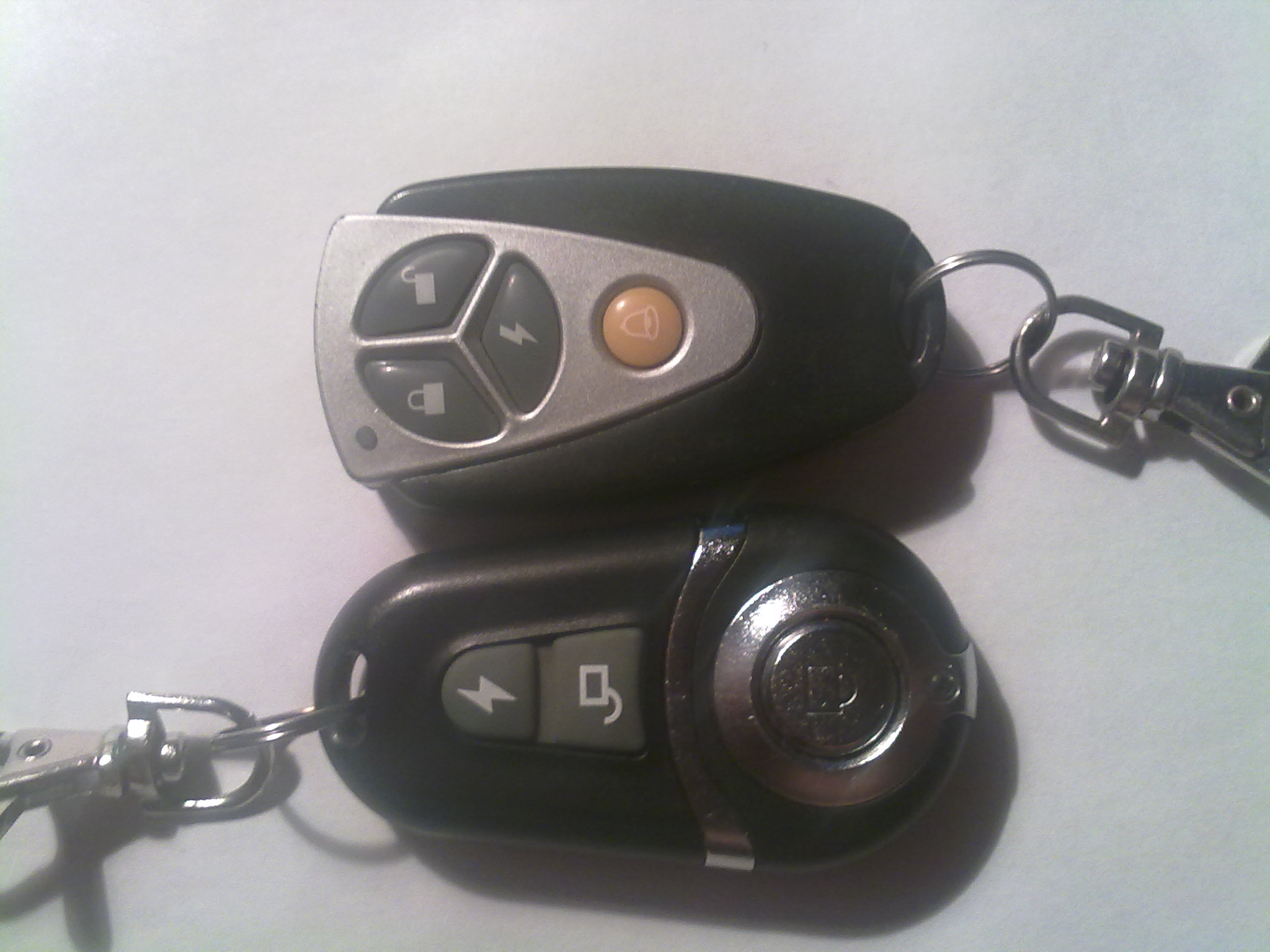

Как отключить двойной сигнал , который постоянно звучит когда выключаешь зажигание (после 5-8 сек)
Комментарий к файлу: фото пульта 2
12062010241.jpg [ 300 KiB | Просмотров: 4052 ]
12062010242.jpg [ 395.27 KiB | Просмотров: 4052 ]

программируемая функция на автомобильных сигналках .а вот в скутерной похоже нет.

Обсуждалось неоднократно. На большинстве недорогих скутерных сигнализаций эта функция неотключаемая. Как вариант, после отключения сигнализации нажать на пульте кнопку отключения сигнализации. Либо чисто механически обходить этот режим. Но тут уже нужно смотреть на особенности сигналки. Нарпимер многие сигналки при постановке на охрану рвут цепь стартера. эту функцию можно использовать, подцепив к сигналке реле с нормально замкнутым контактом и пропустить через нее сигнал от замка зажигания к сигналке. тогда когда сигналка отключена сигнал от замка не проходит и на включение и отключение сигнализации на нее не поступает, а следовательно и напоминание ввиде 2-х "пиков" после отключения зажигания не происходит.

Не стал ничего перепаивать и т.п.
После того как выключил зажигание жму кнопку пульта сигнализации отключение сигнализации, и двойной сигнал не звучит *YAHOO*
