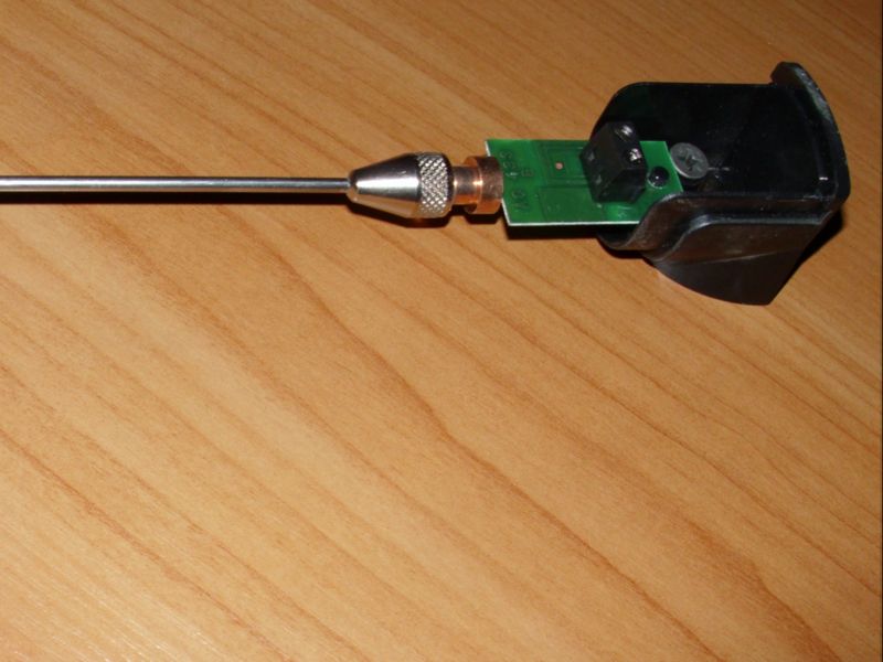

А антенный провод можно вывести и на наружнюю антенну типа "спицы"
DSCI0193.JPG [ 63.88 KiB | Просмотров: 5259 ]
