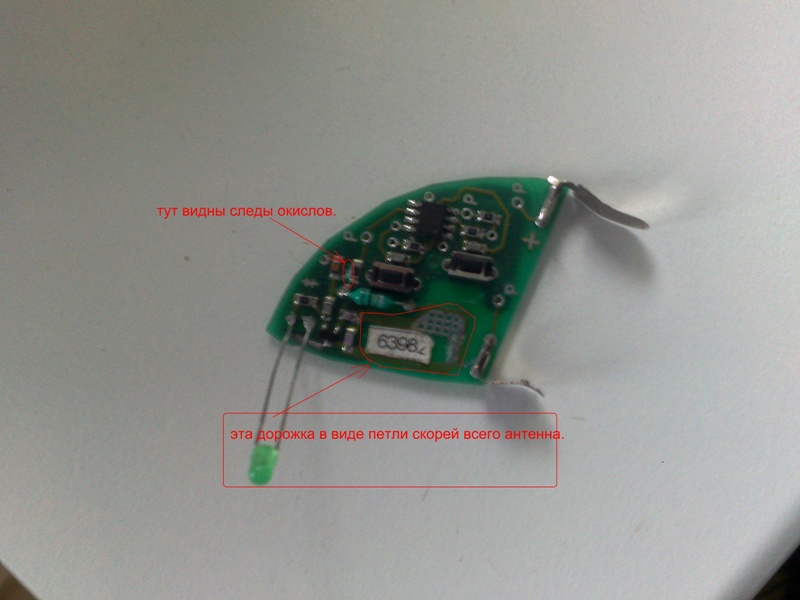

Антенки в том и дело, что нет. Я присобачил обычный светодиод на 3 вольта, при нажатии на кнопку он загорается, но сигналка - собака, не снимается)

если нет антенки то в самой сигналке должен быть фотоприемник. на сколько я понял фотоприемника у вас тоже нет , значит сигналка все же с антенкой , которую скорей всего оборвали , либо она внутреняя т.е. под крышкой корпуса.
да и брелок у вас похоже все же с внутренней антеной.
так что если светодиод при нажатии кнопки светится , то не надо его мучать. лезь в саму сигналку , скорей всего косяк там . возможно обнулить придеться память сигналки и заново прописать брелок. как это сделать - где то тут на форуме валялось. в общих чертах-в самой сигналке должна быть единственная кнопка , продолжительность ее нажатия и количество нажатий и есть способ обнулить память (а может по какой то причине она уже обнулилась, например эта самая кнопка залита водой , закисла , утонула в электролите от лопнувшего электролитического конденсатора итдитп) и прописать брелки .
сфоткай саму сигналку с открытой крышкой.

Да, всегда светился и сейчас светится. Ладно ребят, спасибо всем, поковыраю её еще, а если не получится, думаю выкину, все равно никогда ею не пользовался)) :001

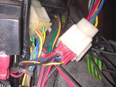

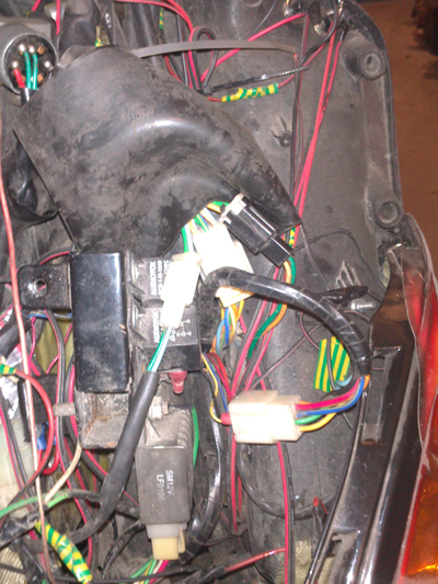

Ребят, отсоединил я сигналку, но мопедка заводиться не желает. Forestrash по вашей ссылочке я переходил, но к сожалению проводка у меня другая (схему так и не смог найти).
У меня там 2 AudioVOX датчика, от них провода на разъем, причем хрен его знает, на что от них питание подается.
Белого провода CDI нет, пурпурного - нет, желто-красный подходит на кнопку стартера и выходит с кнопки зеленый. Все через задницу =)
Есть идеи, чего бы такого сделать? :)

Фотографии подклювника

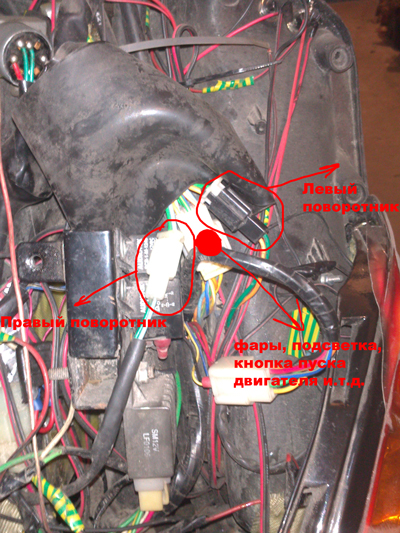

+ небольшой комментарий к предыдущей фотографии:
