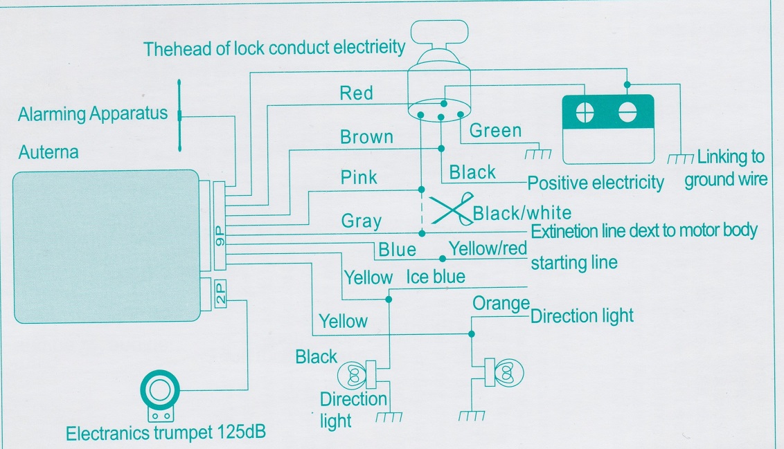

Приветствую, други! Вот китайцы прислали сигнализацию. Усланавливать буду сам, руки есть , а вот мозгов не хватает, слабоват я по электротехнике :-[ . Вот и обращяюсь за помощью. Перелопатил весь форум по сигнализациям, есть общее понятие , но остались большие вопросы.

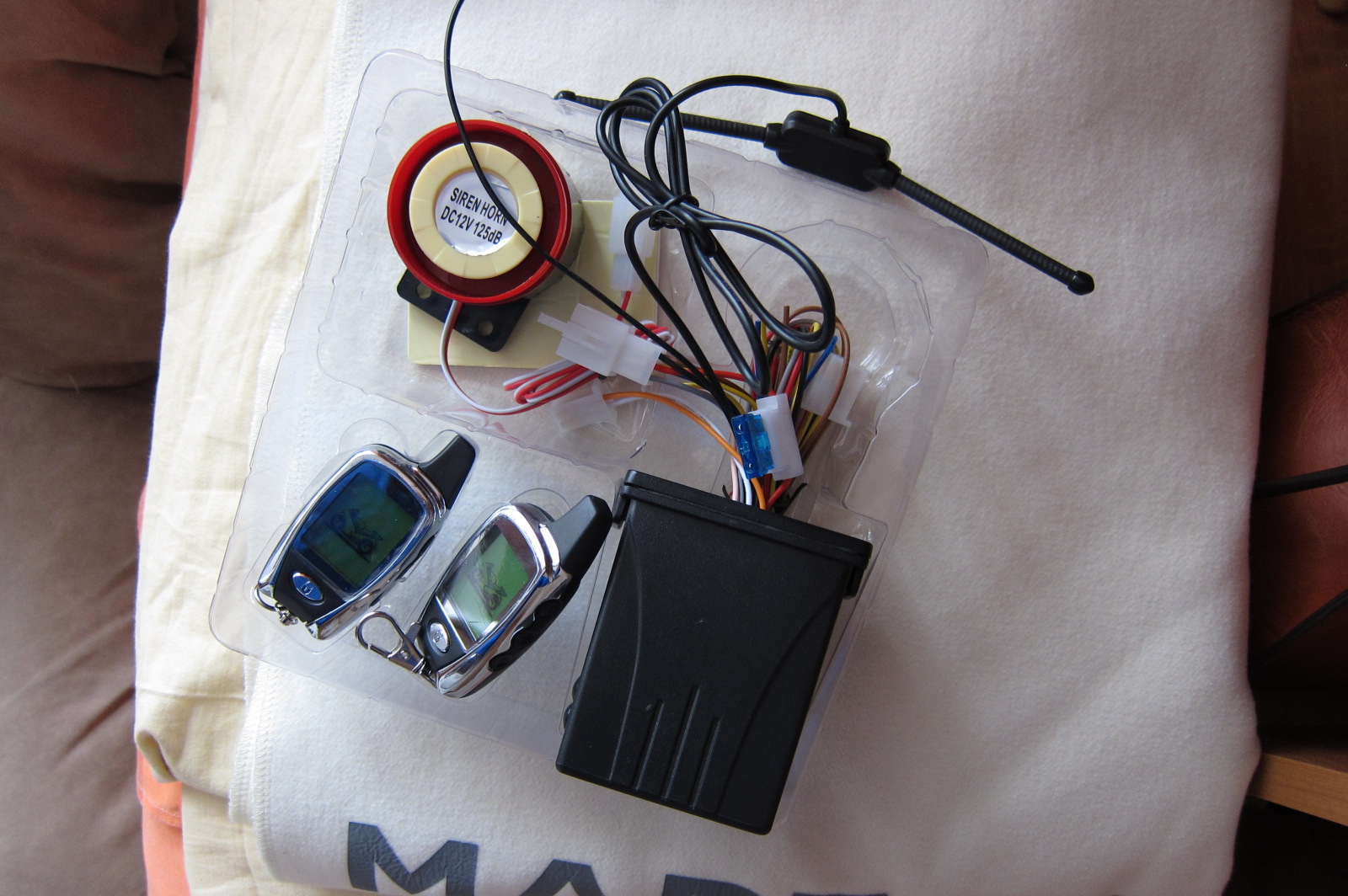

Итак, что имеем. Сигнализация, стандартная Китайская, которых большенство, с обратной связью.
Комментарий к файлу: Сигналка
IMG_4192.JPG [ 445.67 KiB | Просмотров: 16038 ]

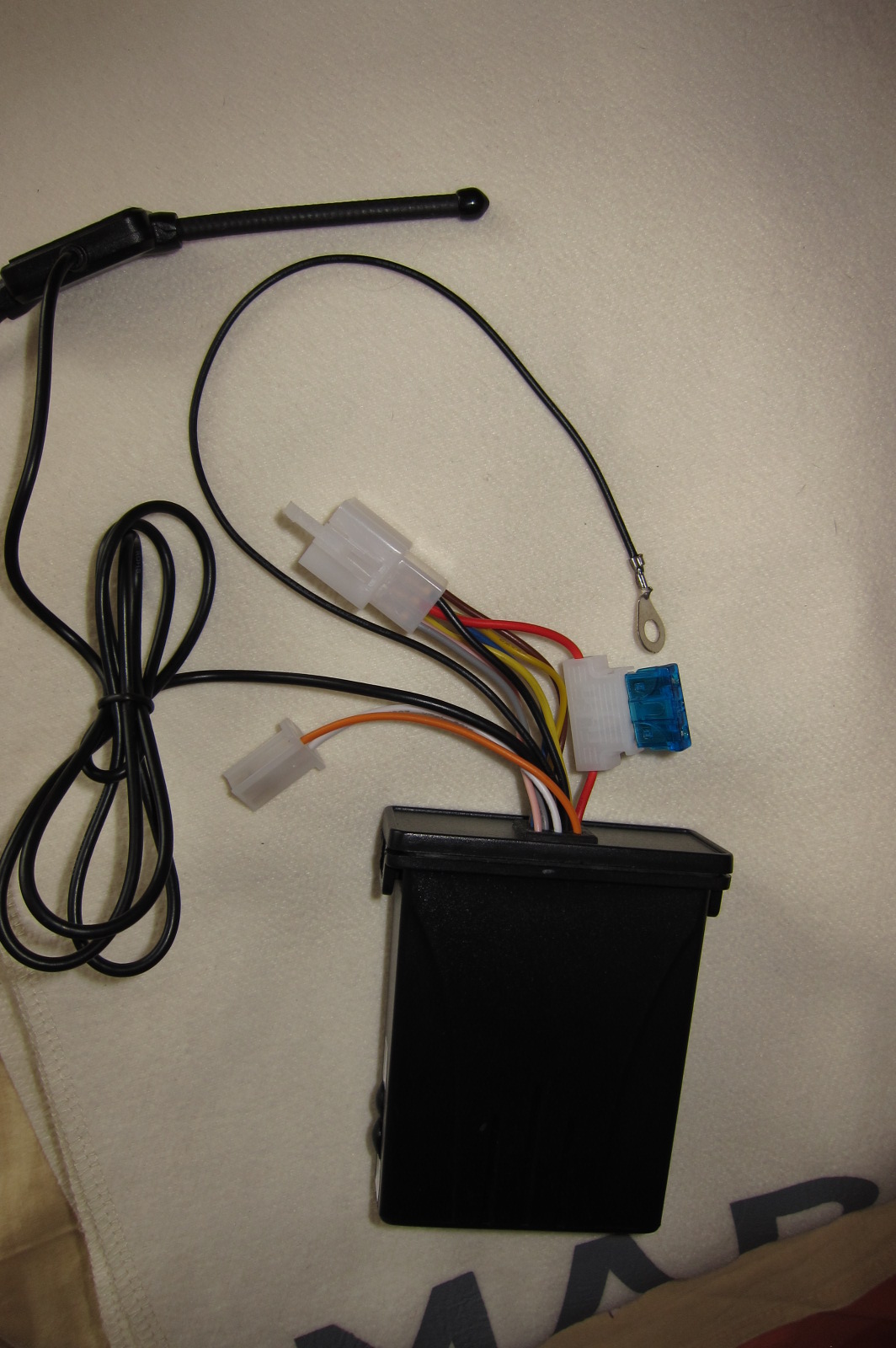

Комментарий к файлу: Провода в близи
IMG_4193.JPG [ 405.36 KiB | Просмотров: 16038 ]
Комментарий к файлу: Схема подключения сигналки
IMG_20130728_0002.jpg [ 208.89 KiB | Просмотров: 16038 ]

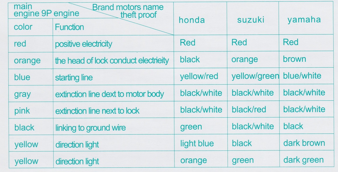

Комментарий к файлу: Цвета проводов
IMG_20130728_0003.jpg [ 238.64 KiB | Просмотров: 16038 ]

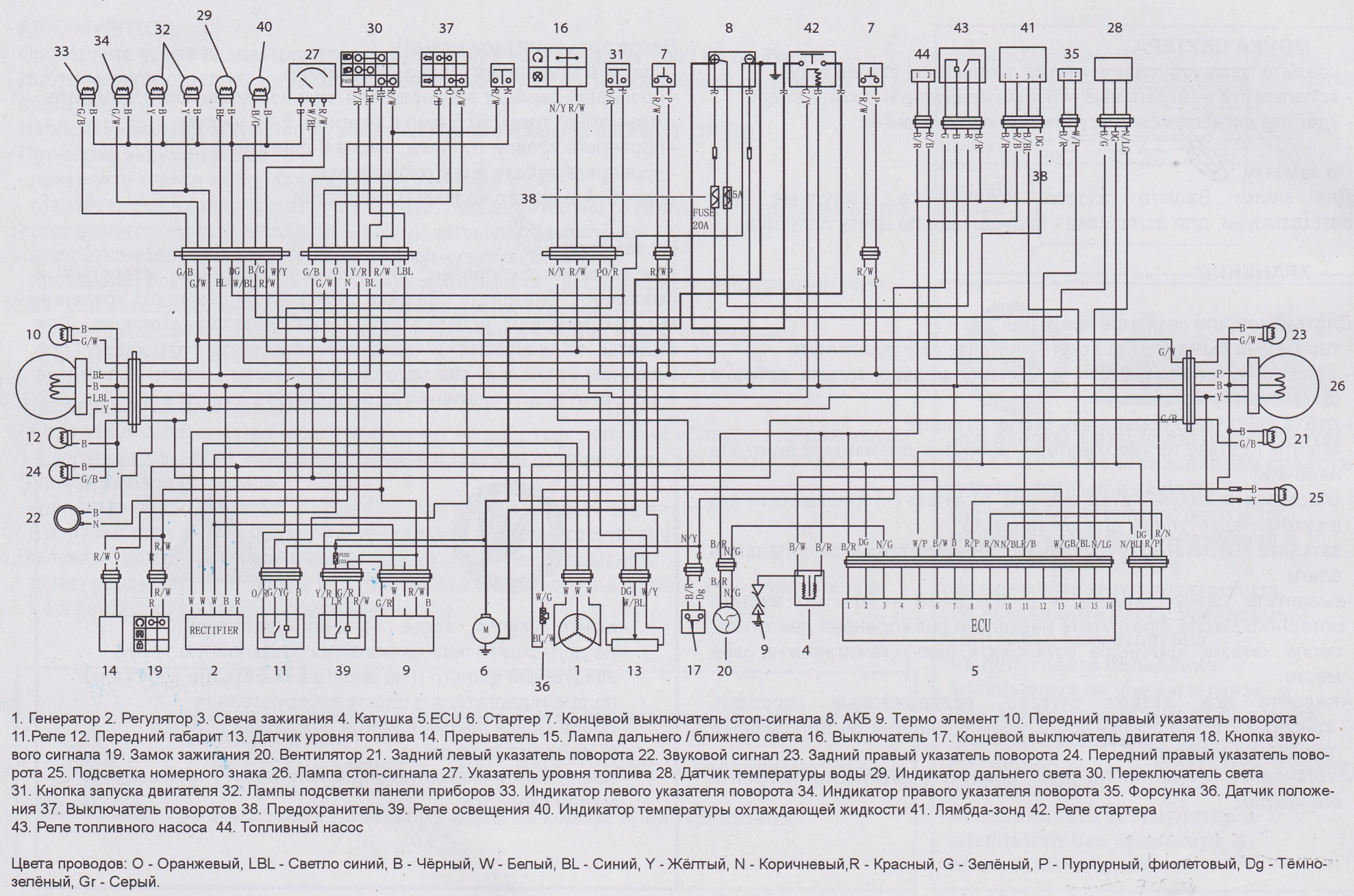

Скутер, Stels Benelli Caffenero 250 EFI, схема электропроводки
Комментарий к файлу: Электро схема Кафы
IMG_20130728_0004.jpg [ 912.93 KiB | Просмотров: 16038 ]
Самое простое - красный провод, понятно это ПЛЮС.
Жёлтые подключаем к поворотникам.
А дальше начинаеться путаница. Чёрный провод к МИНУС. Но тут их ДВА! Обратите внимание на фото - один чёрный идёт отдельно от всех и заканчиваеться круглой клемой. Второй идёт на разъём, второй с права после коричневого. Их оба подключять на минус?
А дальше тёмный лес! *HELP*
Какой провод переризать, какой куда цеплять??? Было бы классно, если Вы прям на схеме указали место стрелкой "СЮДА КОРИЧНЕВЫЙ", "СЮДА РОЗОВЫЙ". В общем нужно ткнуть носом.
Спасибо заранее.

Чёрный с клеммой это минус.
Чёрный в колодке это плюс зажигания.
Подключать: Сигнализация - Мопед
Красный постоянка плюс от батареи - к красному на замке зажигания.
Коричневый - к чёрному + на замке зажигания.
Синий - к жёлто красному, на реле стартера
Жёлтый - к голубому поворотников к левым и правым отдельно.
Чёрный с клеммой к резитрорам лампы и обогатителя, там масса.
Чёрно белый это стоп двигателя, или глушащий провод от коммутатора. Его надо прервать, один конец от замка зажигания подключить к розовому, второй конец от коммутатора подключить к серому.

конти Чесно говоря............ничего не понял :-[
Получяется два провода надо к плюсу?
У меня нет чёрного на замке зажигания.
У меня нет жёлто красного, может к жёлто зелёному?
Извините, но я на схеме не нашёл коммутатора, может потому что у меня инжектор?

Смотри инструкцию там всё понятно написано.
Напиши какого цвета у тебя на скутере провода от.
Постоянный плюс от батареи? Или сюда надо цеплять красный от сигналки.
Плюс от замка сажигания? Или сюда надо цеплять коричневый от сигналки.
Глушащий провод комутатора? Или сюда надо цеплять розовый в сторону замка а серый в сторону коммутатора.
Провода на поворотниках? Или сюда надо цеплять жёлые провода от сигналки.
Провод к релле стартера? Или сюда надо цеплять синий от сигналки.
Масса к массе разумеется.

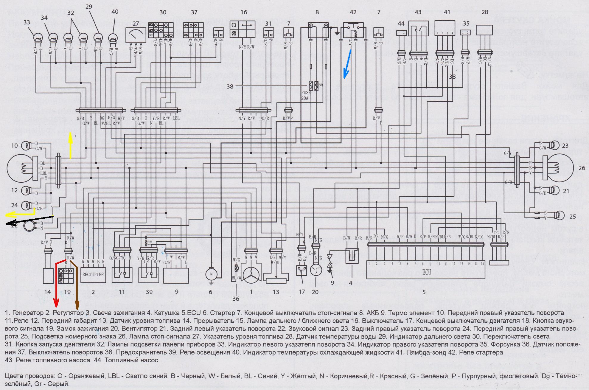

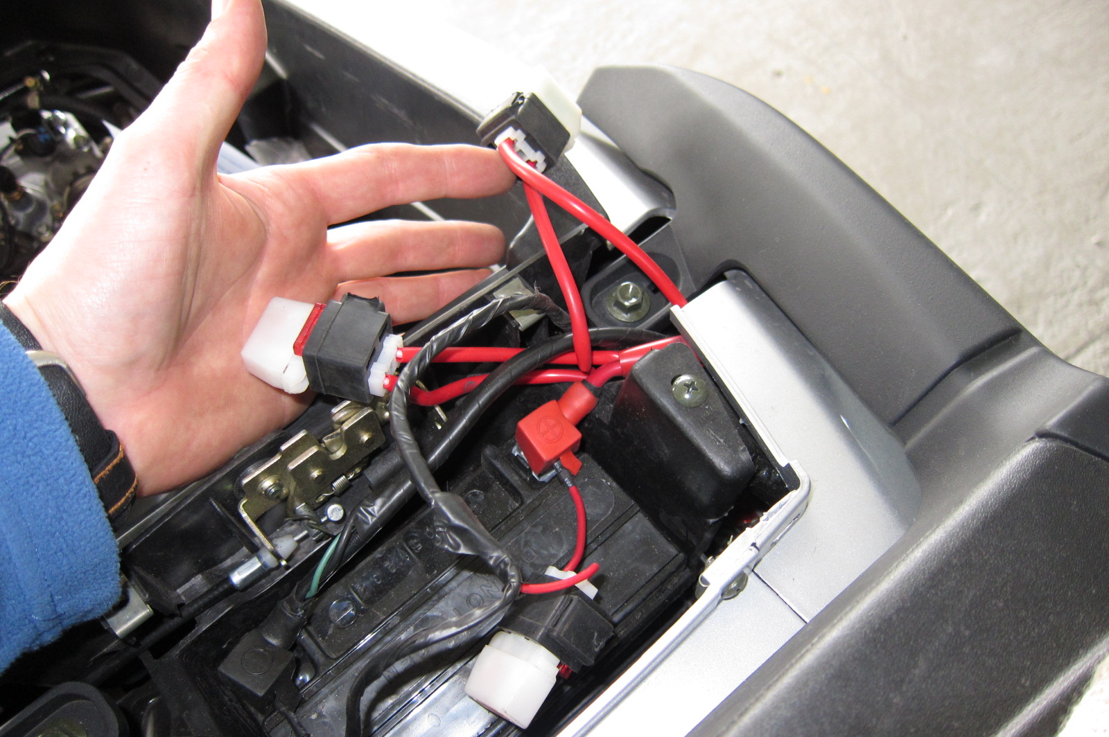

Итак:
Плюс от батареи - крассный
Комментарий к файлу: Провода на плюсе батареи
IMG_4197.JPG [ 485.72 KiB | Просмотров: 15971 ]

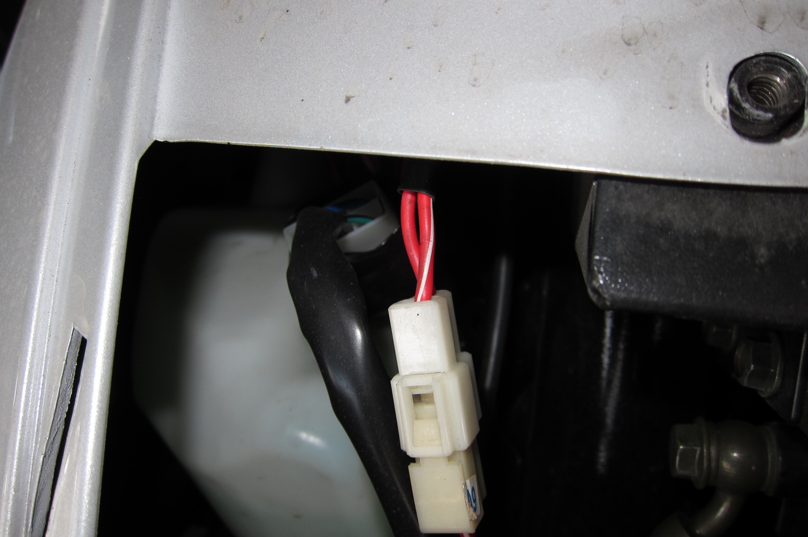

На замке зажигания всего два провода (в отличие от схемы сигнализации где на замке ЧЕТЫРЕ провода) - красный (который идёт от батареи и красно-белый)
Комментарий к файлу: Провода от замка зажигания
IMG_4202.JPG [ 323.96 KiB | Просмотров: 15971 ]
У меня нет глушащего провода коммутатора, так как нет коммутатора.

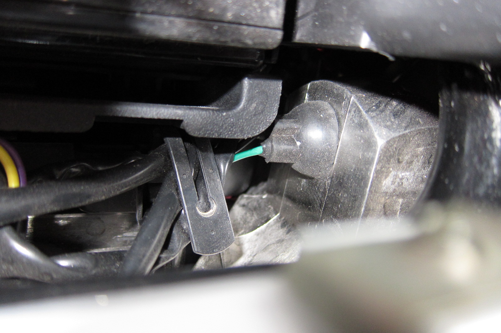

К поворотникам идут зелёно-чёрные и зелёно-белые провода.
Комментарий к файлу: Провода на поворотниках
IMG_4199.JPG [ 420.91 KiB | Просмотров: 15971 ]
Провод к реле стартёра - зелёно-жёлтый.
 Заголовок сообщения: Re: И снова про сигнализацию :-)
СообщениеДобавлено: 05 Aug 2013, 19:55
Ой блин виноват. Он же у тебя с впрыском.
Сигналка от карбюраторного скутера к нему не подойдёт.
Тебя надо смотреть на сигналки для мотоциклов с впрыском.
Страшно как легко закоротить этот скутер. Всего 2 провода, о чём думают производители?

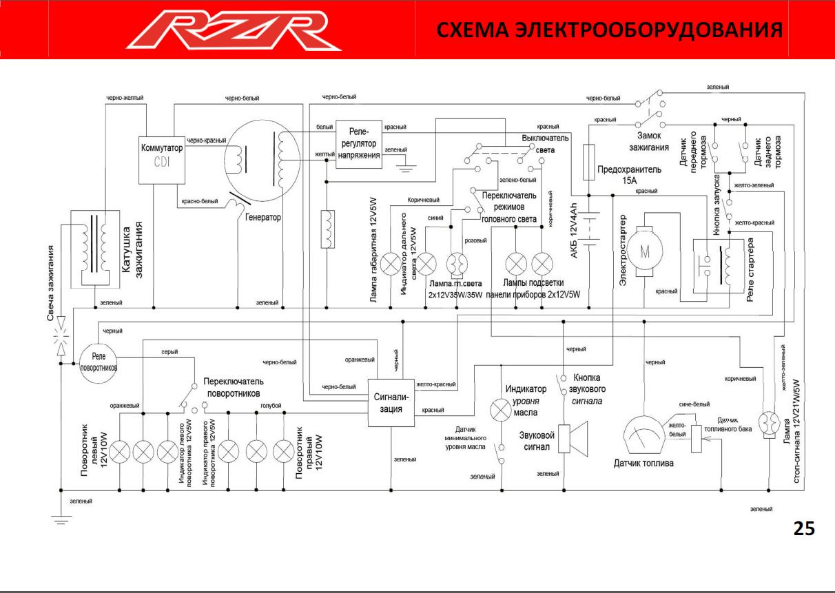

У меня в принципе такой же вопрос к знатокам, но несколько с другой области.
У меня штатно стоит сигналка обычная китайская с завода (скутер Ирбис РЗР 170сс). На пульте три кнопки и «выкидуха».
Я у китайцев купил такую же сигналку как в этом топике, только еще с дополнительным блоком объема. http://www.aliexpress.com/item/HOT-Sell ... 91845.html
Вопрос к профи – можно ли просто поменять сигналки местами, выдернув штатную из разъема и вместо заводской, в штатный разъем воткнуть новую сигналку?

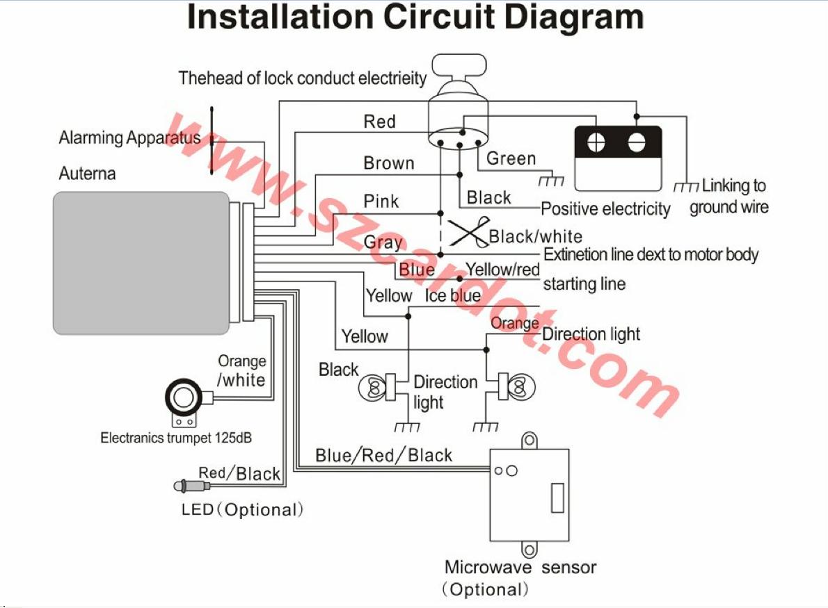

IMG_20130728_0002.jpg [ 64.28 KiB | Просмотров: 15731 ]
IMG_20130728_0004.jpg [ 413.35 KiB | Просмотров: 15731 ]

Виктом, вопрос дурацкий, если разъемы подходят, то проверяем назначение проводов в обеих сигналках, перетыкаем контакты в разъеме если нужно и подключаем. Нет первой сигналки, то проверяем по схеме скутера.

Спасибо за ответ funix, но оно и понятно – сравнить фишки сигналок и срастить провода.
Дело в том, что у нас уже снег выпал, и погода не позволяет поковыряться с мопедкой – боюсь, что пластик посыплется на морозе.

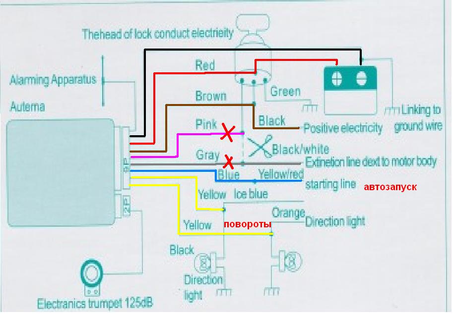

Просто поэтому и спрашиваю – может кто менял уже, таким образом, сигналки – дешевую на более дорогую, простым перетыканием блоков в стандартный разъем? Либо при замене блоков сигналки все равно нужно, какие-либо провода пересоеденить или вообще заново врезать в проводку мопедки.
Судя по схеме – у обеих сигналок на основной фишке восемь проводов. Но у РЗРки все восемь запитаны, в отличии от других у которые всего семь проводов.
Комментарий к файлу: схема новой сигналки
Irbis RZR new alarm.JPG [ 100.84 KiB | Просмотров: 15713 ]
Комментарий к файлу: схема штатной сигналки
Irbis RZR электросхема.JPG [ 126.16 KiB | Просмотров: 15715 ]

Тут просто на сигналках с автозапуском + в сеть подается с сигналки прямо с питания сигнализации, в других системах питание проходит последовательно с замком. От сюда и количество может быть разным. Если что то не понятно, то заметь, что все схемы сигнализаций одинаковы, а на деле есть различия, все вопросы к китайцам.
Ну да - даже в этих двух схемах цвет проводов разный, причем на РЗРке на массу идет провод даже зеленого цвета. Чувствую, что монтаж будет увлекательным занятием:)
