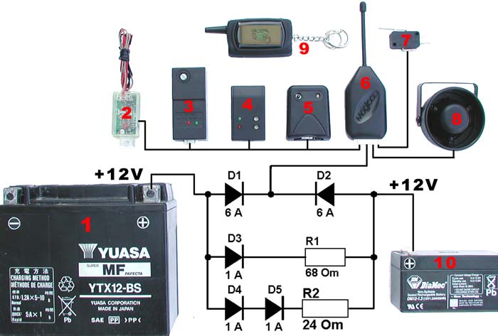

Я себе поставил автосигналку с пейджером,под лючок аккума(и не только) микрик запихнул,а поскольку аккуратно перекусить провод от аккума почти на всех скутах беспроблемно,то поставил резервный аккум(5 аН) в почти недоступное место.Блокировку зажигания помимо стандартной сделал на поляризованном реле.Решение не мое,спиониздил откудато ,но ручки свои приложил *JOKINGLY* .И вообще(имхо)пользы от стандартной сигналки втыкнутой в стандартный разъем 0.Не потому ,что она плохая,а потому что она стандартная и мало-мальски знающие люди элементарно ее отключат(стандартно) :-x .
Цепь конечно тоже никто не отменял :-D .
Комментарий к файлу: Вот схемка подключения доп.аккума
сигн..jpg [ 39.62 KiB | Просмотров: 15077 ]
