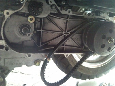

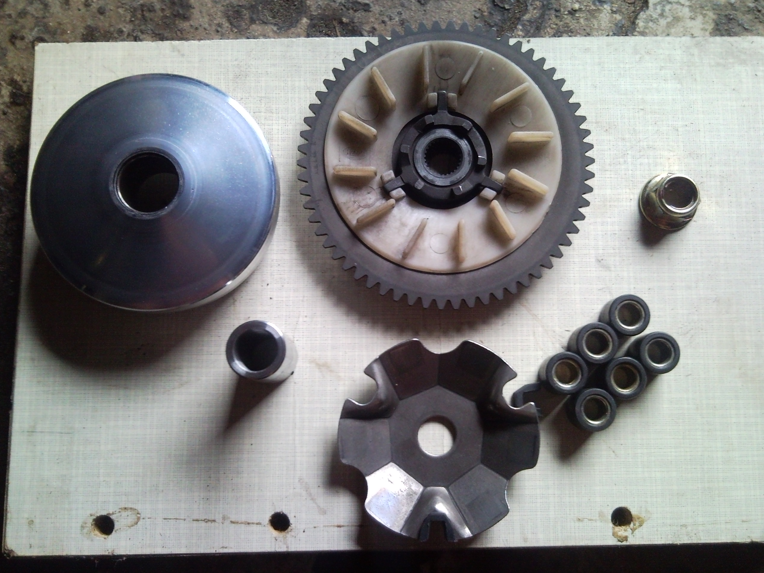

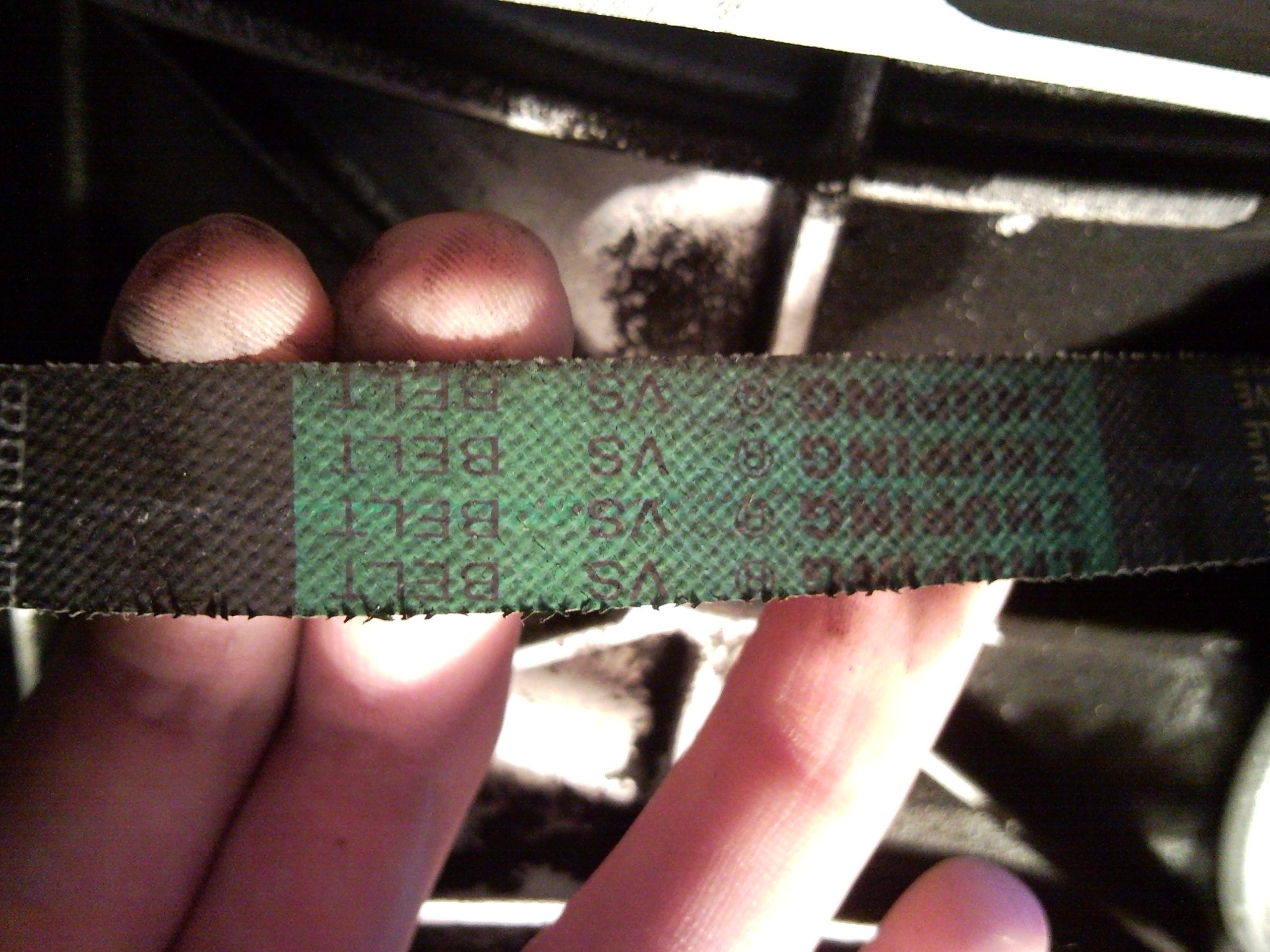

Ну вот собсна купил себе очередной мопед, на одометре 2700км, обкатку прошел удачно, маслице заливаю Motul Expert 4T, фильтр обслуживаю каждые 1000км - мою в составе 1:40 с этим же маслом. (Может мне стоит мыть с 2Т???) Из клапанов идет непонятный шланг который присобачен к черной х....не, от нее идут еще два шланчика один в патрубок к началу фильтра, другой в прозрачный шланчик закрытый пробкой - так в нём скапливается жидкость цвета кофе с молоком - что это может быть? (канденсат? на движке присутствует маркировка EAST-2) Разбирал вариатор, все гуд, почистил все, пропылесосил, снял ремень и промыл все мет части жидкостью для карб под давлением, поменял ремень на новый, тк этот похоже отъездил своё, стёрся стал уже, заметно вытянулся. Хотя с ним максималка 70-75 была. А с новым 60-70. Также хочу грузики поменять на более легкие, мне сказали что грузы 8г стоят, хочу 6г поставить, чтоб с места рвал. ну кто что посоветует??? если есть вопросы задавайте буду рад ответить :) ДА, У КОГО СВИСТИТ РЕМЕНЬ - купите себе жидкость для промывки карбюратора, продается в балончике с трубкой. снимите ремень - его можно протереть спиртом))) почистите этой жидкостью все мет части где трется ремень! свистеть перестанет! ;-)
SNC01357.jpg [ 1.59 MiB | Просмотров: 7788 ]
Комментарий к файлу: Стандартный ремень, уже стоял...

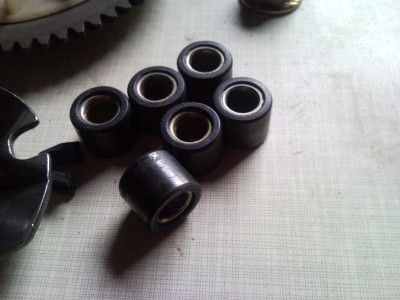

SNC01379.jpg [ 1.42 MiB | Просмотров: 7786 ]
Комментарий к файлу: Сколько на глаз грузики весят?)
будет рвать , но неустойчиво будет держать максималку и потеряешь еще 5 км/ч.

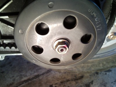

Спасибо за советы ребят. Меня интересует еще немаловажный вопрос, Как открутить вот эту гайку сцепления? пробовал вставать на тормоза (они у мну дисковые все) подставлять железку в отверстие (рисковано но пробовал), клинить с помощью тисков нет возможности, а проверить и промыть всё это дело хочется да и НУЖНО! :) кто что посоветует? да и ненадо предлагать купить фиксатор за 400-900 рублей, ато мне это боком выйдет *STOP*

Чтобы открутить гайку колокола сцепления нужно застопорить колокол сцепления. Я для этого применяю универсальный кляч для разборки автомобильных аммортизаторв (продается в автозапчастях), он напоминает букву "У" со штырьками на концах. Этими штырьками вставляешь ключ в отверстия колокола и держа за ключ отвинчиваешь гайку.
Теперь про грузики, 6гр. грузики улучшат денамику, но на старт это не повлияет. Для лучшего старта ставят более жесткие пружинки в сцепление.

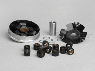

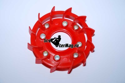

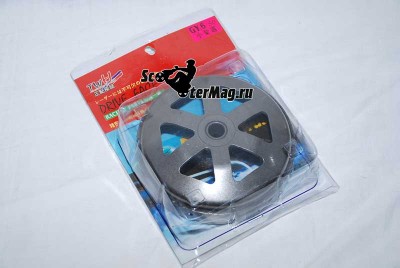

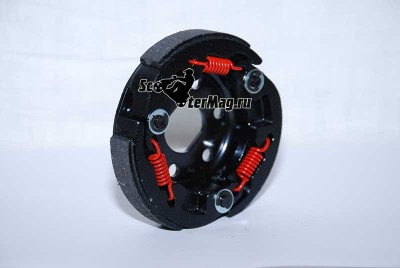

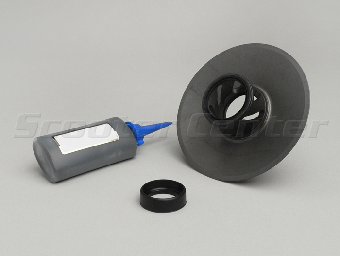

Как вы думаете если я поставлю данные вещи, что из этого выйдет? и стоит ли мне это делать? :)
1. Ведомый шкив BGM Pro Drive (торкдрайвер)
2. Вариатор BGM Supertune ... Может стоит купить Malossi???
3. Плата сцепления спортивная
4. Колокол сцепления спортивный
5. Воздухозаборник Jet Stream Carbon
6. Крыльчатка большей производительности
7. Фильтр Нуливик - пока незнаю, что он даёт? стоит ставить?
Посоветуйте что хорошо, что плохо... есть ли смысл ставить сея рода вещи? Может кто что ставил. ;-)

 Заголовок сообщения: Re: Venta JL-50QT-22 движок 1p39QMB EAST-2
СообщениеДобавлено: 25 Aug 2009, 10:11
Сообщений: 3026
Скутер: T-MAX530 BlackMax
Стаж: 14
Смотря, чего хочешь от него добиться. Он в стоке 72сс. Такой варик я использую, на своем ( внешний вид как у тебя) поршневая 82сс, головка с увеличенными клапанами, по сравнению со стоковым вариком этот сглаживает разгон, нет подхвата и провала, тяга ровная во всем диапазоне. Насчет крыльчатки на форуме писали вроде эфекта практически нет.
