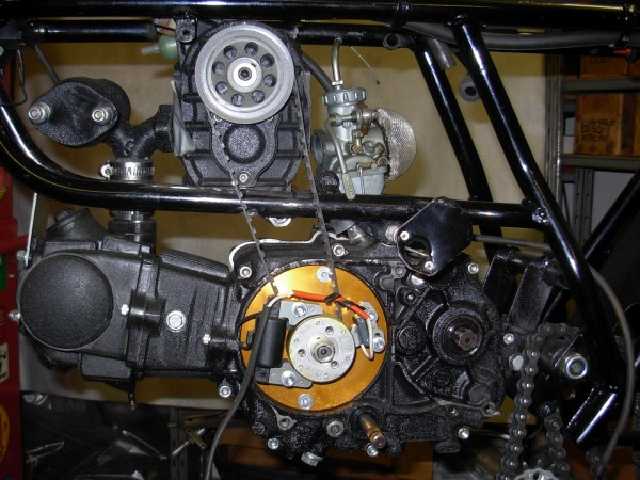

Scavenger писал(а):
С зажиганием лично мне пока нифига не понятно.
Это выглядит примерно так

Hors
Спасибо за картинку. Терь понятно, что зажигание можно двинуть позже/раньше.
