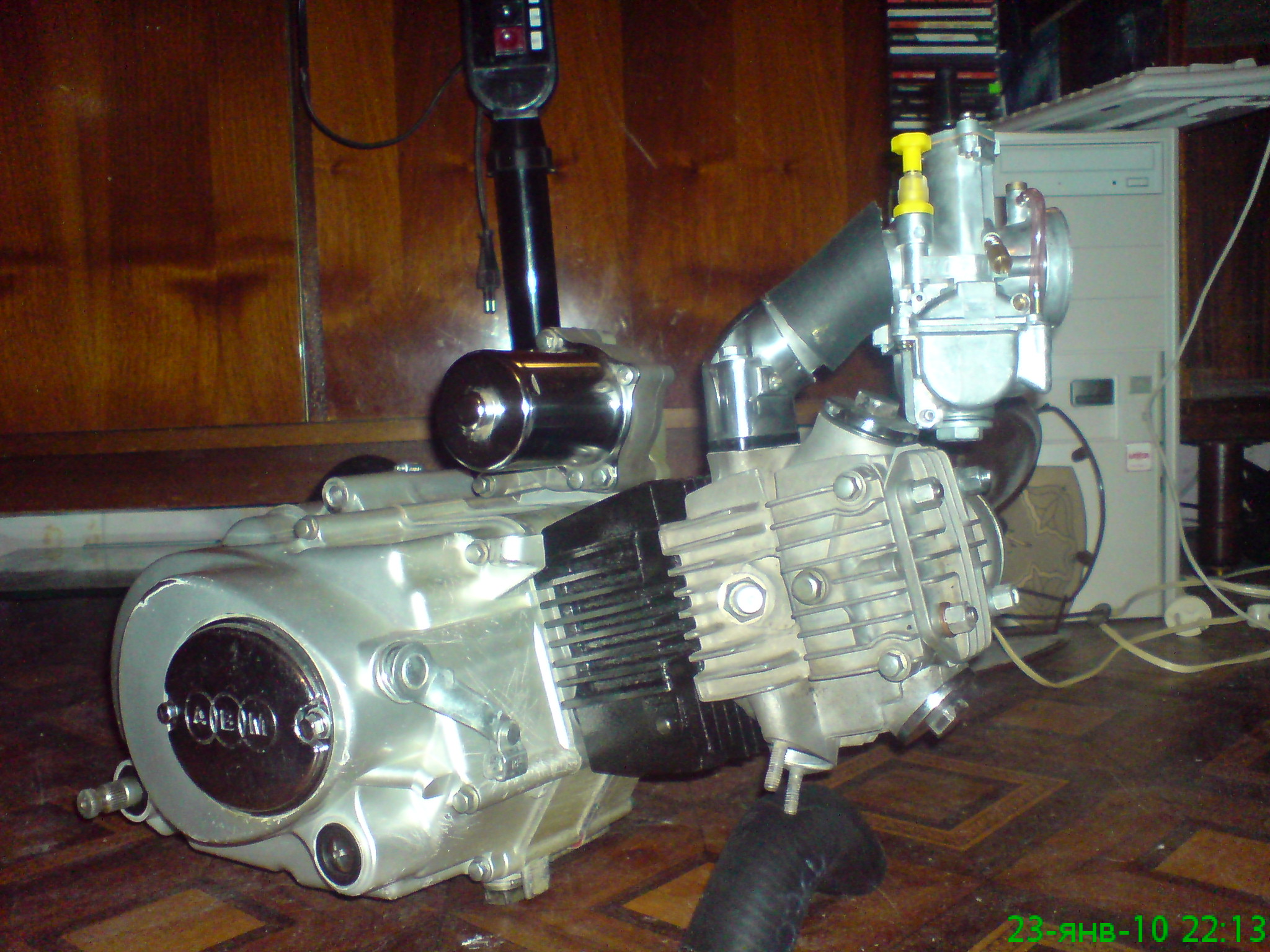

На скуте он смотрит назад а на моем вперед, плоскость установки патрубка на головке не горизонтальна, с подъемом вперед, при установке патрубка наоборот карб перекашивается еще сильнее.
Мне кажется что при задранном вверх карбе, на крутых затяжных подъемах, возможно понижение уровня топлива в карбе в зоне эмульсионных трубок. Это все конечно размышления-измышления, большого влияния от некоторой негоризонтальности не будет, в моем случае перекос карба получался приличный, а хотелось все сделать просто и логично.
Вопрос с горизонтальностью решен на 90 процентов.

Вопрос с горизонтальностью решён на 100 процентов.
Красиво получилось :)
