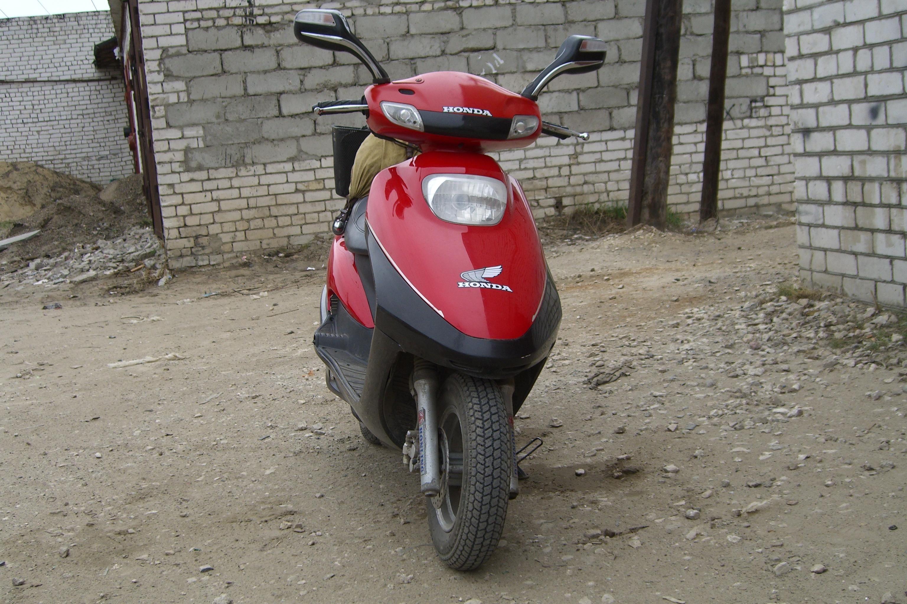

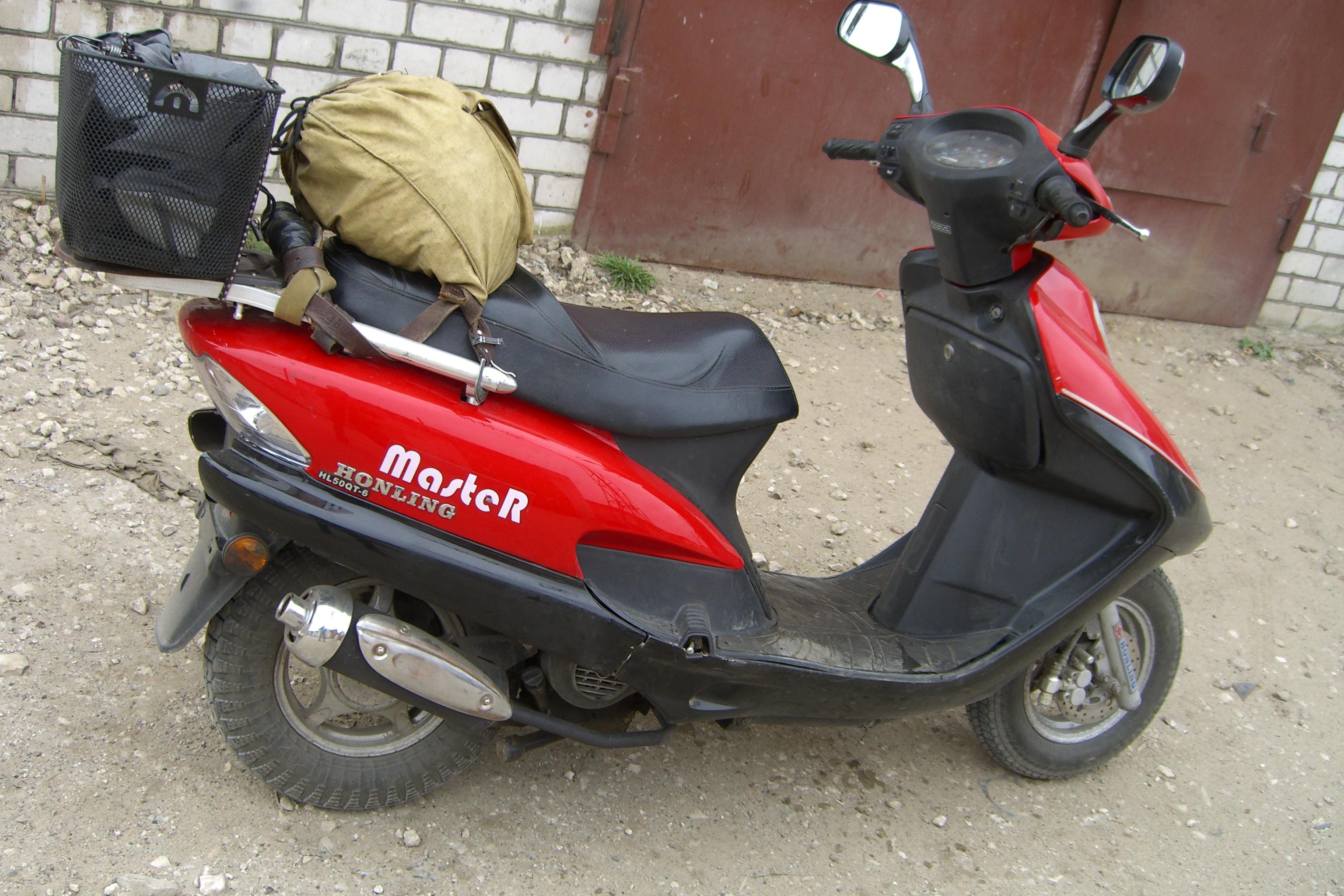

Кстати сегодня поставил неподвижную щеку от хонды аф 34 как у тебя на хонлинг.Встала замечательно тк она намного шире стандартной бороздки на колене не стали проблемой.Прочистил карб,продул жиклеры.Искра на свече была.Короче после 1.5 годичного простоя скутер хоть и с трудом но завелся.Подрегулировал винт качества выставил в работу на максимальные обороты.Заменил вариатор и втулку.Также поставил корбку с паралоновым фильтрам,тк после сетчатого фнса карб был весь в песке.Короче поршневая замечательно набирает обороты, на дороге не пробовал тк было спущено заднее колесо, а качка не оказалось рядом.Поршня кстати 82сс на старом что очень неплохо.Завтра буду тестить как он пережил реанимацию,да и жиклер думаю на 90 вставить. :)

Спасиб. :) Вот думаю его продавать как думаешь за сколько можно его толкнуть?

а собсна зачем? хороший скут... я бы оставил на твоем месте. часто переживаю что нет запасного скута... ураган постоянно выходит из строя

Хранить негде.Собственный гаражик по размеру вмещает только 1 скут и инструменты.А этот стоял и стоит у двоюродного брата.Его отец и деректор фирмочки мягко говоря просит куда нибудь скут забрать.Договорился пока на хранение в течении этого года. в одном из 3 элингов. Где собственно я и работаю.
Пока действительно оставлю скут на случай внепланового выхода урагана из строя.Как раз начал ежедневно на нем кататься.Тем более в планах установка 90сс BGM, а от нее могут быть не только радостные моменты.
