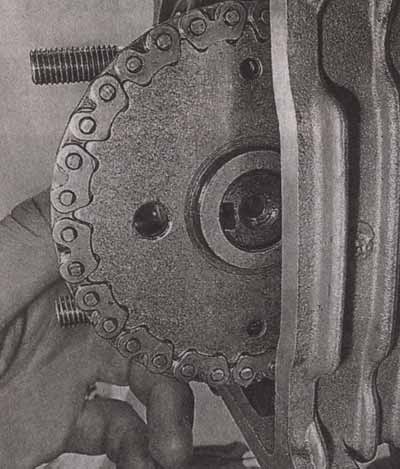

у мя вопрос посмотрите на этой фотке так должен стоять распредвал если по меткам?

Да, так стоит по меткам распредвал. При этом на генераторе буква "Т" должна стоять напротив прилива на картере.
