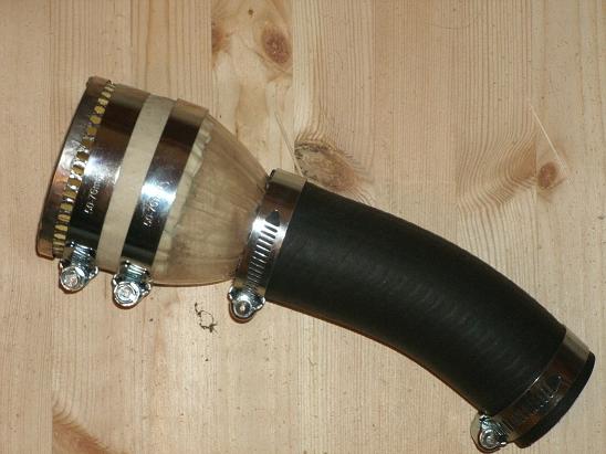

Сообщений: 894
Просто надо уметь делать и тогда он будет работать лучше чем стандартный ,особенно на 72-86сс.
Когда я сделал первый, были проблемы - после пробега 7-10км двигатель начинал тормозить.
Пришлось ТОЧНО НАСТРАИВАТЬ РАЗРЯЖЕНИЕ(которое не нужно,как я считал совсем недавно).
Фильтр сделан из бумажного (два варианта -длинный и короткий).
Конструкция - патрубок резиновый 40мм внутренний диаметр,переходник из пластиковой бутылки ,4 хомута.
ОСОБЕННОСТЬ КОНСТРУКЦИИ - поверхность бумажного фильтра заматывается пленкой или скотчем и оставляется 6-10мм открытой части .На конце покрытия фильтра хомут дя тонкой регулировки путем передвижения и закрепления в нужном передвижения .Расстояние для регулировки открытой масти необходимо не более 2-4мм.Фильтр работает лучше стандартного ,перебоев в работе двигателя нет ,шум чуть выше стандартного но не намного .На высоких оборотов почти не слышен.
ПРИМЕЧАНИЕ
для 82-86 сс поршневой выходное сечение фильтра должно быть не менее 25-30 мм в диаметре иначе работать не будет.Вданной модели пришлось увелчивать .В другой модели с длинным фильтром,- которая сейчас установлена на скутере сечение нужного диаметра.
из МАСЛЯНОГО.JPG [ 71.39 KiB | Просмотров: 7497 ]
 Заголовок сообщения: Re: ктонибудь делал самодельный воздушный фильтр?
СообщениеДобавлено: 11 Jun 2010, 21:29
Сообщений: 894
Сделан из маслянного фильтра.
