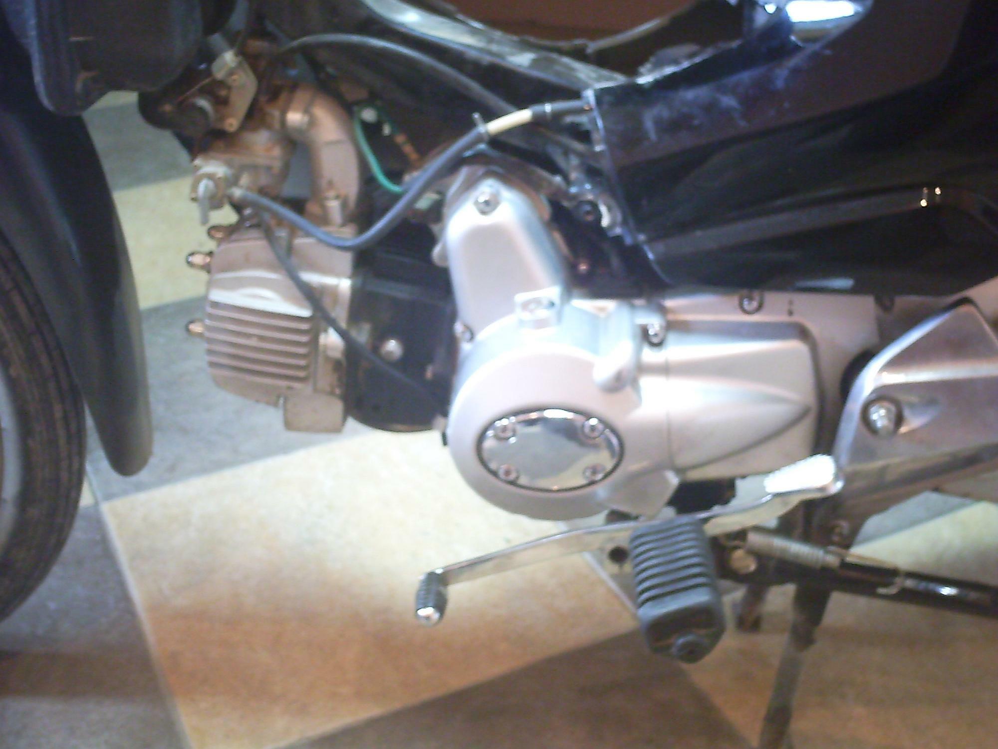

главное китайцы предлагают движки 50,70,80,90,100,110,120,125,140,150,160сс.между 50 и 70,125 и 140 есть просвет,мож туда без их помощи затюнится :-D
у моей китайки довольно большая голова,пока не буду мешать ей работать :)
