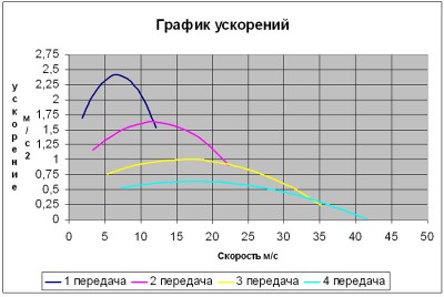

Мощность двигателя — величина, показывающая, какую работу он совершает в единицу времени, измеряется в кВт (ранее в лошадиных силах). Одна лошадиная сила (л.с.) приблизительно равняется 0,74 кВт. Мощность равна произведению крутящего момента на угловую скорость коленвала (число оборотов в минуту, умноженное на определенный коэффициент).
И ваша фраза, что если бы "юношеская" формула была бы верна то обороты макс. мощности были бы равны оборотам макс. момента я считаю неправильной. Даже из этой простенькой картинки видно что когда момент начинает постепенно падать, обороты продолжают постоянно расти. мощность получаемая при более низких оборотах но с немного большим моментом будет меньше чем мощность получаемая с чуть меньшим моментом но со значительно более высокими оборотами.
1.jpg [ 32.64 KiB | Просмотров: 4981 ]

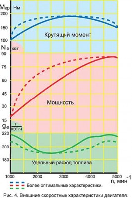

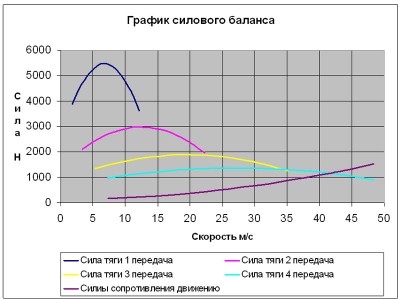

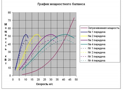

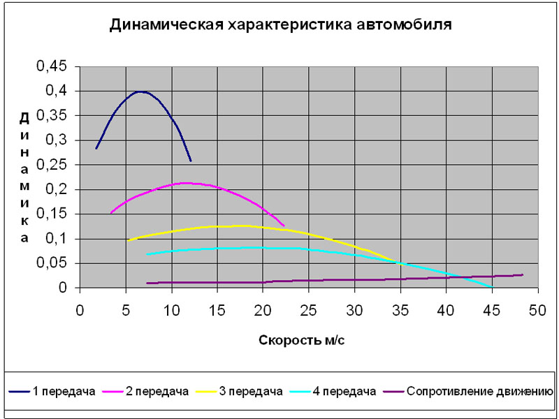

При мизерном моменте - динамики не будет!
В преведущем посте ты вообще всё перепутал.
Вот посмотри:
2.jpg [ 97.89 KiB | Просмотров: 4991 ]
3.jpg [ 103.6 KiB | Просмотров: 4991 ]
5.jpg [ 95.03 KiB | Просмотров: 4993 ]
