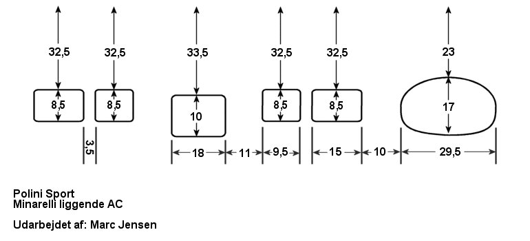

funix
Если интересно то могу выложить развертки цилиндров разных классов 70сс (в основном мид-рейс и хай энд). мало ли кто нить надумает свою stage6 racing до малосси MHR запилить :)

Вот собственно развертки

Вот еще

да это уже не к v50 :) просто не у всех к примеру есть средства купить мхр за 220-250 евро. для них выложил развертки цилиндров, судя по ним s6 racing очень даже хорошо пилится под мхр. возможно сам буду пробовать это сделать но через сезон. в этот сезон хочу покататься на сток stage6 racing :) хотя стоком назвать ее трудно :-D

Вот кстати у малосси касяк нашелся :-D продувочное окно заднее должно быть выше боковых, чтоб быстрее выбросить дым и потом еще поддуть смесь.
Спасибо за развертки, теперь сам найду ЦПГ тяговую :)

да и вообще, к примеру у кого то китайская 70сс, вы покатались на ней, хочется чего то более мощного. Ну так зачем выбрасывать эту? :) берем развертку например малосси спорт или полини спорт, сверяем и смотрим можно ли сделать соответствующий запил. если спорт не устраивает-отлично! берем развертку полини корса или stage6 stareetrace (это мид-рейс) и пилим под нее! :) если руки на месте, то получается огромная экономия и главное душевное удовлетворение за такой хэнд-мейд! :)
