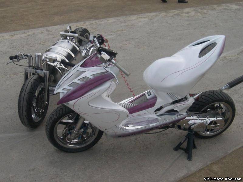

а у рокса тоже верхнее
1764766.jpg [ 57.87 KiB | Просмотров: 4118 ]

можно переделать крепление на нижние (вместо ценральной ножки) а на верхние крепление уже делать моно аморт

проще тогда купить сразу скут с нижним креплением, поставить 162 движок и мутить моноамортизатор...имхо
а так очень гемора много получится и не надежно и опасно....вотЪ)))

я и не собираюсь моно делать) я буду просто удлинять вот для примера сепия,удлинена на 10 сантиметров всего)

смотрится конечно!!! но вроде там не 10 см а поболее...или так кажется)))
а про моно я писал S.T.)))
угол аморта че то уж больно острый))) 8-)

и если двигатель выдвигать, то амортизаторы надо более длинные ставить, а то скут на брюхо сядет!

ой да знаю знаю) великая проблема длинный амортик сорудить у меня куча их,пильнуть один кусок трубы вварить и проушину приварить на конец трубы...делов то

все такий меня не покидает идея делать регулирующийся амортик дак вот это хорошая возможность,тут же длинный надо вот и можно переделать мелкий чтобы раздвигался в ручную
Вот типо,такого чтобы выдвигалась одна часть из другой и все,там дырок насверлить и борт вставлять)

Да угол тоже херня можно все это исправить,так кажетсья потому что его варили почти за ново,там всего 20см,а стоковый подрамник 10см)

глянь на конструкцыю в сообщении выше

там где рокс
Вот и все
ну да. труба в трубе как вариант

на этом роксе использывали заднюю часть рамы (в качестве подвеса) с другого рокса и от её уже делали моно
