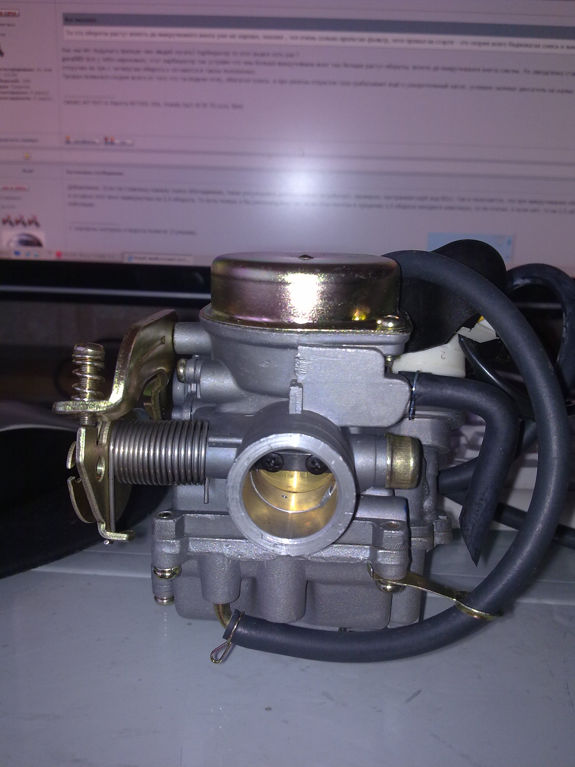

Здравствуйте уважаемые ! Помогите советом ! На карбюраторе есть "лишний" выход - шланчиг , куда его сунуть не пойму *DONT_KNOW* . На стоковом такого не было . Этот "лишний" шланчиг находится ниже дифузора слева , его поддерживает держатель . Подскажите пожалуйста куда его засунуть *JOKINGLY* . Просмотрел несколько страниц вопросов , так и не нашол .

Это слив из поплавковой камеры он просто висит...
