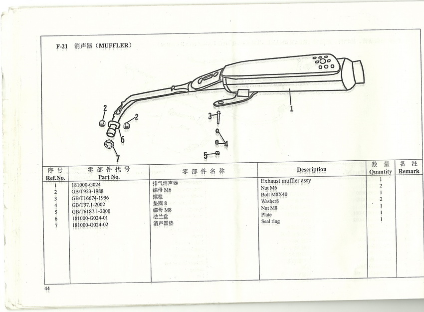

Привет и с началом сезона всех Вас!
Вот такую интересную книжонку я тут надыбал. Владелец получил её при покупке WIND в 2008 году.
На фото несколько страниц. Полная версия в формате PDF здесь: http://narod.ru/disk/11383926001/%D0%A1 ... D.pdf.html
