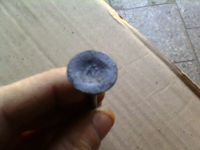

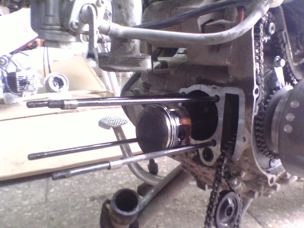

Пора еще про него инфу дать форумчанам.
Ну что сказать? После пробега в 1300 км вот что было:
- Прогорел выпускной клапан, причина оглашалась разными людьми по разному, от перегрева двигателя (основная версия), до плохого бензина.
После этой неприятности следующая была через неделю - прогорел выпускной клапан. Причина была явная - клапана тупо не притерли по человечи:)
Пришлось заставить работников притереть следующие клапана на совесьть с проверкой соляркой. Сделали качественно, компрессия дурная как у ИЖа блин :) новый не так туго было :), ну патрубок сломал от карба к цилиндру не считаю за поломку.
Вот вроде пока все приключения с ним.
А да !! Чуть не забыл - упал я на нем :) отделался ссадинами ну и пострадало передняя пластмассовая морда :) Вывод моцик крепкий.
З.Ы. а объем то оказался не 70сс, а 110сс что очень радует .

 Заголовок сообщения: Re: Мопед AW50Q-2 Nitro 70 cм3
СообщениеДобавлено: 13 Май 2011, 17:36
Зарегистрирован: 31 Jul 2010, 13:27
Сообщений: 2
Скутер: Orion
Во первых это скутеретта (клон хонда суперкаб таких клонов масса продается на пост советском пространстве у меня примерно такой же только пластика больше) движок обычный кабовский с механикой, марка или 139 FMB или 150-152FM&, во вторых судя по фото ты его не правильно обкатывал и перегрел, так что готовься к постоянным ремонтам и учи мат часть, вот сайт где много чего описано и по пластику и по движку и прочее http://www.moto.com.ua/

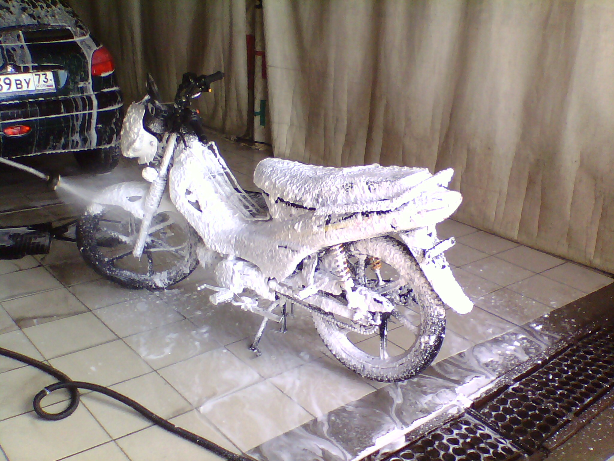

Водные процедуры :)
IMG0058A.jpg [ 623.84 KiB | Просмотров: 6215 ]
СообщениеДобавлено: 19 Май 2011, 08:52
Сообщений: 643
Скутер: Venta JX50QT-B09
Не забудь после нее цепь смазать хорошенько))) я свой скут первый раз пару недель назад мыл, был приятно удивлен результатом (до этого только тряпку и ведро юзал)
