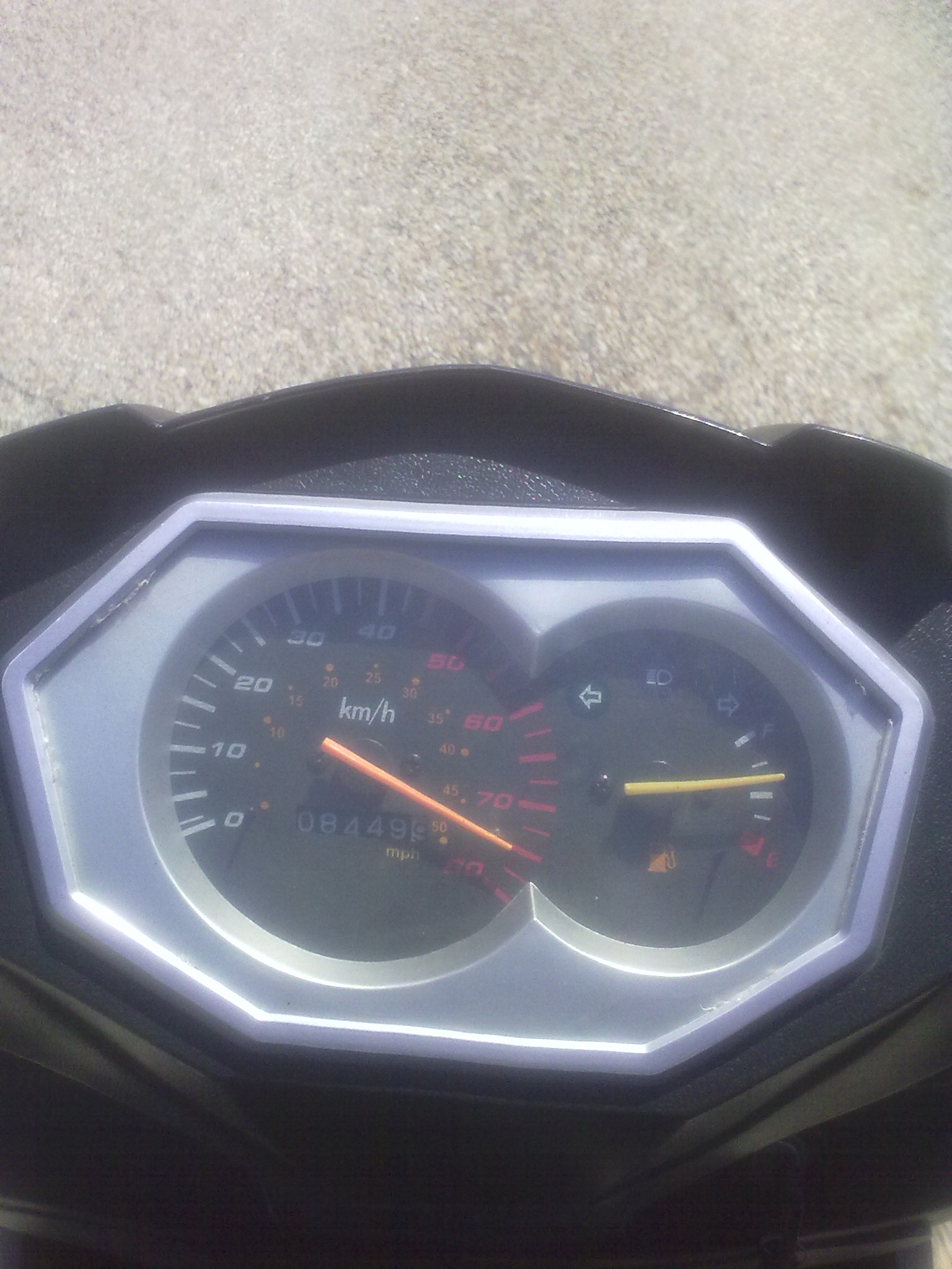

сегодня снова сгонял в Славгород в две каски. купили человеку ремень и вариатор на кубатуру. чуть не встали посреди города - кончился бензин. у этого скута интересная особенность. когда заканчивается бензин и он начинает глохнуть, можно наклонить его на правый бок и таким макаром наполняя карбюратор, проехать километров так 10. таким образом на последнем карбюраторе сегодня по советам прохожих нашли заправку и заправились. полетели домой. назад всю дорогу держали скорость 75 км/ч без сброса. скорость реальная - сверена по машине. одна остановка за Табунами для покушать и снова газ в пол домой. прямо перед Кулундой окончательно разорвало мембрану в карбюраторе... скут не набирал больше 35 км/ч. заклеил резиновым клеем - вроде держит... правда нет холостых, вообще не пойму че за ерунда.... винт количества закручен почти на всю, иначе холостых нет вообще. в таком раскладе если бросить газ, он секунд 15 будет ехать сам, после чего скинет обороты до полного нуля и заглохнет. неужели из за мембраны? этот косяк был и до замены головки цилиндра и прокладки под ней...

Дааааа..Все таки вес хозяина тоже имеет значение, я при своих 83кг на 72 кубовой поршневой больше 60км/ч разогнать его не мог.

так ведь мы вдвоем ехали... 65 моих кг + 60 кг пассажир
