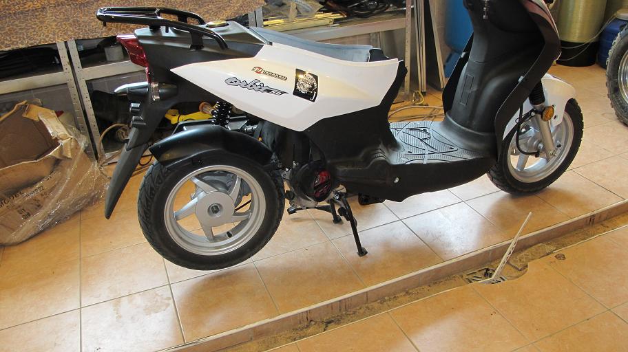

1.Заказал моторчик и всю "навеску" (колесный диск, фильтр, карб, глушак, реле). Пока пришел только двигун, дабы не терять время и еще покататься в этом сезоне - решил сразу прикинуть мотор. Навеску ещё жду...

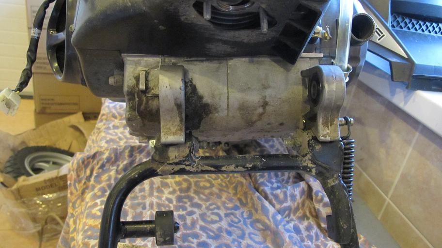

2.Снял стоковый мотор в сборе с колесом. На "раме" оставил только подключенный карбюратор.

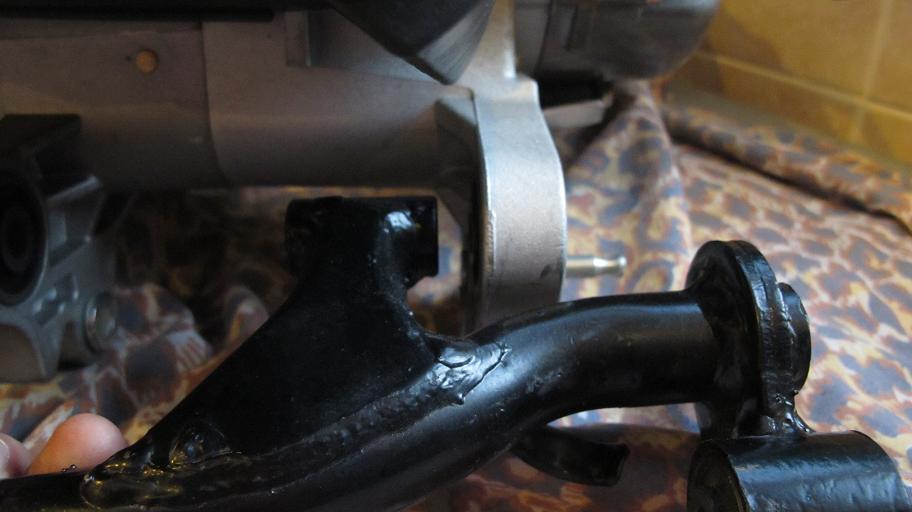

3.По предварительным прикидкам, мотор встаёт без проблем, нужно будет только отцентровать. Штатный маятник подходит отлично, ввиду своей формы, за исключением одного: расстояние между ушами крепления на 162-ом шире примерно на 10-12мм. Временно подобрал шайбы и более длинный болт. В перспективе сделаю втулку нужной ширины. На фото видно.
4.Штатное заднее колесо орбита подходит по диаметру и шлицам, но не подходит по размеру барабана и ширине. Для облегчения установки колесо просто надел на ось.
5.Двигун без проблем прикрутился, нигде ничего не задевает. Стоковый аморт тоже прикрутился как родной. Исключение (пока не подтвержденное) только крепление и сама катушка зажигания. Расположена довольно близко, возможно будет задевать за кожух цилиндра при больших ходах. Под моим весом не задевает.

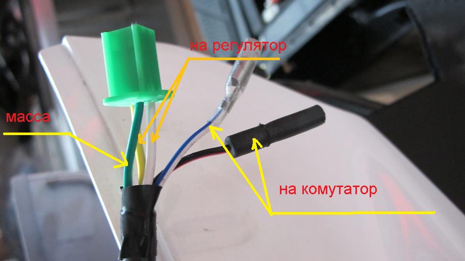

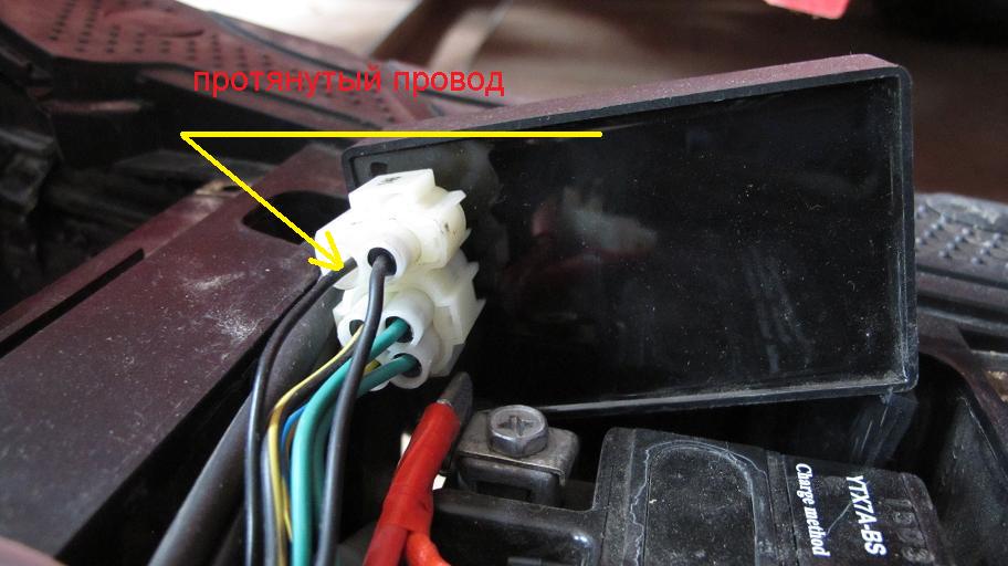

Теперь про электрику. Со штатного гены орбита выходят два провода на регулятор и один (тонкий) на CDI-модуль(комут). На 162-ом из гены выходят три провода (+зеленый(масса)) и два тонких. В итоге, эти два провода(белый и желтый) подключаем к регулятору через штатную клемму орбита на раме. Никаких доп проводов тянуть не нужно. А третий-зеленый тупо через клемму кидаем на массу, я провел напрямую к акуму. Теперь тонкие провода: один идет через ту же клемму на раме на коммутатор, а второй удлиняем и тащим к этому же коммутатору. Один контакт на штатном комуте орбита свободен, этот провод и подключаем к этому контакту. Вроде с проводкой всё.
