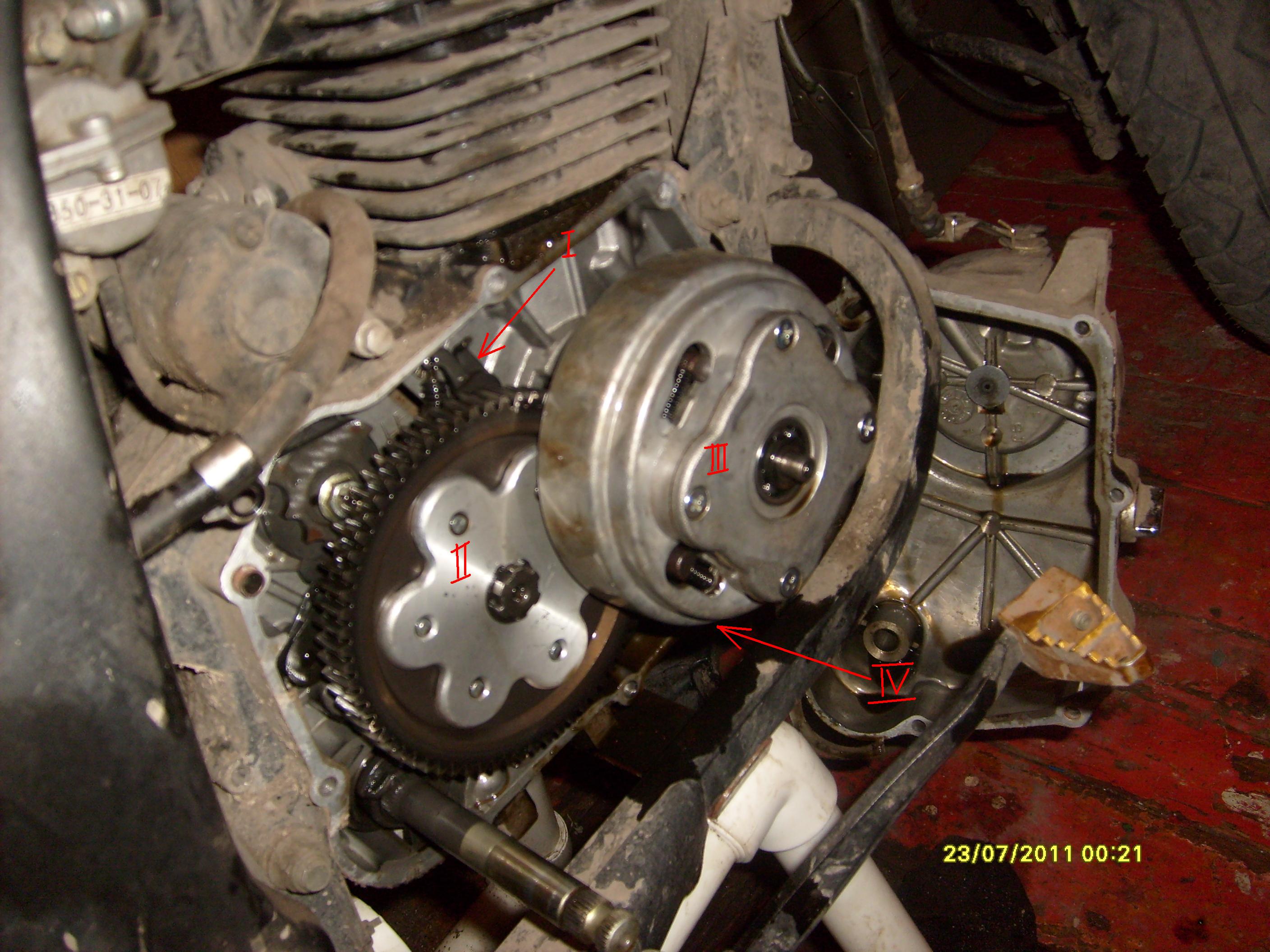

так я и разбирал чтобы почистить масляный фильтр, перед заливкой нового масла... а когда решил сравнить фильтры то уронил в коробку где лежат ещё штук десять такихже )))
кстати нашол свои фотки той разборки движка...
1 - торчит фрагмент вала переключения передач
2- Шестерня сцепления (у нас продавцы называют маховик)
3- корзина сцепления
4- стрелкой указал местонахождения масляного фильтра
5- Шестерня сцепления ведомая

после обкатки стружка в отсеке под фильтром собралась а опилки мелкие почти наглухо залипили сетку... обслуживание фильтра сводится к тому чтобы выдвинуть из пазов сетку и промытв задвинуть обратно НЕПЕРЕПУТАВ НАПРАВЛЕНИЕ СКОСА РЕЗИНОВОГО УПЛОТНЕНИЯ НА СЕТКЕ (у меня сеток много набралось как раз из за неправильной установки) уплотнение фильтра если его неправильно поставить деформируется и начинает болтаца вся сетка, хотя на свойства фильтрации это невлияет так как насос создаёт разряжение которое плотно прижимает фильтр

Кроме сетки, раз в сезон желательно заглянуть в центрифугу- она находится за крышкой на корзине сцепления (на фото выше- под номером 3), которая прикручена 4мя винтами под крестовую отвертку. Там тоже копятся продукты износа, это заменитель фильтра тонкой очистки. Главное- не потерять вставленный в крышку подшипник и вставленный в него плунжер с пружинкой

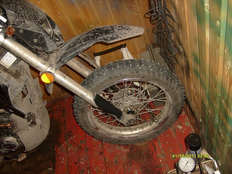

"ЛЕТО" ПРОДОЛЖАЕТСЯ :-D
кто как к зиме готовится?
y_a4c2132d.jpg [ 119.95 KiB | Просмотров: 4683 ]
y_2cfa5c5d.jpg [ 112.42 KiB | Просмотров: 4683 ]
y_34874619.jpg [ 193.52 KiB | Просмотров: 4683 ]

Мощно ты зашиповался. Подкладывал изнутри что-нибудь под шурупы или сразу камера?

там как-бы две камеры... старая разрезана по внутреннему шву где золотник, а вторая нормальная вложена в неё... щиток сделан из половины пластиковой кеги на 30литров из под пива :-D движку почемуто непонравилось осеннее жидкосное охлаждение из под переднего колеса :-D
