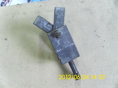

мне очень помог такой съёмник из подручного материала:
0066.jpg [ 119.37 KiB | Просмотров: 16063 ]
0065.jpg [ 119.58 KiB | Просмотров: 16063 ]
