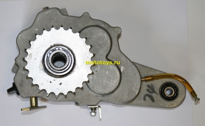

Вот вариан такого чуда, без реверса, но с вариатором, как 139й, и коробка реверса от stels , проблема в их совмещении...
(Ссылки на фото не реклама)
