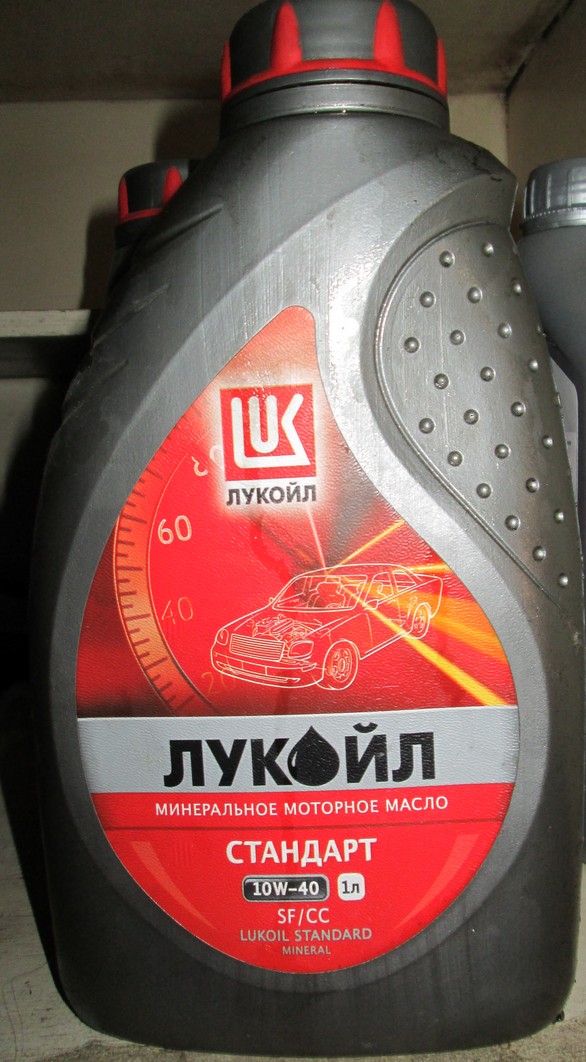

Я смотрю все в редуктор заливают 15w-40,а 10w-40 чем отличается,его можно залитЬ?

danik124
Привет!
У меня тоже цепник....
Я лью 10W40, минеральное.... могу фото поискать этого масла....

И как? Просто я читал, что с 15w40 трогается лучше и т.п. ,а у меня там дешёвое коробочное для машин залито,фото если не тяжело выложи :)

danik124
Вот это лью... это автомобильное, скутерных у нас не нашла
масло.jpg [ 171.48 KiB | Просмотров: 11289 ]

я такое же заливал))

и как? нормально работает? и ещё,сколько надо заливать? прям до края?

danik124
Привет
Работает... ну если и не работает, то это точно не из-за масла)))
Сколько заливать...
Установить скутер на центральную подножку. Там в крышке есть болт, примерно посередине – его надо выкрутить – это контрольное отверстие… Заливать пока не побежит из него) Но заливать что-то одно, если там было уже масло, лучше его слить, я так думаю… т.е. не смешивать, если масло разных марок…. Нужно, если я не ошибаюсь, около 400 мл.
Если что не так, хозяева цепников поправят :)
