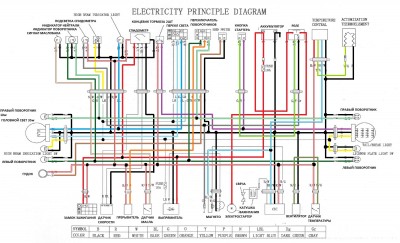

Сегодня катался, к другу заезжал который мотоциклами занимается, он сказал что если бы РН был сгоревший то он бы вообще не работал, т.е. ток через себя не пропускал бы, правда ли это? И еще замерил напряжение на заведенном двигателе, на хх держит вольтаж ровно, а если добавить газу то вольтаж скачет от 3 вольт до 14 вольт! :( Весь день катался по лесам, полям, карьерам и все нормально было, стоило только выехать на прямой участок и включить 5 скорость как буквально через минуту сгорел предохранитель.. остановился, заменил предохранитель, разогнался до 5 скорости и буквально секунд через 10 еще один предохранитель сгорел..

Если предохранитель сгорает на скорости -- проверить ток заряда аккумулятора.
Если в регуляторе напряжения неисправен стабилизатор -- в бортовую сеть поступит гораздо больше 14 вольт, перегорят лампочки и ещё что-нибудь.

Вот именно что ничего не перегорает. Греется именно плюсовой провод который идет от аккума до замка зажигания.

Блин! Судя по схеме он вообще через выпрямитель не идет! через выпрямитель идет другая часть электрики, фары, поворотники и т.д. красный провод идет напрямую до замка зажигания он и греется, и еще греется красно белый до развилки! он там коротенький вообще

С акб идет на спидометр, выпрямитель и замок, за замком на все остальное включая коммутатор и только в нем есть стабилитрон, который при превышении напряжения может подсаживать вход (как 2-й вариант), 1-й - выпрямитель (РН).

судя по схеме, у тебя генератор без регулирующей обмотки ,то есть регулятор от дельты судя по всему неправильно подключен ,интересно бы увидеть на фото какой до этого стоял
