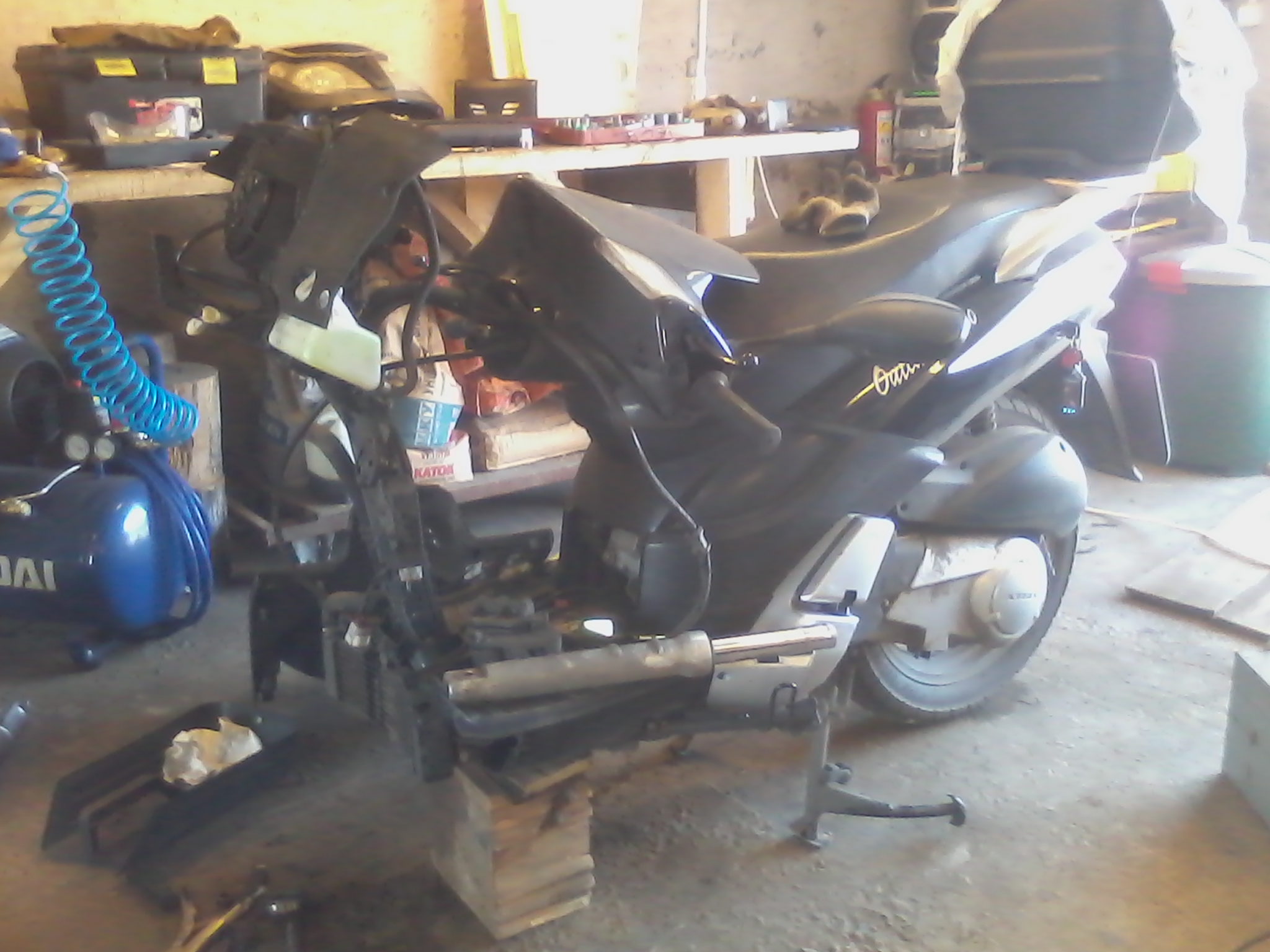

вот фотки ремонта подшипника.
Комментарий к файлу: Полностью разобран скутер
IMG_20130429_174208.jpg [ 286.78 KiB | Просмотров: 3433 ]
Комментарий к файлу: вытащил старое кольцо из рамы.
IMG_20130429_174239.jpg [ 249.03 KiB | Просмотров: 3433 ]
Комментарий к файлу: с помощью сварки удалось выбить кольцо из рамы
IMG_20130429_180658.jpg [ 269.22 KiB | Просмотров: 3433 ]
Комментарий к файлу: впресованно новое кольцо при помощи старого обваренного.
IMG_20130429_180634.jpg [ 230.03 KiB | Просмотров: 3433 ]
