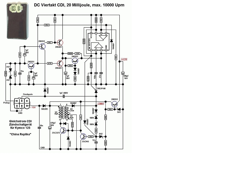

Вот такая у тебя схема CDI, цоколевка выводов внизу. GRO в ней даже регулировку УОЗ углядел :). Pickup - датчик, Zundspule - катушка.
Не я углядел.
Человек со стобоскопос показания снимал.
Описано на форуме года три назад.
rus084 писал(а):
если катушка то зажигание будет само по себе регулироваться изза повышения напряжения датчика от оборотов
Индукционный датчик, активного типа(магнит внутри датчика).
Он на регулировку УОЗ не влияет.
А вот колебательный контур в цепи ключа коммутатора, даёт не плохую коррекцию опережения от частоты.

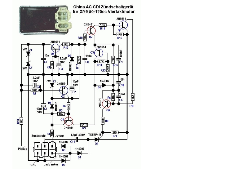

Проводов у него 3+1 - это значит нет "Stop" (engine), который нахрен не нужен, и нет 2-й GND, тоже нахрен. ГРО имел ввиду увеличение угла опережения с ростом оборотов, это все правильно, а тут речь идет о ручной установке начального УОЗ.

Откопал схему- должно быть действительно 5. Значит один отвалился, буду искать.
