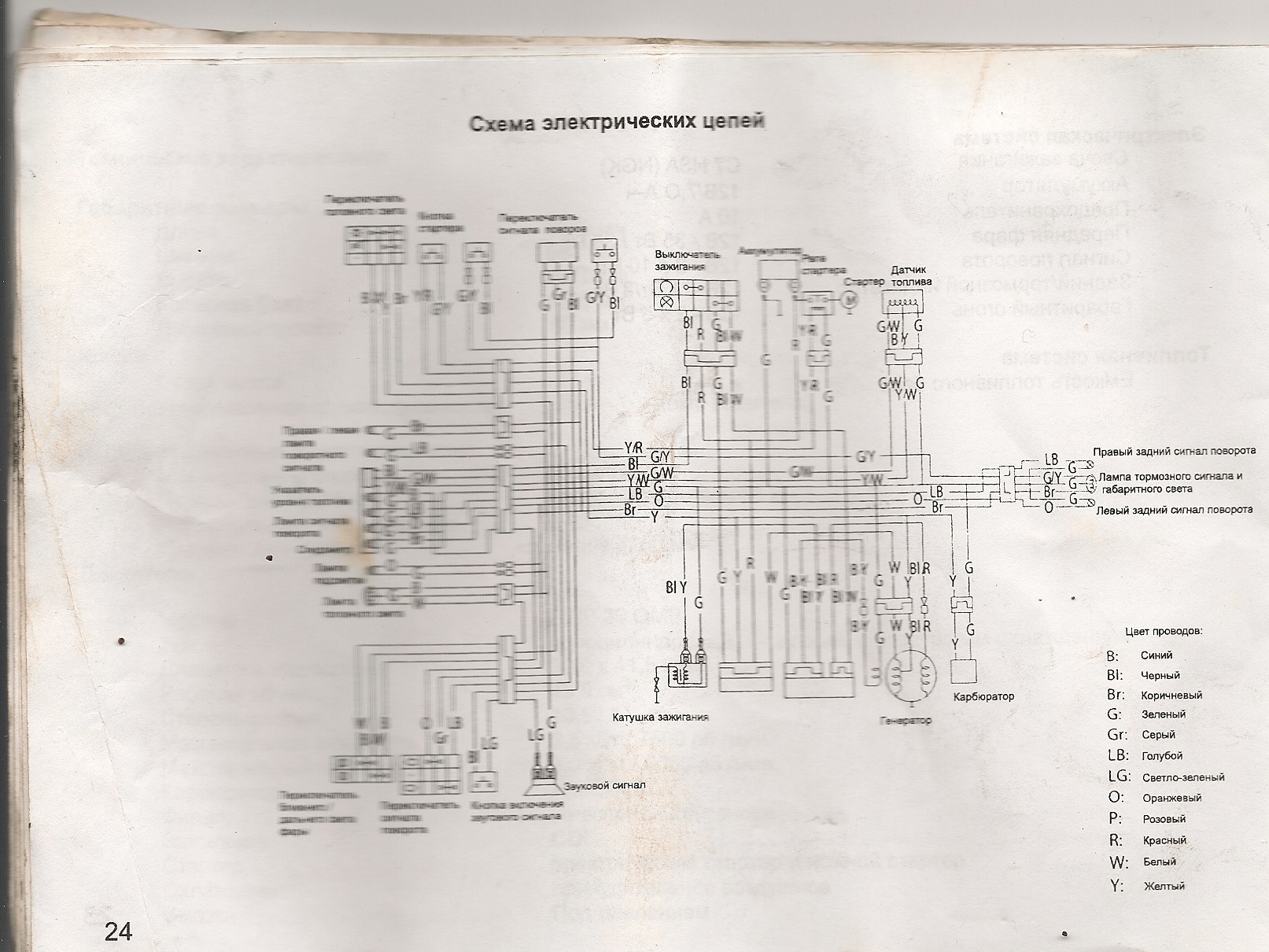

Ну вот я и вернулся. Теперь что мы имеем на данный момент.
1 Полное несоответствие проводки схеме (видно в магазине на всё даётся одна схема)
2 Проводов на коммут идёт 4 (отвалившихся нет (по схеме 5))
3 Пробовал поставить ещё 3 коммутатора (1 новый и 2 с рабочих скутеров) искра есть только на родном
4 Прозванивал индукционный датчик- сопротивление 148-149 ом (будем считать что рабочий хотя на вид немного покоцаный)
5 Генератор- по схеме 5 проводов из них 2 от датчика, в реале проводов 3 из них 1 от датчика. Сопротивления между проводами нет, на массу не помню сколько, но гораздо больше чем 470ом
6 Ну и фото родного коммутатора и схема до кучи

Сдаётся мне что коммутатор DC.

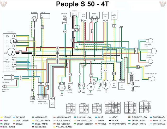

Схема коммутатора нихрена не DC, и на первый взгляд правильная. Провод Red (+12В) от выпрямителя не идет на коммутатор, он питается от Black/Red с обмотки генератора. На вот аналогичную схему:
Я и не говорю что схема неправильная. Я предполагаю что она не от него.
Больше на эту похоже.
