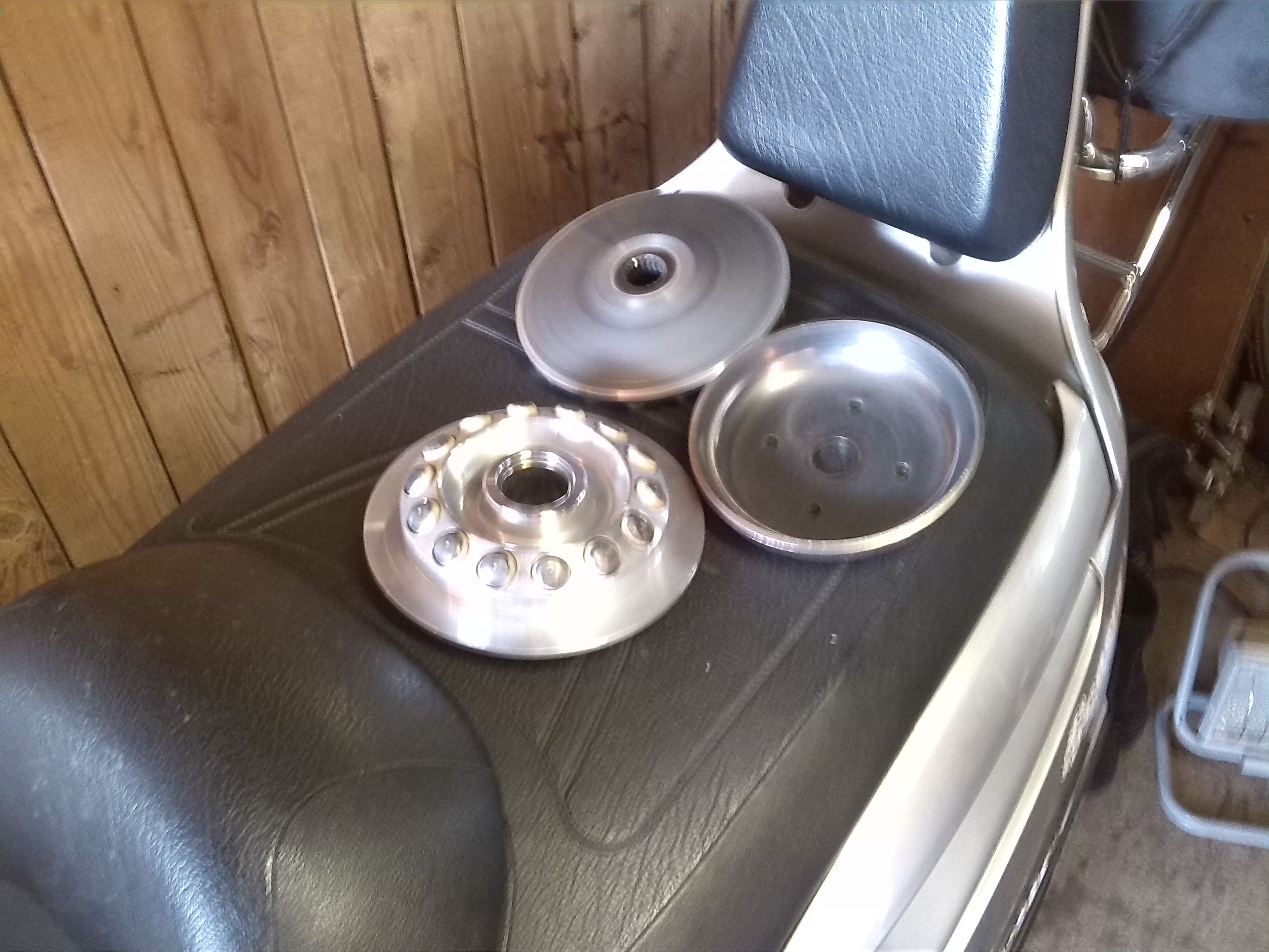

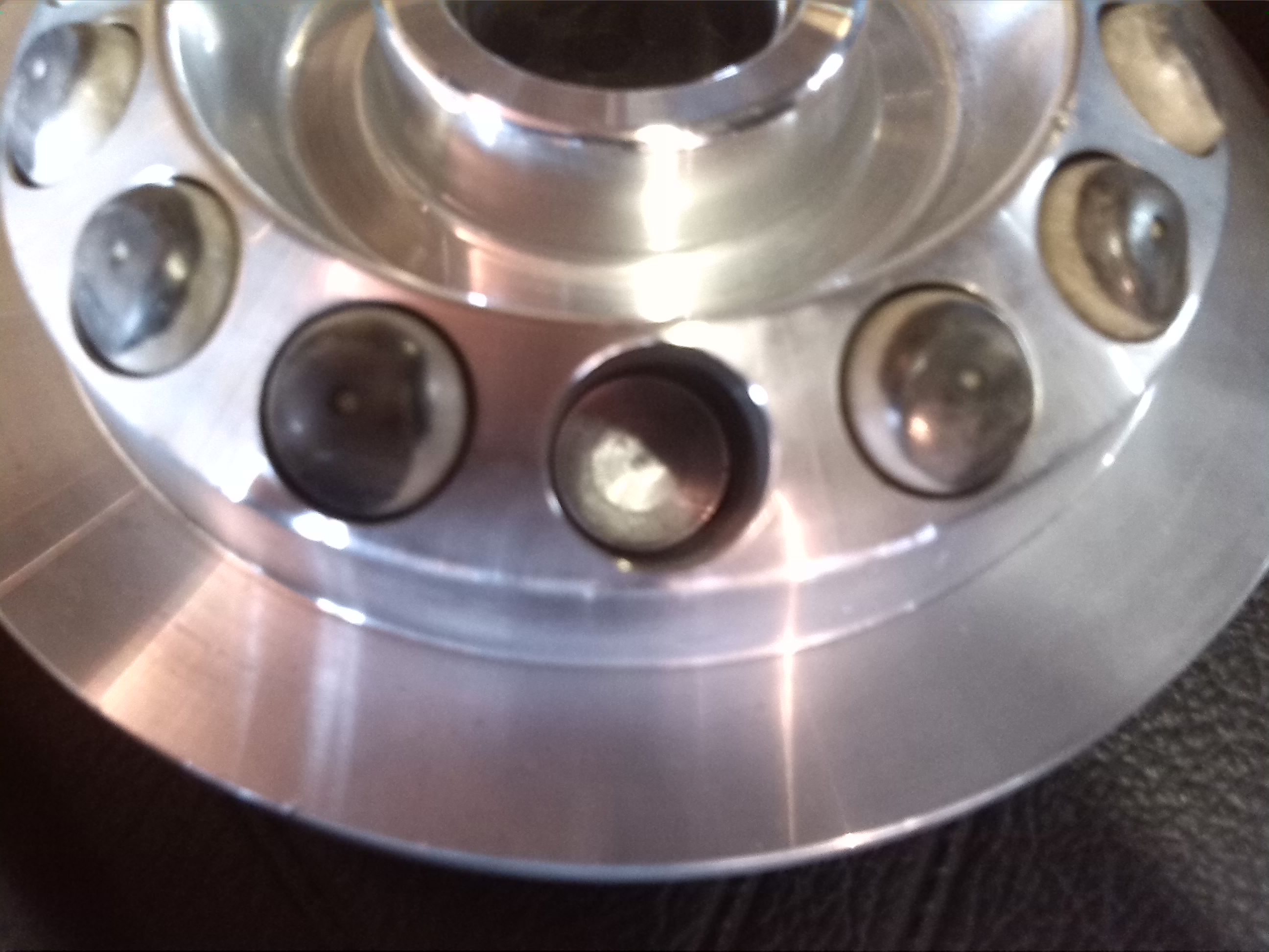

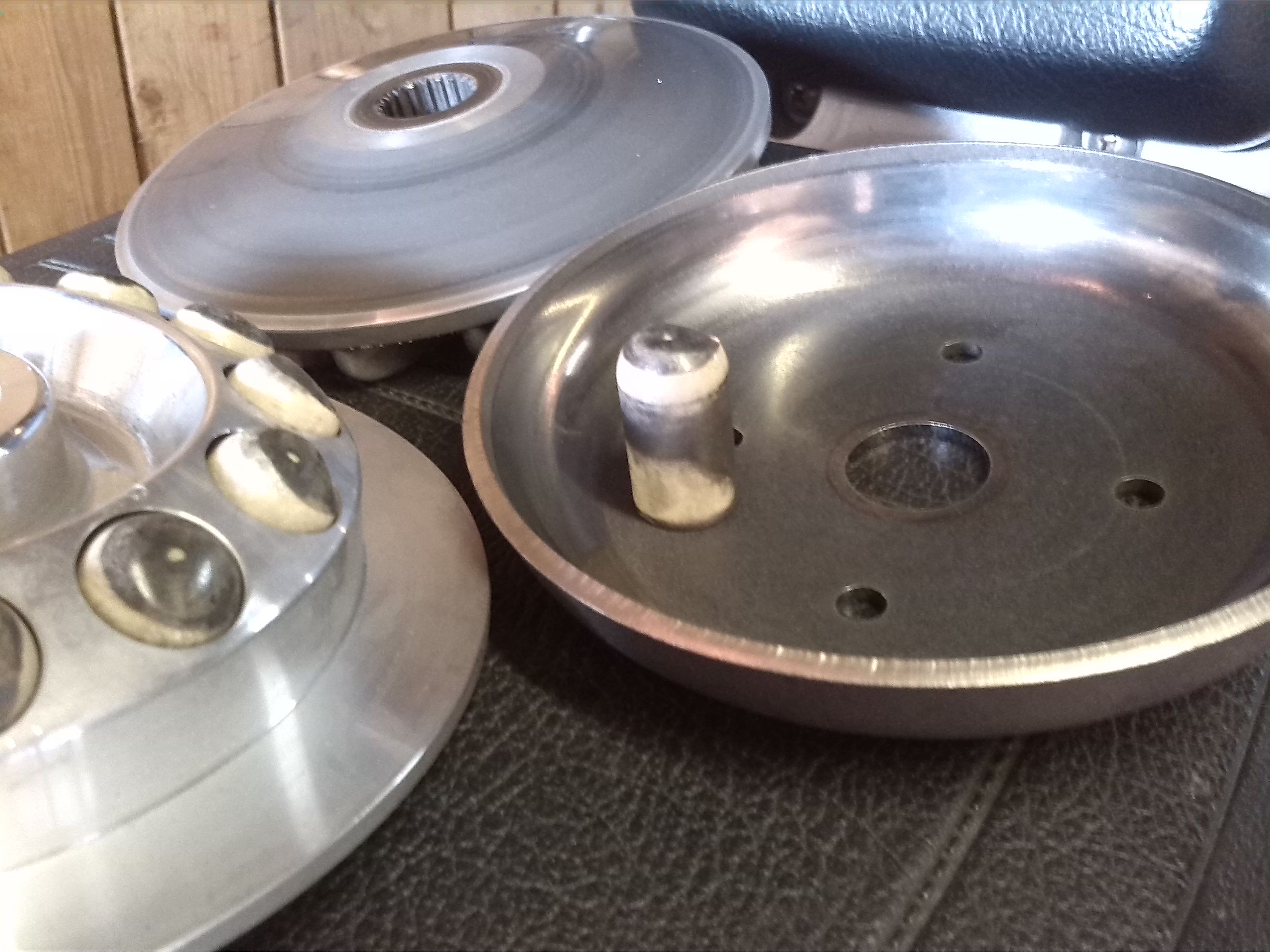

Попутно очередной раз осмотрели Джи косту Артемикса, ну что сказать - 5000, пока варик не подаёт явных признаков чрезмерного износа, пока он просто притёрся. До осени будем посмотреть, а если всё будет в таком же ключе, то на плановую замену варика вместо стока поставлю Косту.

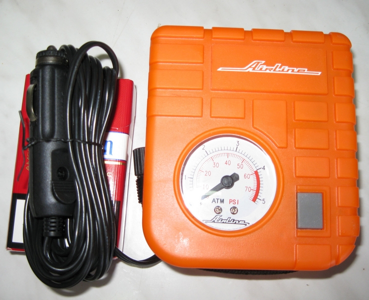

Купил компрессор. Места в бардачке практически не занимает. Колёсико 130/70-R13 до 2,5атм. накачивает за две с половиной минуты.
