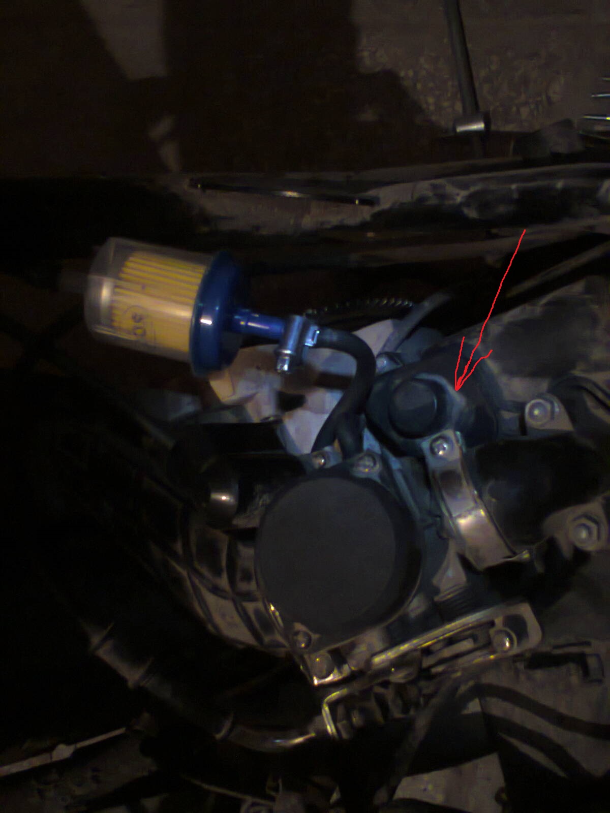

И что такое вот это:
Я когда кожух снимал, другое малость ждал там увидеть.

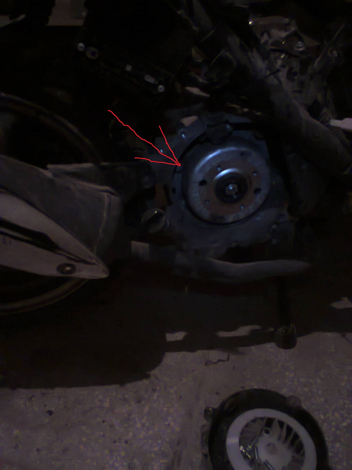

Стартер снял, фильтр воздушный тоже, буду все чистить пока... Но свеча, это полный шиздец. Еще инструкция же у меня. Мопед Зид-Лифан. 50 куб. Такие молодцы, кто пишет эти инструкции. "снимите защитный колпачок свечи При помощи ключа выверните свечу." и все. Ну понятно. Надо снять колпачок. Не с колпачком же ее скручивать. Я уже пол мопеда разобрал, так и не нашел этот херов колпачок. Или нашел но не знаю, что это он, а силу боюсь прикладывать, чтоб не сломать что не надо. "Запрещается применять свечи с несоответствующим калильным числом" Б...ть, несоответсвующим чему??? Какое должно быть калильное число? Где его смотреть? Люди когда пишут инструкцию, думают о том, что тем, кто шарит, нафиг не нужна их инструкция, а кто не шарит, тот ни фига не поймет из того, как она написана? Ну это так, маленькая истерика.

На первом фото по расположению скорее на обогатитель похоже.
Смотри последнее фото, справа в низу за границами фото находиться свеча. Что ты ее у карбюратора ищешь, на головке она сбоку с правой стороны.

ribak писал(а):
От нее толстый провод идет вот сюда
download/file.php?id=29394&mode=view
Блестяшка это колпачок свечи. Вот её вместе с резинкой надо сдёрнуть со свечи. Потом, вставляешь свечной ключ, пробуй с разных концов один край ключа больше. В отверстие ключа отвёртку и откручиваешь. Свеча глубоко, поэтому когда открутишь аккуратно вытаскивай ключ. Почти по прочитанному мануалу, брал на форуме здесь русскоязычный.

BKV, спасибо, понял уже. Я и тогда подозревал что это она, но не был до конца уверен, там туго все сидит очень. Боялся сломать зазря
