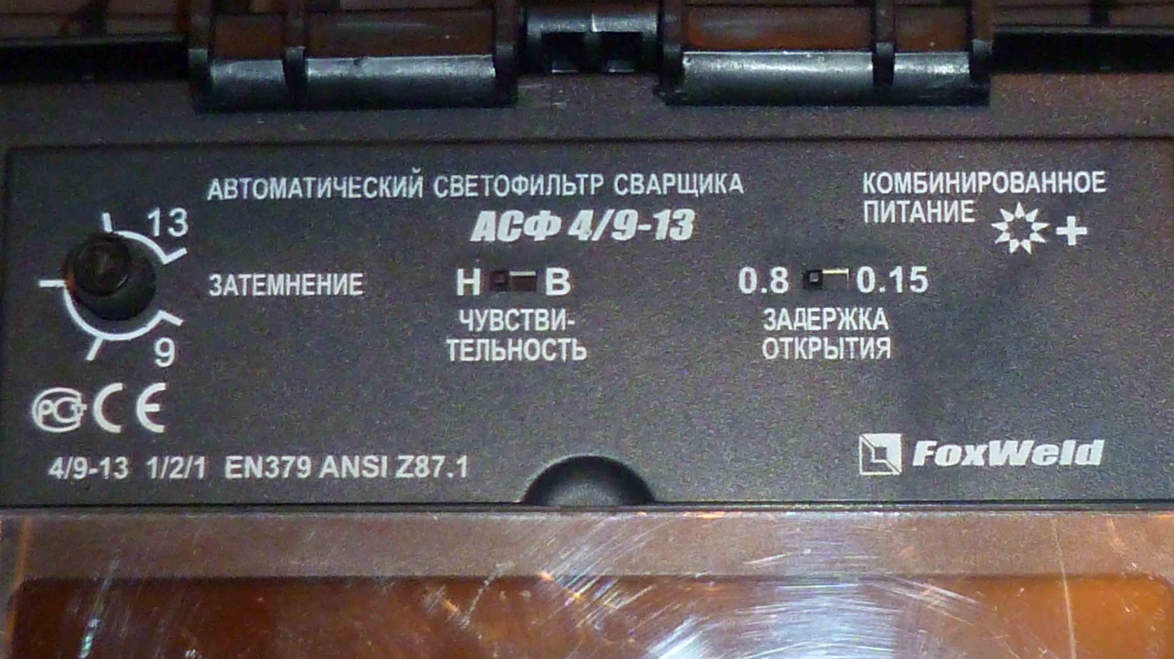

На работе недавно слесарь уронил на мою сварочную маску-хамелеон металлическую трубу, соответственно корпус маски разлетелся. Маска на выброс. Светофильтр остался целым.
Для работы купили новую маску, а светофильтр от сломанной забрал себе (не выбрасывать же!).
Купил себе обычную сварочную маску за 300 рублей. Вместо обычного стеклянного светофильтра подошёл от "хамелеона".
В итоге: маска-хамелеон за 300 рублей. *THUMBS UP*

А какой принцип работы у этого светофильтра?Всегда прозрачный,а при дуге автомат. затемняется?Смотрю там даже настройки есть :-o ?
СообщениеДобавлено: 03 Dec 2013, 17:06
Сообщений: 1954
Скутер: IRBIS RZR 170
Maximal
Совершенно верно.
Есть. Смотри фото. :)
