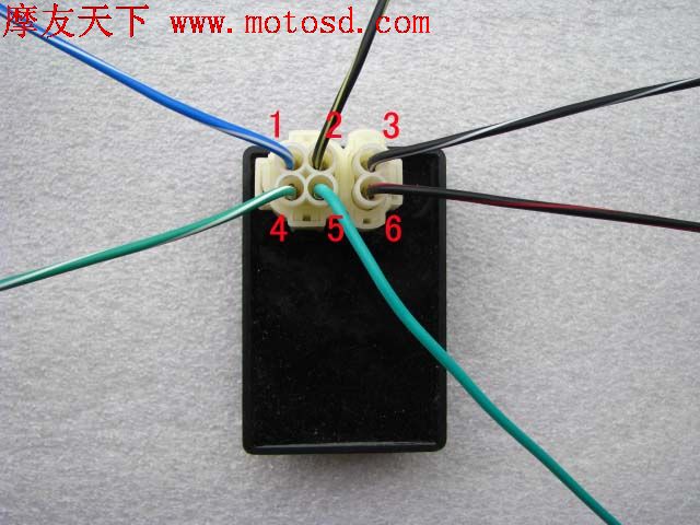

Ребят помогите разобраться! Получили комплект EFI из Китая на 150 сс на круг вышло 190$. Проблема в том, что весь мануал на ихнем языке, не можем разобраться какие провода к чему должны подсоединяться в блоке "зажигания". Вот схема и перевод от гугла. Может подскажете?
1 Принн выбрать EFI жгут выше желтые
2 черных и желтых подключен к катушке зажигания / катушка зажигания сигнала (необходимо использовать емкостные катушкой зажигания)
3 черно-белое пламя линии
4 белых и зеленых, то угол сигнал маяка / запускающий сигнал отрицательной
5 зеленый провод заземления / Земля
6 черных и красных затем откройте электроэнергии замок положительная линия (положительный Flasher / выключатель стоп-сигнала положительный)

Зелёный - масса
Черный с красной полосой - +12В от замка зажигания. Оттуда где напряжение появляется при включении зажигания.
Черный с серой полосой - глушащий провод, тоже к замку, при выключении зажигания замыкаться на массу должен. Но это необязательно, хватит и черно-красного.
Черный с жёлтой полосой - к катушке зажигания
Дальше не очень понятно. Обычно 1 - датчик зажигания, 4 - земля ещё раз.
А тут про 1 ничего, а про 4 написано как про датчик вроде.
А тут про 1 ничего, а про 4 написано как про датчик вроде.[/quote]
Вот в этом и вопрос!?
