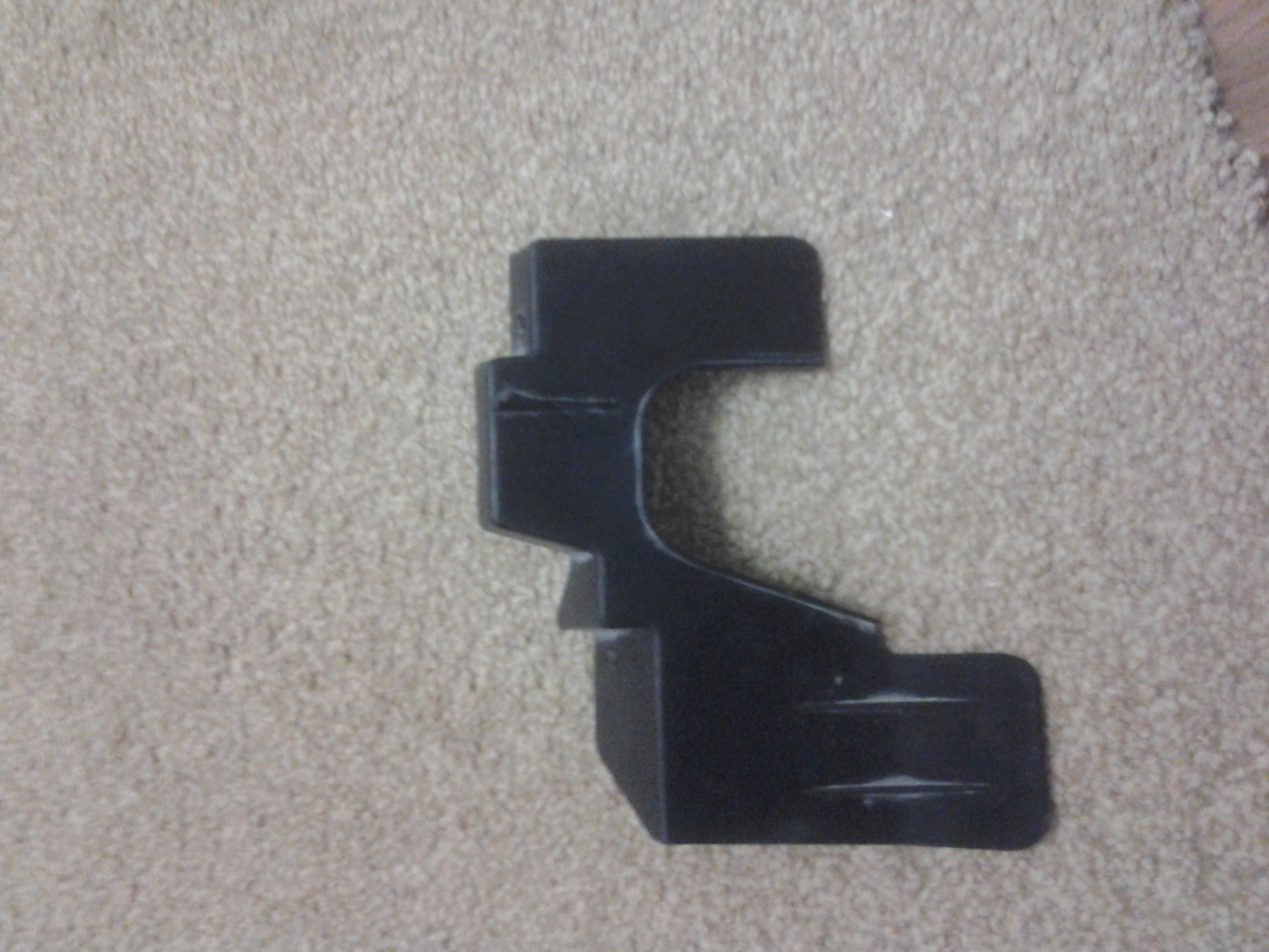

Кто знает куда ее прикрутить? Вывалилась при разборе передней панели. Гденто в районе радиатора была.
Эта штука придерживает шланги, идущие к радиатору.Присев перед скутером при снятой *морде*, с левой стороны увидишь место крепления сей пластинки.Крепится саморезами.

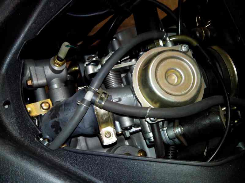

Приветствую Товарищи ! Принимайте в ряды.
Кто скажет Микуни это или нет ?
Это микуни....тока у него этот грёбанный пусковой обогатитель...будь он не ладен....
СообщениеДобавлено: 01 Feb 2014, 22:19
Эт кому как повезёт. Тебе не повезло. А у меня работает, как часы...
