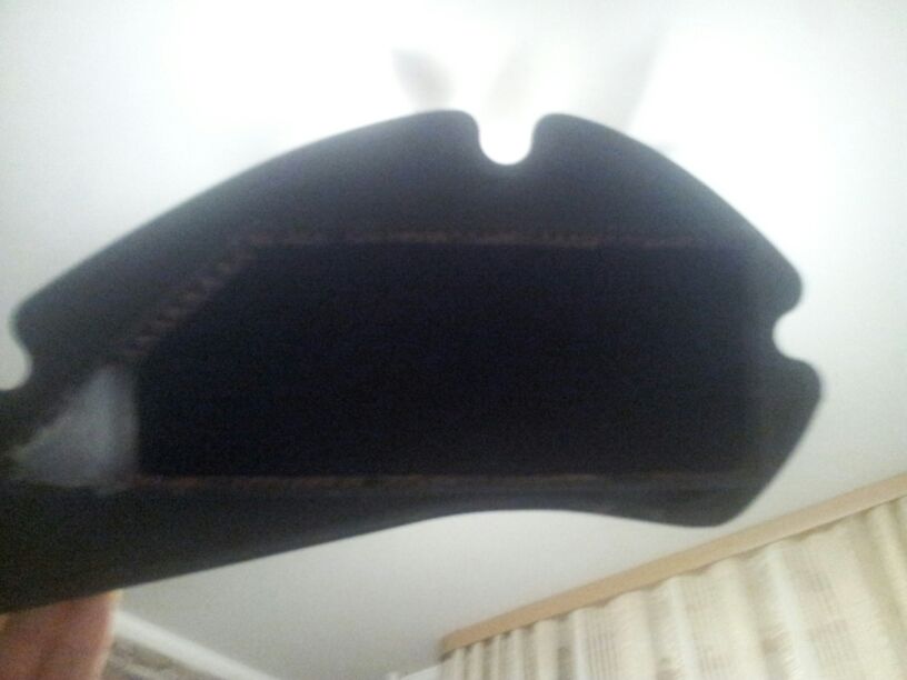

Выковырял на днях воздушный фильтр. Явно под замену. Решил пойти по проторенной дорожке и вырезать из поролона. Купил в соколях лист- заготовку. Вырезал бумагу из корпуса, вырезал поролонку. Все ничего, ну не нравится мне, как она в "остром" углу прилегает. И так подрезал, и сяк... в общем прижима нормального нет, возможен подсос какашек. Решил заполнить угол клеем из термопистолета. Итог: прижим по контуру отличный, поролонка держится крепко. Вытряхнуть ее не получилось. Колотил, как воблой об стол- тоже не выпадает. Вот думаю, оставить так, али сделать сеточку для фиксации? Вы как думаете?

Ты наверно невнимательно читал мой пост на эту тему: я делал припуск 5мм по краям. Можно и больше. Тогда поролон вставляется плотно и без всяких щелей.
Фиксировать клеем или ещё как-то намертво нет смысла: поролоновый фильтр многоразовый - его нужно периодически мыть и пропитывать.

Не, почему же? Читал внимательно. Про фиксацию клеем я и не говорил. Я имел в виду, зафиксировать поролон сеточкой на подобии той, что оригинальная, но закрепить например на винтик с контргайкой. Про 5мм прикрасно видел и помню. Другое дело, что поролон у меня на столько прочно не держался, когда я припуск сделал по 5 мм. И не очень хорошо прилегал в углу, пока я этот угол не залил клеем. Вопрос то основной в чем... По опыту эксплуатации скутеров ранее, замечал, что после 2-3 чисток и налипании грязи в процессе 3-й или 4-й эксплуатации поролонка деформируется, становится рыхлее что ли, и "распухает" + налипшая грязь увеличивает вес поролона. В связи с чем появляются мысли, что при езде его просто вытряхнет из рамки. При таком раскладе есть возможность хапнуть проблем.
Отправлено 25 May 2011 - 16:28 (я сделал так)
Продолжим адаптацию СИМ СИТИКОМ к эксплуатации на русских просторах.Ничто не ново под луной-*выдравши* бумагу из фильтрующего элемента,вставил поролон.Губку ,ессно, пропитал маслом(гр-80)Полагаю заинтересует фиксация губки в кассете.Шилом проделал 2-а отверстия и вставил обрезанную по размеру велосипедную спицу.Все!Выдвинуться ей некуда и поролон зафиксирован надежно.При ТО выдернул спицу и губка в руках.Поролон вырезать с припуском,чтобы садился плолтно,без малейших зазоров- ну да вы знаете!
Безвыходных положений не бывает.Ст.В.Г.

mariel писал(а):
Шилом проделал 2-а отверстия и вставил обрезанную по размеру велосипедную спицу.Все!Выдвинуться ей некуда и поролон зафиксирован надежно..
Гениально! *THUMBS UP*

aser, на фото видно.
