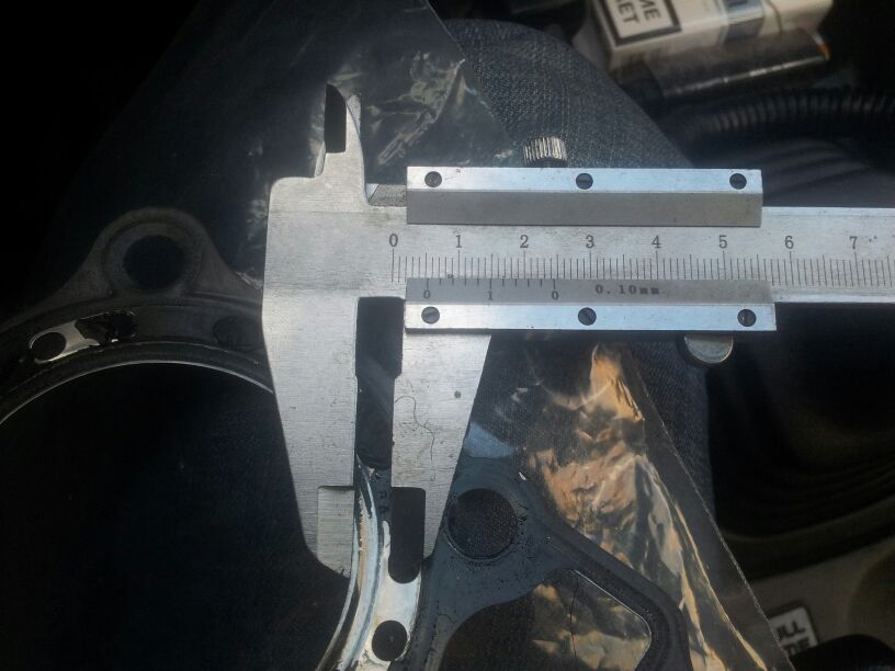

Сегодня, когда покупал прокладку головки, взял с собой образец на всякий пожарный. Привычка... Продавец обратил мое внимание, что прокладка стала немного другой. По его словам, теперь ее пробивать не должно на ровном месте. Посмотрим...
Комментарий к файлу: На новой нет дырочек. (Простите, отверстий) Теперь есть радиальные прорези.

Комментарий к файлу: Производитель изменил конструкцию прокладки головки цилиндра с 2013 года. На старой есть дырочки.

Интересно, утолщение перемычки на 20% даст чего-нибудь? Ведь эпюра напряжений при "новой" форме отверстий будет сиииильно ползти вверх в середине перемычки. Другое дело, что отверстия расположены в непосредственной близости от шпилек цилиндров. А пробой случился в месте, максимально удаленном от шпилек.
Комментарий к файлу: При измерении 5.3 мм

Комментарий к файлу: При измерении 6.4 мм

Прокладку в помойку.....прокладка должна быть металлической.....
СообщениеДобавлено: 13 Mar 2014, 18:51
Так она и есть металлическая. С тефлоновым покрытием. Как и родная.

aser
Так точно! Только со старой прокладки это покрытие соплями слезает.

СообщениеДобавлено: 13 Mar 2014, 21:16
Оно и понятно - прокладки одноразовые.
