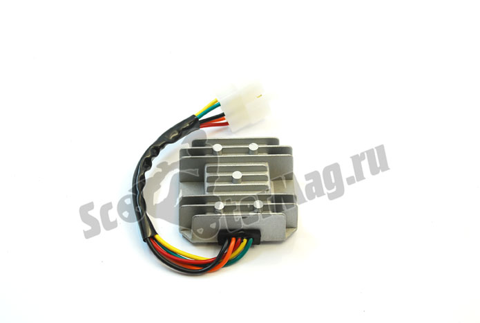

вот на такое я решил заменить.. подключил на первые попавшиеся две фазы реле свои желтый и белый провода от гены, ну и естественно зеленый к зеленому и красный к красному, подмотав на красный оставшийся в одиночестве черный.. и что мы видим на клеммах для аккумулятора..- 5-6 вольт и при нагрузке падает до 3.5....

Из всего сказанного вердикт - РН под замену, так как на него приходит 24-80 переменки, а с него 5-6, значит оно не обеспечивает нормальную регулировку.
