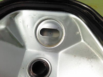

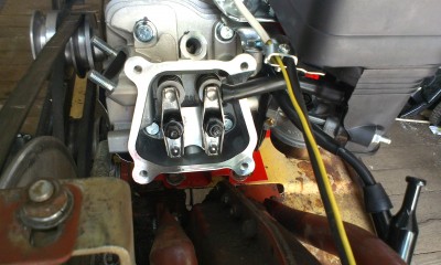

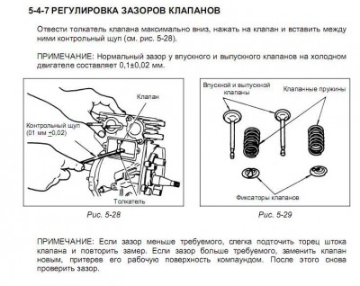

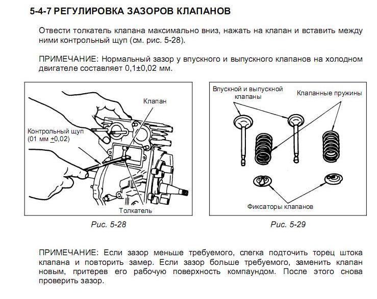

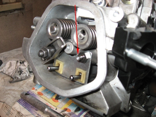

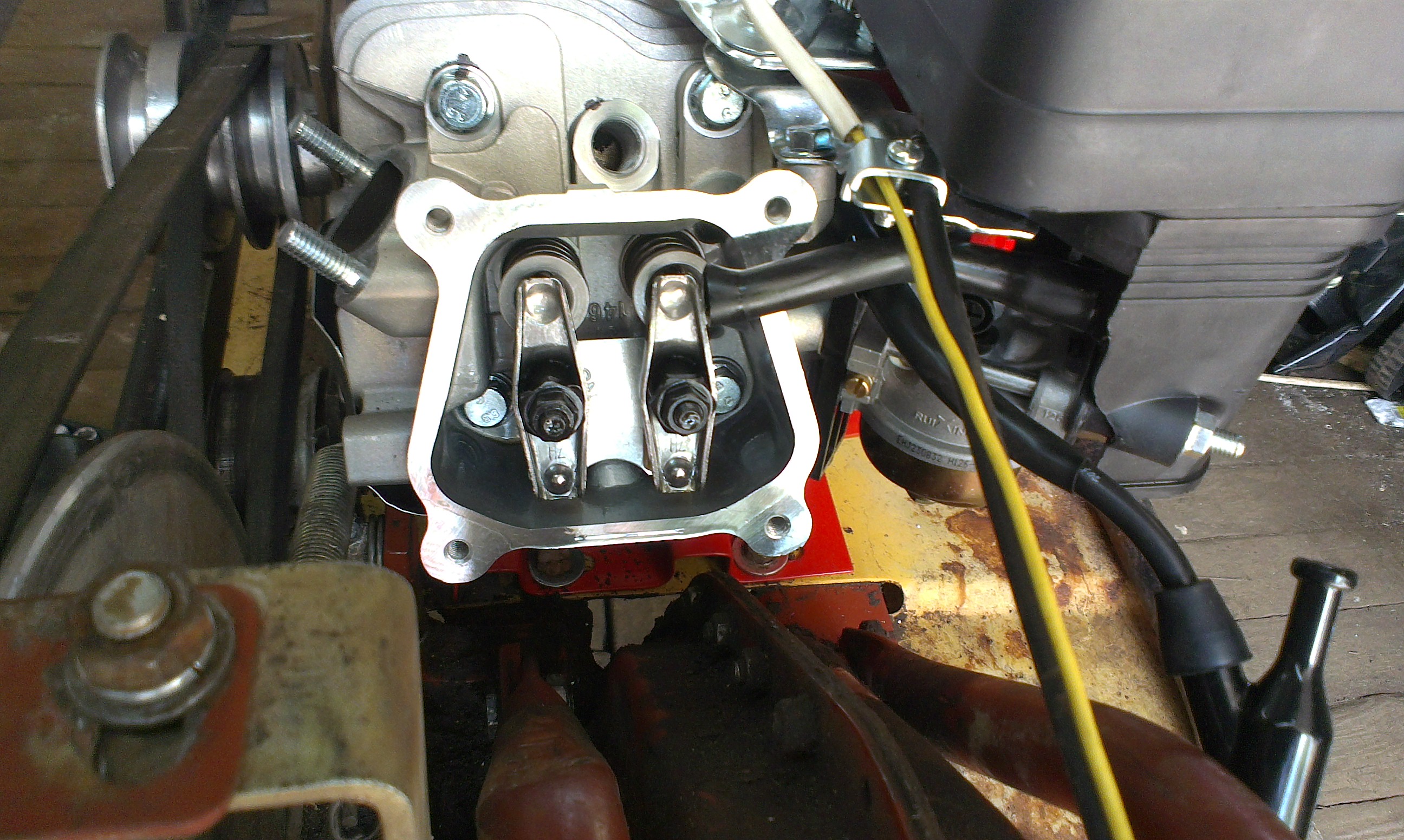

В первый день, когда заводил двигатель, показалось что подстукивают клапана.
Не поленился, заглянул под клапанную крышку.
Зазоры были выставлены правильно.
Стук, который я слышал, издаёт обратный клапан вентиляции картера в клапанной крышке.
Сделал фото со снятой клапанной крышкой.
IMAG0060[1].jpg [ 937.94 KiB | Просмотров: 10971 ]
 Заголовок сообщения: Re: Мотокультиватор (советы, опыт)
СообщениеДобавлено: 07 Май 2014, 14:14

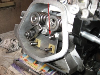

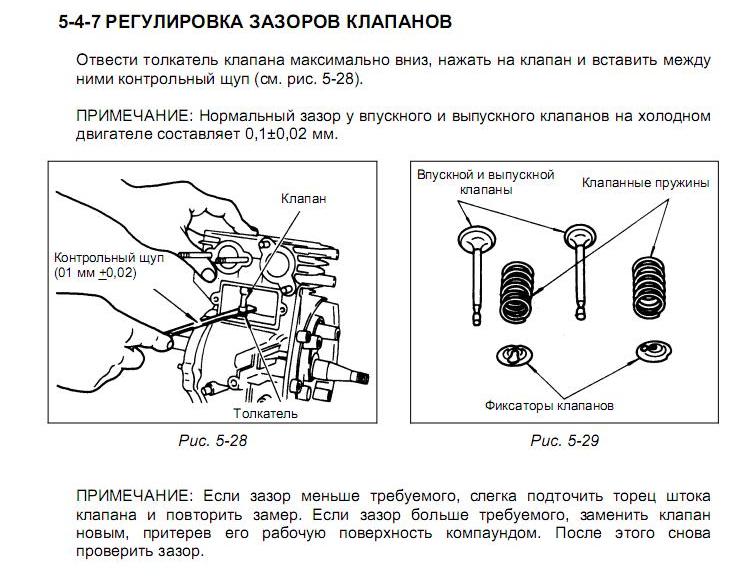

Так и есть, лапочет клапан.
IMG_20140507_141236.jpg [ 437.65 KiB | Просмотров: 10965 ]
Внимание, регулируя клапана, при отворачивании контргайки, желательно воспользоваться вторым ключом для удержания рег. гайки.
Шпилька легко ломается.
IMG_0894.jpg [ 123.6 KiB | Просмотров: 10965 ]

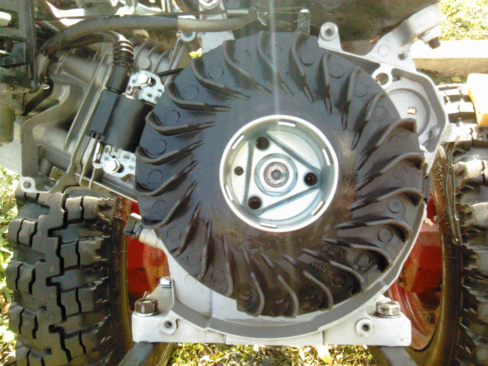

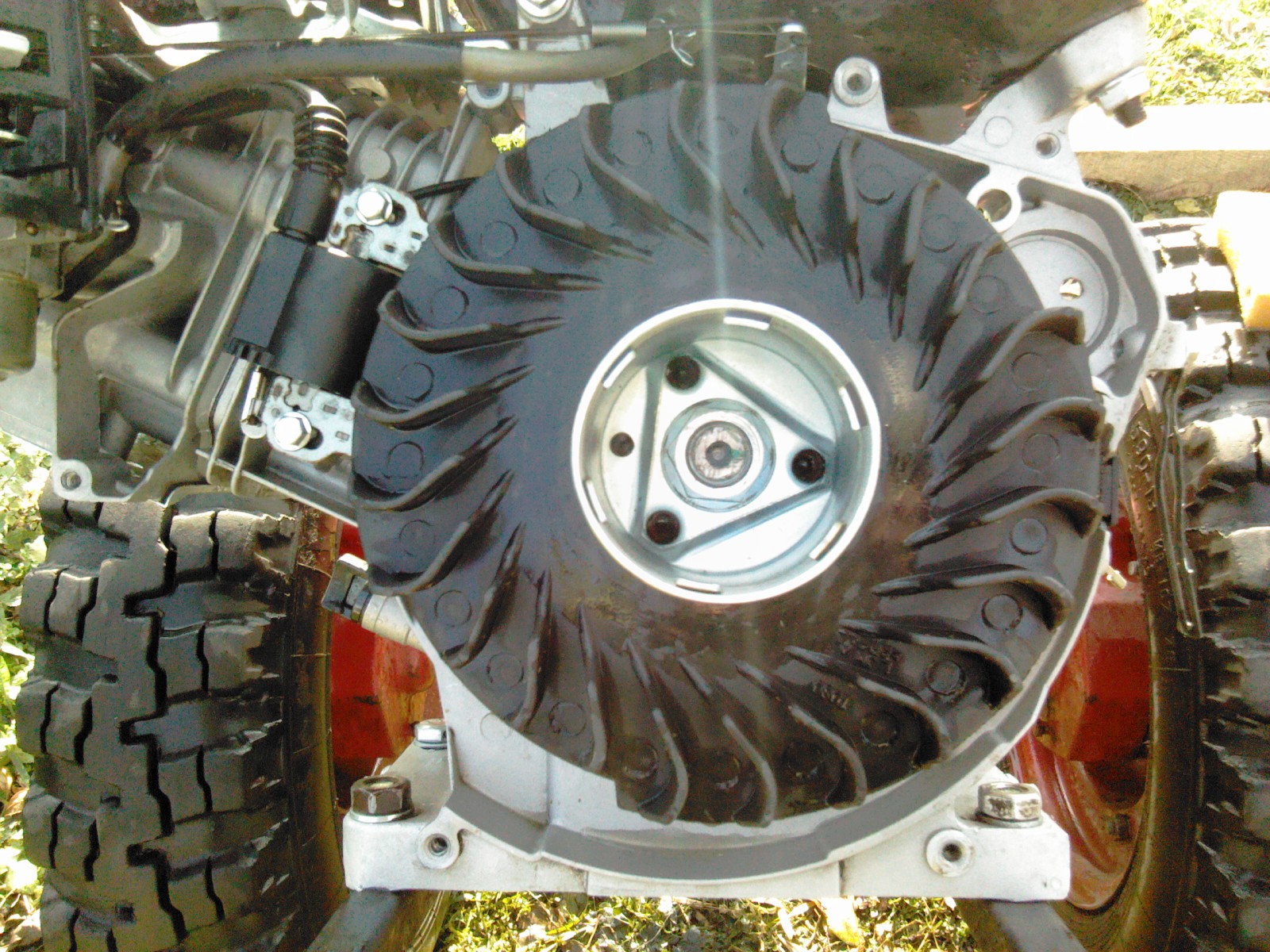

Сезон почти закончился. Решил почистить своего коня, ну конечно же, любопытство.
Снял кожух вентилятора, по сути ни чего интересного, все как в книжке.
01.jpg [ 529.37 KiB | Просмотров: 10907 ]
Степень оребрения, так себе,перегревов не замечено.
02.jpg [ 498.73 KiB | Просмотров: 10907 ]

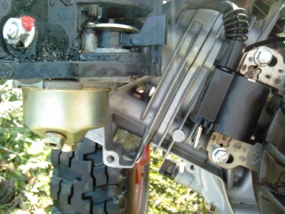

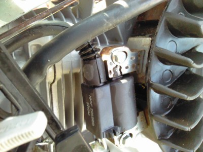

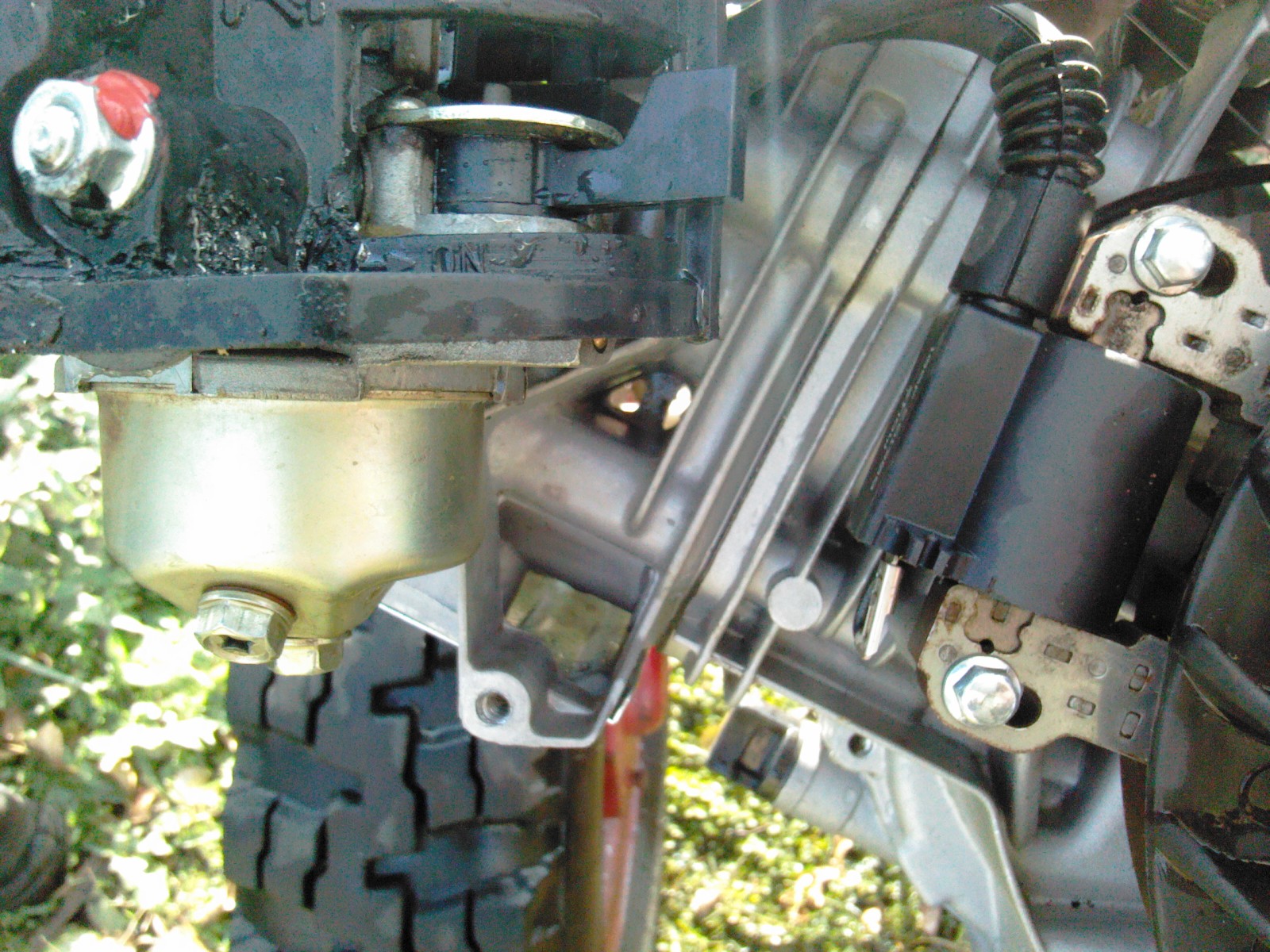

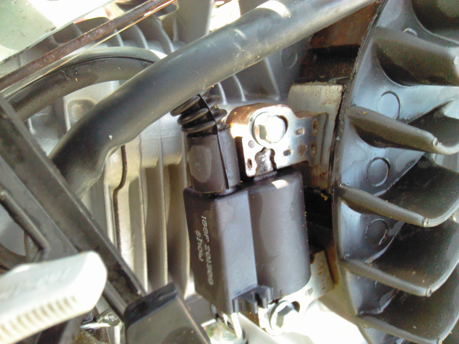

Проверил зазор между сердечником катушки зажигания, вернее это блок, коммутатор+катушка.
Зазор как в инструции 0.3 мм.
03.jpg [ 390.4 KiB | Просмотров: 10907 ]

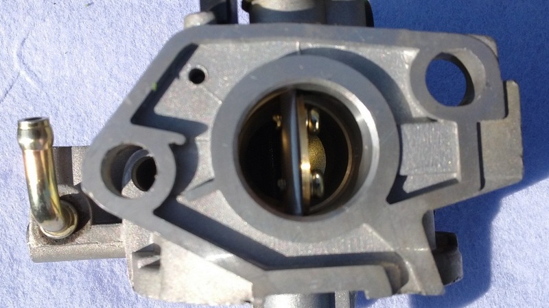

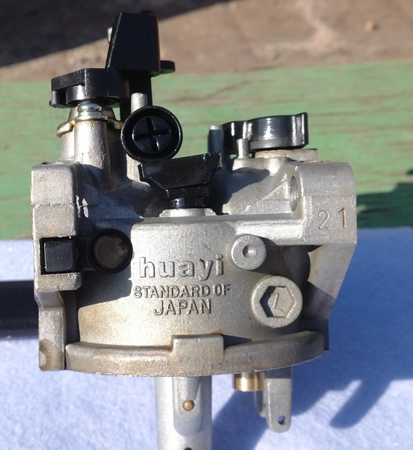

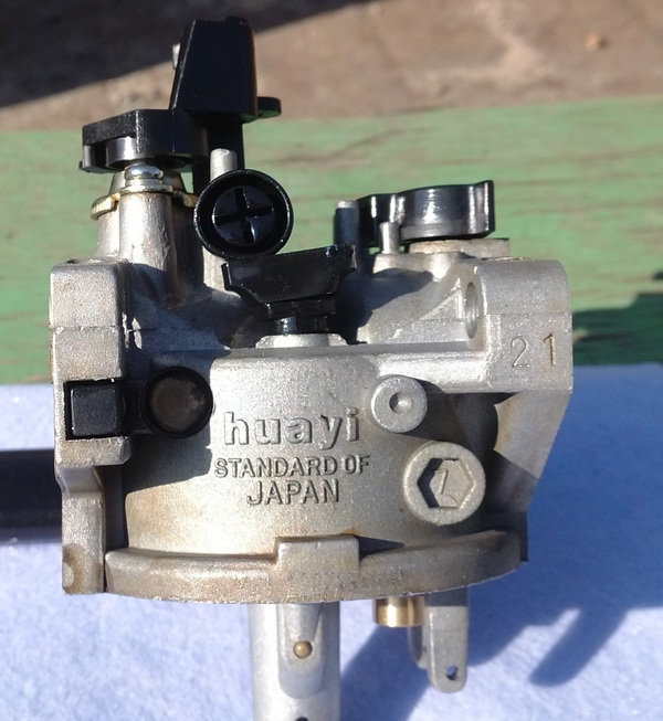

Комментарий к файлу: Собственно карбюратор, двигатель "Магнум", аналог Honda GX270.
K_1.jpg [ 126.2 KiB | Просмотров: 10678 ]

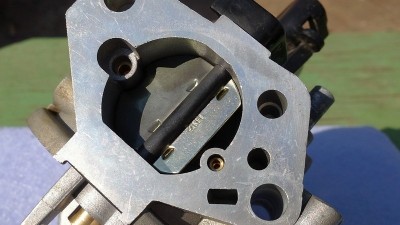

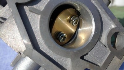

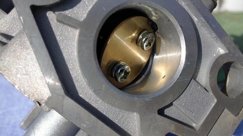

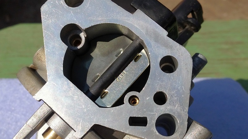

Комментарий к файлу: Дроссельная заслонка, видны отверстия системы ХХ и переходной системы.
K_2.jpg [ 132.18 KiB | Просмотров: 10678 ]

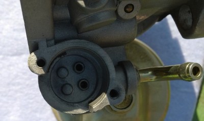

Комментарий к файлу: Воздушная заслонка, слева воздушный жиклер ХХ, справа, воздушный жиклер ГДС.
K_3.jpg [ 131.47 KiB | Просмотров: 10678 ]

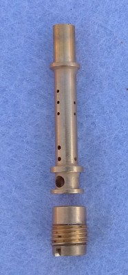

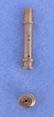

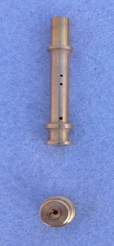

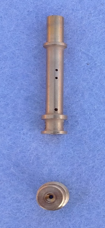

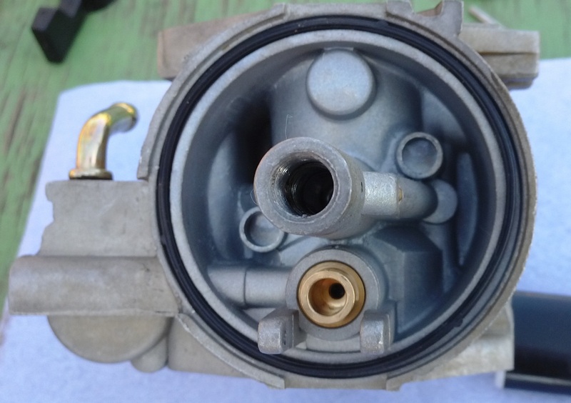

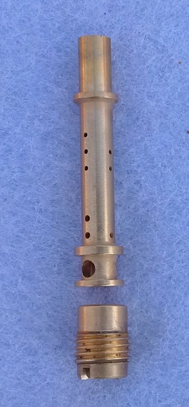

Комментарий к файлу: Главный топливный жиклер, эмульсионная трубка с распылителем.
G_1.jpg [ 113.74 KiB | Просмотров: 10673 ]
G_2.jpg [ 114.17 KiB | Просмотров: 10673 ]

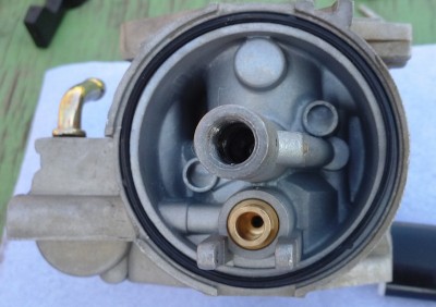

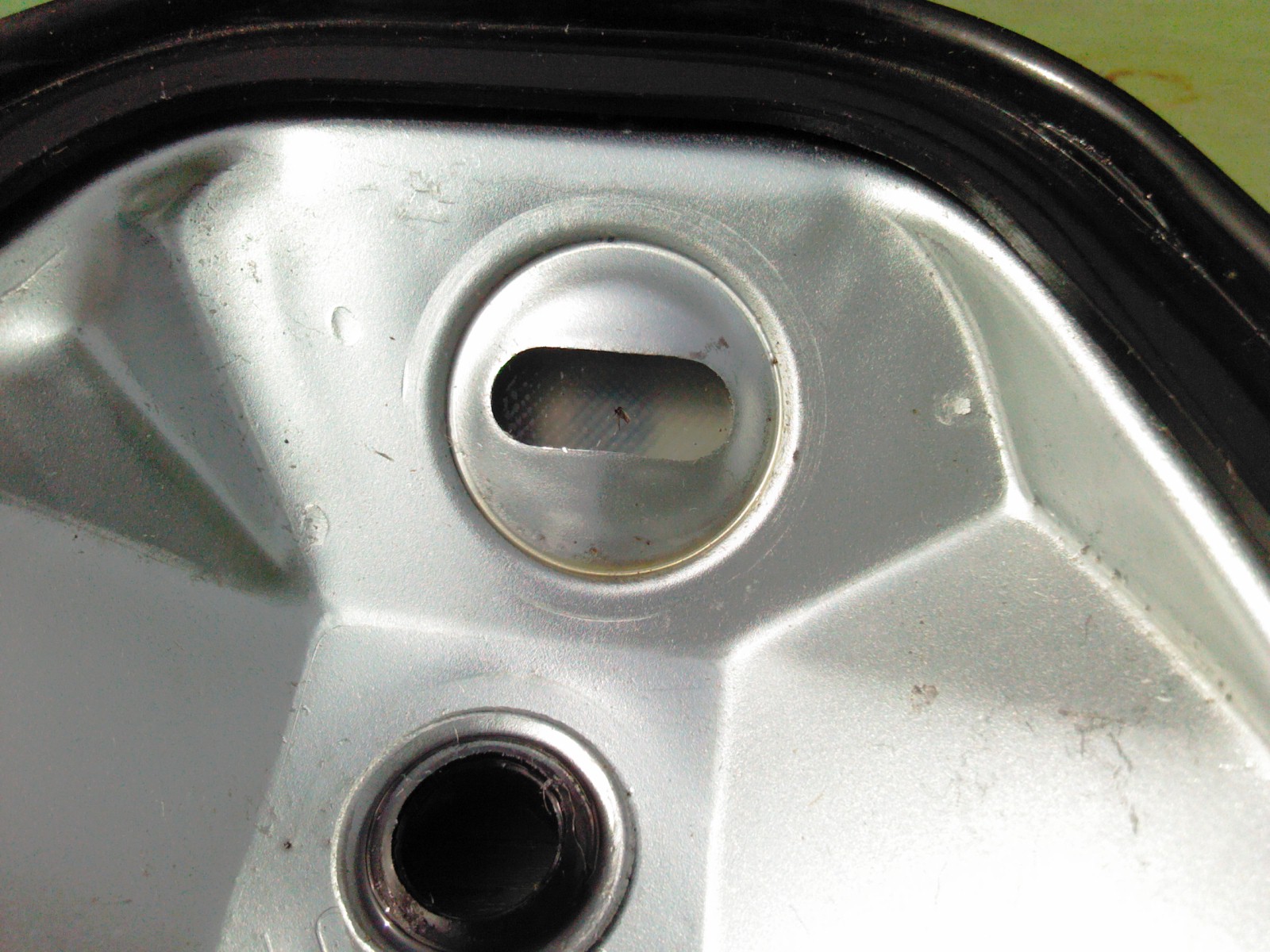

Комментарий к файлу: На фото отверстие сообщающее поплавковую камеру с атмосферой.
K_4.jpg [ 128.73 KiB | Просмотров: 10668 ]

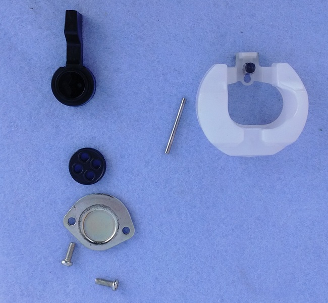

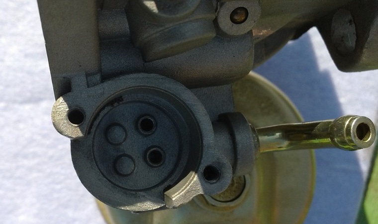

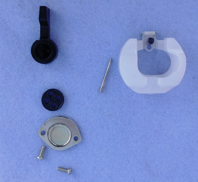

Комментарий к файлу: Части топливного крана.
K_5.jpg [ 98.36 KiB | Просмотров: 10668 ]
Комментарий к файлу: Части топливного крана. Поплавок, уровень топлива не регулируется.
K_6.jpg [ 125.96 KiB | Просмотров: 10668 ]
K_7.jpg [ 119.21 KiB | Просмотров: 10668 ]

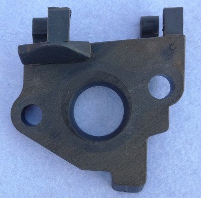

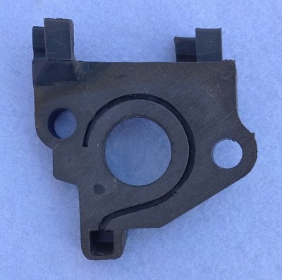

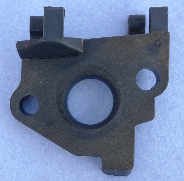

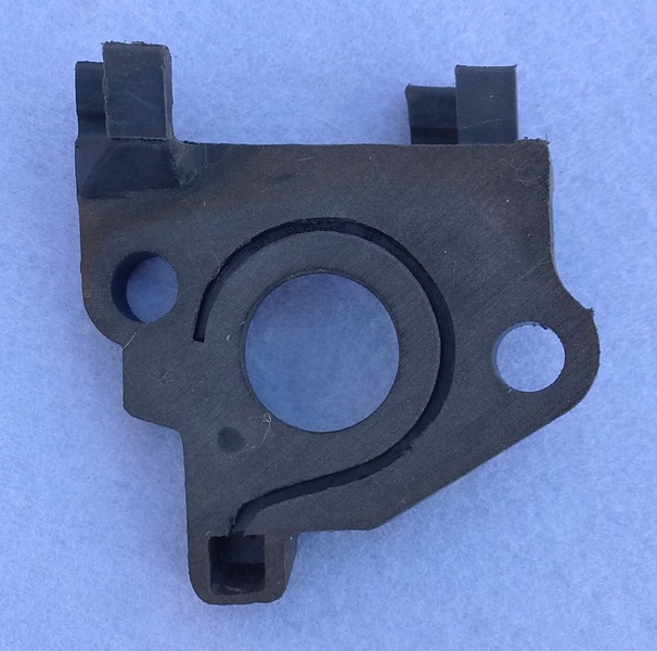

Комментарий к файлу: Проставка между карбюратором и ГЦ, канал в виде ? часть вентиляции поплавковой камеры
Pr_1.jpg [ 116.43 KiB | Просмотров: 10668 ]

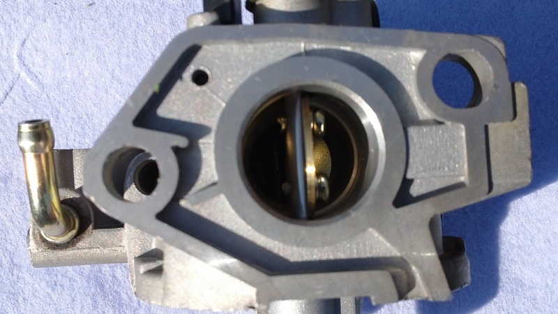

Комментарий к файлу: Сторона обращенная к ГЦ.
Pr_2.jpg [ 129.4 KiB | Просмотров: 10668 ]

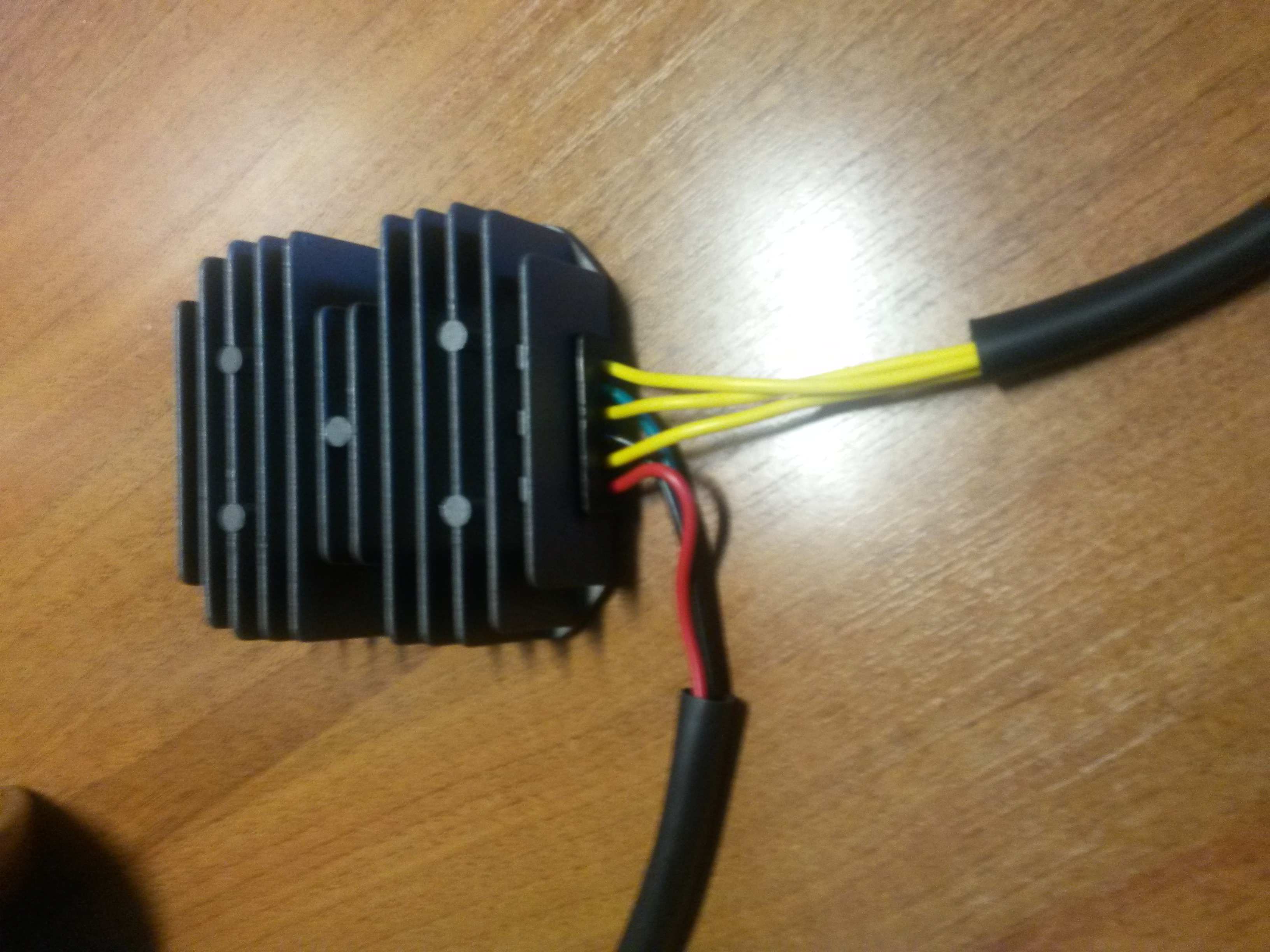

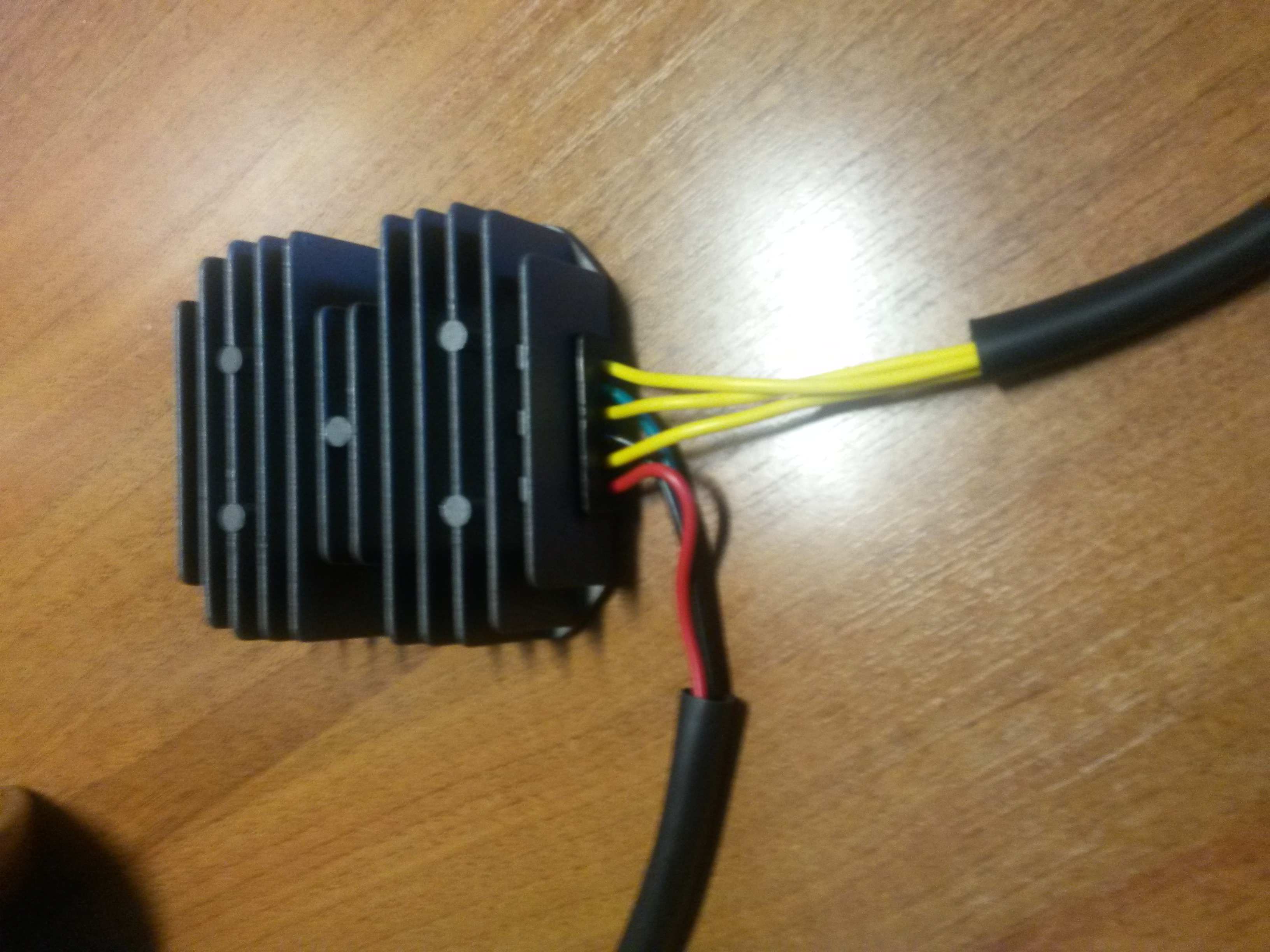

Нужен совет людей которые волокут в электрике.
Имеем Двигатель оналог хонды GX390.
Хочу сделать нормальный заряд аккумулятора и что бы горела одна лампа 55 ват.
Штатная катушка освещения с этим не справлялась, была всего одна установлена. Сделал из трех две, намотал более толстый провод. Теперь каждая катушка может зажечь 22 ватную лампу (стоп сигнала) и на холостых выдает 12 вольт.
Теперь нужно переменный ток который вырабатывают катушки перевести в постоянный. Хочу купить регулятор GY6 http://honlingzakaz.ru/product_info.php ... cts_id=562
Как считаете будет это работать?
И главное как правильно подсоединить мои 4 провода от 2 катушек в 3 контактной клеме? я так понимаю вторая клемма это + - и наверно тахометр
СообщениеДобавлено: 06 Май 2015, 09:31
А че так мало выдает!?
С подключкой есть 2-а вариатна, если не более 12 вольт, то 2 диаметральнопротивоположных конца катушек соединить вместе и заизолировать, получится как бы одна большая катушка, свободные концы на рн, на 2 желтых провода (должны быть 3 желтых если это 3-х фазный рн),(потыкать там на разные желтые чтоб регулировал)
2-й,если все же напряжение больше, то тоже 2 конца соединить вместе и на них провод в рн, 2 свободных тоже в рн.
СообщениеДобавлено: 06 Май 2015, 13:52
Сообщений: 488
Откуда: Москва СЗАО
Скутер: Stels outlender
еще раз. У меня есть начало катушки черный провод и конец катушки красный провод.
Значит скручиваем например черный провод вместе, делее соединяем
1 красный с желтым 1
2 красный с желтым 2
и два скрученых черных с желтым 3
их можно менять местами?
И еще, если потребителей и аккамылятора не будет реле регулятор не сгорит?
Комментарий к файлу: собственно реле регулятор я купил. Так он выглядит
реле.jpg [ 418.27 KiB | Просмотров: 11368 ]
