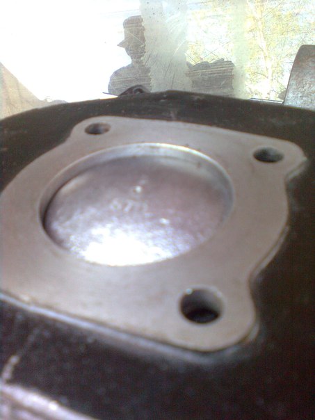

это вмт. на поршне такой и должен быть зазор?

Нет, должон поменьше, 0,5 максимум.
