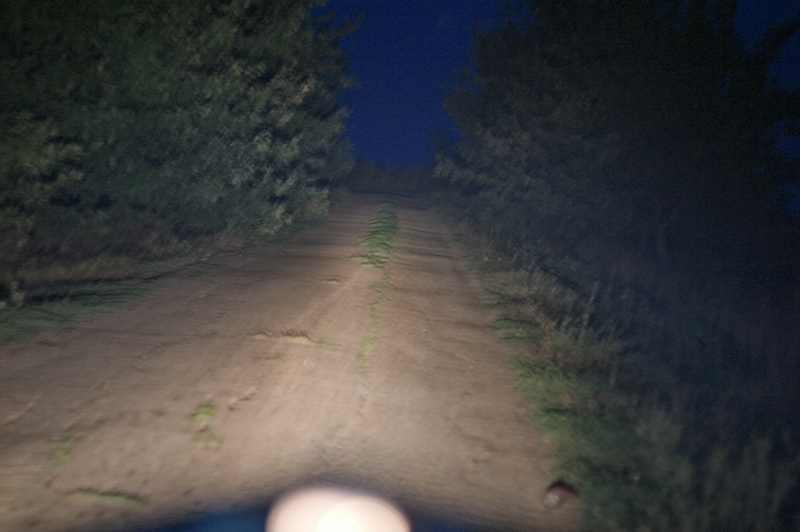

Да.... свет у тебя чумовой. Может у тебя земля в фаре, не смотрел? Вчера заснял свой. На первом - снимаемый участок дороги. До перекрестка 120 метров. Далее, до камыша метров 200. Свет конечно не ахти какой, но что есть, то есть. Качество никудышнее, но маленько видно. Да, скут стоял на подножке, на холостых. В обычном режиме, в движении, луч света маленько выше, и ярче.
Desktop_001.jpg [ 378.34 KiB | Просмотров: 6165 ]
Комментарий к файлу: Дальний.
Desktop_002.jpg [ 272.77 KiB | Просмотров: 6165 ]
Комментарий к файлу: Ближний.
Desktop_003.jpg [ 278.69 KiB | Просмотров: 6165 ]
Комментарий к файлу: Это подсветка приборки. Надо еще затемнить.

Я бы посоветовал отрегулировать отражатель, если такая возможность есть. У меня по началу на Нексусе такая же фигня была, после пары поездок в темноте, по совету собратьев по модели, отрегулировал ближний. Теперь как на машине видно, но у меня фара на руле, поэтому поворачивает вместе с ним, как на мотоцикле.

По фоткам вообще судить ни о чем нельзя. Я могу снять с выдержкой 10 секунд со штатива - и будет казаться, что вообще всё вокруг залито светом.
Вон у тебя небо чуть синее - а на моем видео оно чёрное, экспозиция меньше значит.
По световому пятну, ближний у тебя светит направо и налево.... а почему не прямо? И бьет он метров на 15, судя по фотке, т.е. всё то же, что и у других. :(

А небо и было синее, так как еще не совсем темно было.

Зад был приподнят. А так отсечка = прямо и в право вверх. Да и разговор у нас был, не о том, куда светит. В следующий раз попытаюсь сделать фото качественнее, с учетом всех предложений. О чистоте экспиремента. Черный, или сырой асфальт крадет свет, и довольно прилично. Как в твоем случае. Но белую разметку должно быть видно отчетливо. В моем случае, асфальт сухой, а черным он был в первые дни своего рождения, лет этак 30 назад. Так что у меня на фото он вроде как ярче твоего. На черном асфальте я не сделаю фото, за неимением черного асфальта. По дождю меня хрен выгонишь на улицу. Сделай фото у себя, хоть на даче, на светлом участке дороги. Только фото. А то на моем инете не очень видео посмотришь.

Думай хоть, что говоришь. Как можно заснять, я не хуже тебя знаю. Все залито светом.... А где при этом будет свет от фары? Светлее светлого? Выдержка 1\2с. Обьектив правда советский. Родной, фирменный, переделал на макро. Что меня сподвигло на это, могу рассказать в другой теме....

Ты не понял. Выдержкой можно подогнать так, что будет выглядеть как будто свет от машинной фары.
Т.е. на фотке можно увидеть только форму светового пятна, а его яркость будет очень условна. Потому как она зависит от экспозиции.
Сделаю несколько фоток с разной выдержкой - увидишь.
Для оценки яркости нужна привязка. К чему-то известному.
Например, поставить рядом 2101(обычные лампы), 2109(галогенки), и что-нить с заводским ксеноном, ну и скутер конечно же. И чтобы они все попали в один кадр
Вот тогда можно сравнивать.
