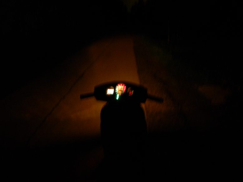

А чего тут смешного? Если можешь, выложи. Я и так знаю, что он лучше чем на полтинниках, и на много. Просто интересно. Да, если возможно, напиши какова мощность генератора, и ламп.
Вова, а свет скутера на фото можно улучшить не отрывая задницы от компа. Вот, минута делов. Сильно углубляться в процесс не стал. Если поиграться еще, так свет будет намного ярче.
Вован, мож слепим другую тему, и продолжим там?
Комментарий к файлу: Оригинал
0_ffac2_b46e0851_orig.jpg [ 54.05 KiB | Просмотров: 7570 ]
Комментарий к файлу: Слегка обработанный.
0_ffac2_b46e0851_orig-1.jpg [ 111.43 KiB | Просмотров: 7570 ]

ДОМОВОЙ писал(а):
Dj@gger
Игра с выдержками и исо ничего не доказывает.
Доказывает. Как раз то, что я тут и доказываю - по фотке нельзя судить о действительной яркости луча.
ДОМОВОЙ писал(а):
По твоим фото видно, какое расстояние ,,прошибает,, дальний, отсюда и выводы.
Вот это единственное что можно определить точно. И на яркой и на тусклой фотке можно понять, докуда добивает дальний.
Но вывод "если он добивает вон до туда, значит луч яркий" - неверен, есичо. Сам же доказал - вон, как хорошо симджет стал светить...и видно стало что добивает довольно далеко, прям отличный свет! :-D
