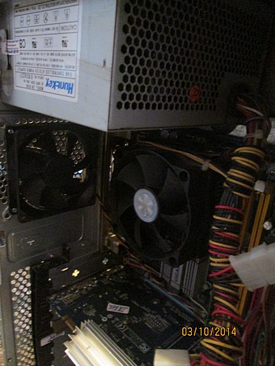

Вот. Как и обещала - вытащила сегодня системник на свет Божий из-под стола. Там где снаружи, не знаю как пыль достать. Туда пылесос не запылесосивает) И не подлезть ничем.

Парни, честно говоря, я ни фига не поняла.
-----Смотрит, какие кулеры сдохли, записывает размеры/тип сокета----
-----открутить только вентилятор , смазать. за одно пройтись кисточкой и между ребер радиатора.----
Чего-то я думала, что "кулер, вентилятор и радиатор" - это одно и тоже.
Я не смогу сама это делать. Вот скутер я до рамы разберу.... а в комп не полезу. Я его боюсь.

Вентилятор и кулер это практически одно и тоже. А вот радиатор, это такая люминевая железяка с ребрышками для лучшего отвода тепла. Гудящий кулер можно определить временной его остановкой, придавив пальцем по центру. Только не за лопасти, может по пальчику стукнуть.

Пылесос нужен советский, чтобы мог на выдув работать. Или компрессор. Или баллончик со сжатым воздухом.
Вытаскиваешь на улицу системник и пылесос. И пылесосом на выдув продуваешь.
Дополнительно предупреждаю - продувать на улице. Там столько вылетает.

Видюха по моему с пассивным охладом, про диагностику пальцем выше правильно написали, при работающем компе придавить по центру. С БП токо такой фокус не пройдет, но он выяснится методом исключения.

Не все вентиляторы снять можно. Стандартные интеловские для 775, например, с PWM кулером. Там он на защелках - легко можно выдрать вместе с радиатором. Залманы всякие, айсхаммеры.
Да и вообще - полез к кулеру - меняй термопасту. Хуже не будет.
Но, судя по фоткам, Юле это не грозит.

Кулер под цифирькой 1 я у себя изьял. Так как довольно шумный, а в моих условиях, особенно летом, смысла в нем нет. Мне легче снять бочину, и поставить бытовой вентилятор на обдув. Зимой тоже нет смысла, так как окно почти постоянно открыто, и в комнате прохладно. Под цифрой 3 - кулер процессора. Надо не только его очистить от пыли, но при помощи мягкой кисточки прочистить и продуть радиатор, который находится под ним. Ну и последнее. Я никогда в жизни не буду накручивать одни провода вокруг других. Для этого есть другие способы. Это то, что я вижу со своей башни, а вы можете видеть совершенно другое.

можно еще кулер 1 посадить через резистор - будет вполне тихо.

Юля, выясни, какая из восьмедисяток у тебя издаёт излишний шум при старте.
80, это диаметр вентилятора.
У тебя две восьмидесятки, одна в блоке питания, вторая в корпусе.
Куллер, это радиатор + вентилятор.
Вообще конфигурация системника наводит на тревожные мысли.

Ром, у меня 3 вентилятора - 2 маленьких и один большой. Выяснить какой шумит, это значит мне завтра включить комп со снятой крышкой? И просто слушать где гудит? А потом, если точно найду что так воет, сюда написать, ага?
