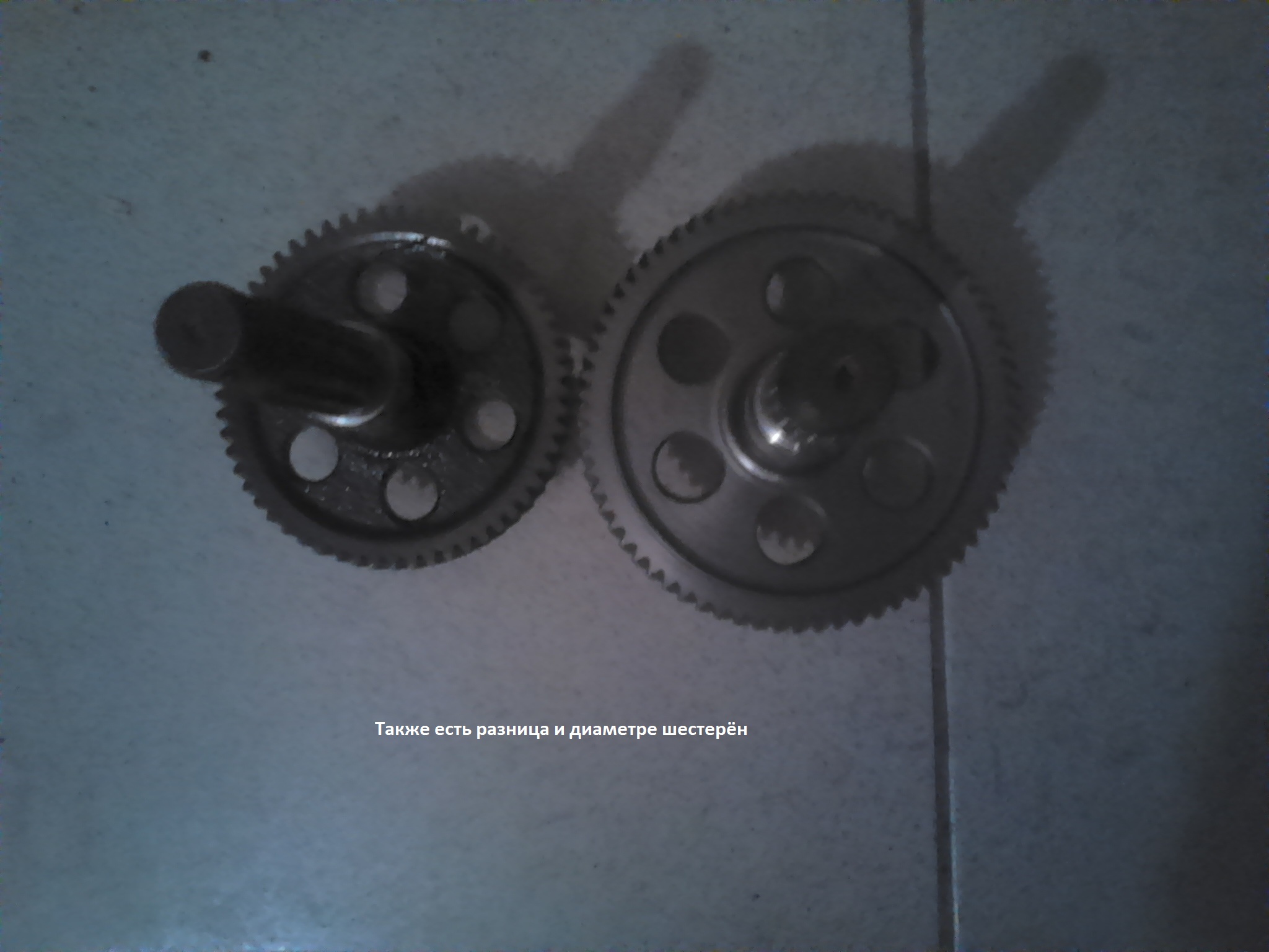

Ещё вот такую отличительную особенность заметил у d1e41qmb и 1e41qmb
DSC_0023.JPG [ 368 KiB | Просмотров: 20295 ]
DSC_0024.JPG [ 310.77 KiB | Просмотров: 20295 ]
Как только полностью раскидаю оба двигателя полностью, выложу фото. Некоторых частей там не будет, потому что после деффектовки кое-что выкинул (точнее в металлолом сдал и получил за это два рубля (не две тысячи, а два рубля))
