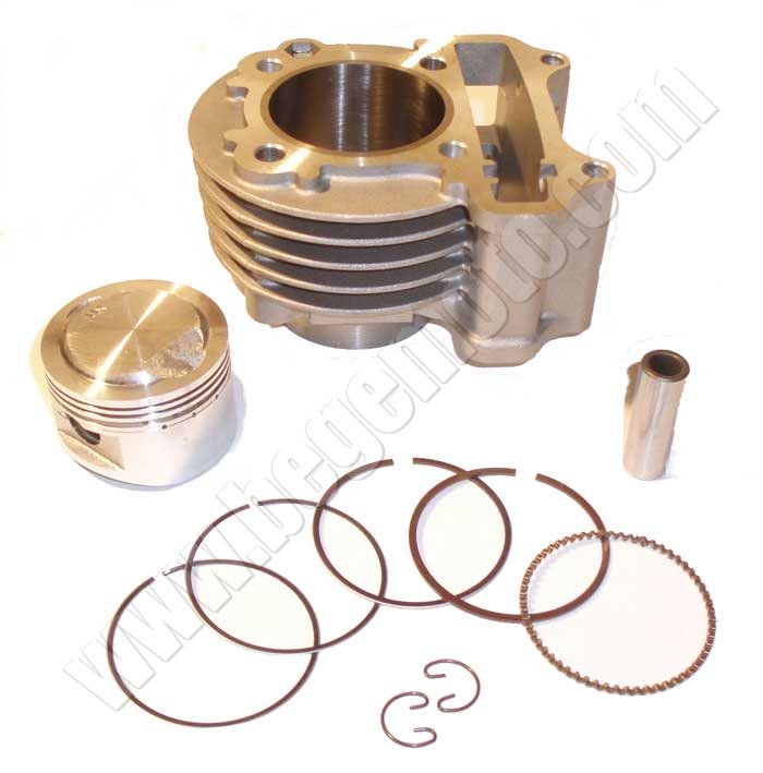

На самом деле все очень просто нужно купить поршень с вытеснителем их бывает два вида на 139 мотор под головку 49сс и под все остальные.
В цпг с вогнутым поршнем пишут, что замены ГБЦ не требуется лей 95 бензин и катайся.
примеры на фото ниже
Выше степень сжатия выше кпд и резвее мотор, максималка не увеличится - увеличится приемистость(скорость набора оборотов)...
Кто берет скутер для утилитарной езды проще ставить пологий поршень увеличенную камеру сгорания и кататься на 80м бензине - это особенно актуально в сельской местности, где низкокачественный бензин и грунтовые дороги.
Для трека с прорезиненным асфальтом лучше максимальную степень сжатия и этилированный бензин кстати в россии он запрещен к продаже.

Бывали в продаже ЦПГ для QMB, с поршнем от FMB.
Купившие это чудо долго матерились.

Ну поэтому я и написал что нужен поршень не от fmb(там другой развал клапанов и они больше), а специальный поршень с вытеснителем. Часто такие ЦПГ продаются в комплекте с ГБЦ, что бы избежать проблем. Делают их такие фирмы как BGM(германия с производством на тайване).
Есть извращенцы которые присобачивают голову от fmb и ставят его поршень, есть люди которые лепят DOHC головку от honda dream 50, хотя толку это дает мало...
У 139 мотора слишком короткий редуктор и малый диаметр вариатора и торка. Отдавать огромные деньги за что бы скутер поехал не 80км/ч, а 100-110км/ч не разумно проще получить права А1, купить 125сс и поставить 180сс...
Короче говоря глубокий экстримальный тюнинг это удел уличных гонщиков(которые за бабки гоняются)...
