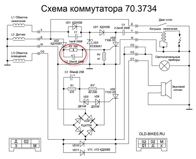

shirsh78
Я на всякий случай выделил красным RC контур задержки управляющего импульса.
Может просто мы про разные конденсаторы и сопротивления говорим.

shirsh78
Просто обрати внимание, на старых схемах контура задержки нет.
