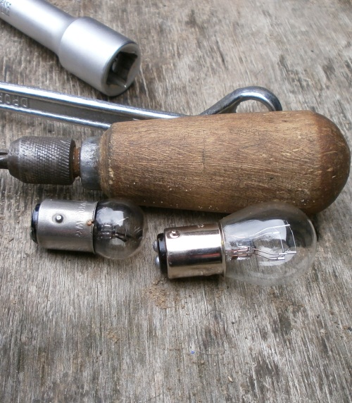

Для замены лампы стоп сигнала пришлось разобрать пол скутера.Штатных лампочек не нашел (10/5 Вт) пришлось подбирать аналоги(21/5 Вт)
