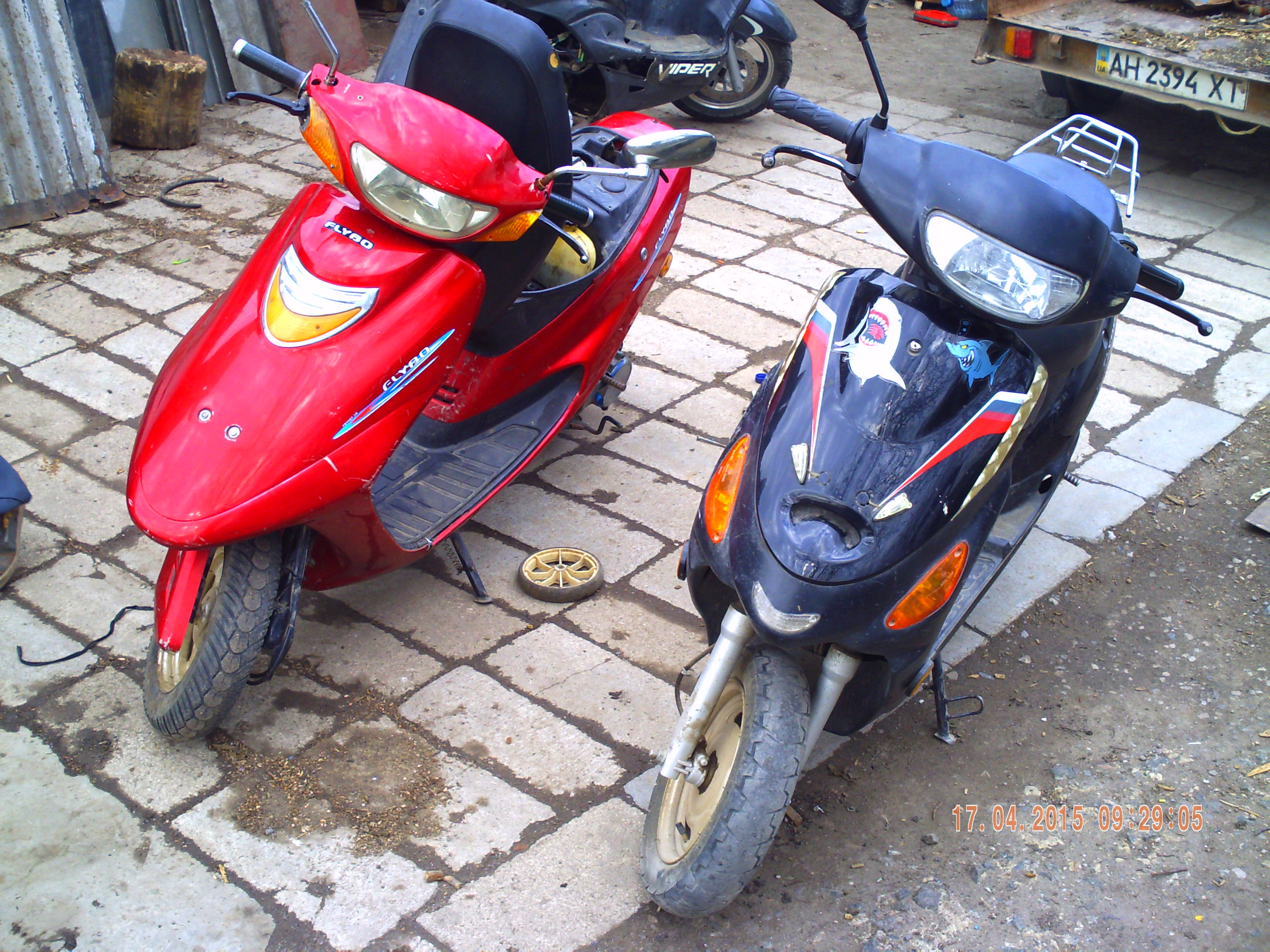

Вариатор запилил, ролики не вылетели ,но понту никакого.Пол дня убил легко. Резвые цепники мои Флайбики тащатся с тупой езды Вайпера Спорта
фла.JPG [ 1.22 MiB | Просмотров: 5800 ]
