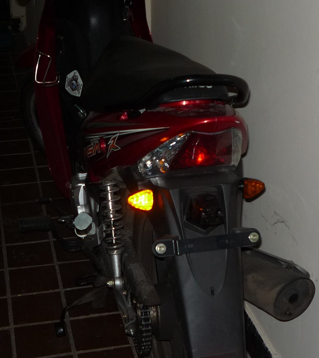

Мне не нужно было чтобы особо ярко, важно именно чтобы не торчали совсем. Об двери гнуться бесполезно, всё равно ломает.
Поставил, примерно так получилось:
P1010708.JPG [ 177.19 KiB | Просмотров: 20040 ]
Светятся не хуже родных.
