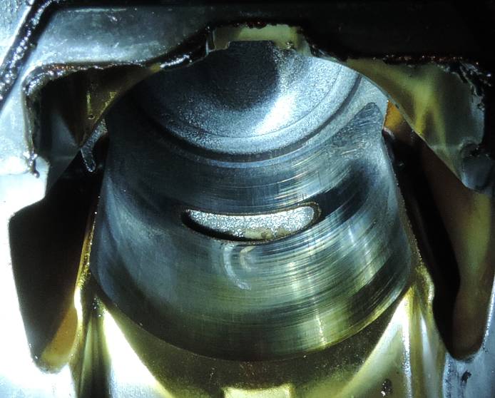

Бензопила Partner 350 Chrome. Алюминиевый цилиндр без гильзы. Как я понимаю это обычное литье под давлением, в котором цилиндрической фрезой пробуравили отверстие.
Цилиндр:

Вопросов, собссно, два. Похоже это на никасиль и хромированный цилиндр, или мои подозрения верны, это вариант аццкой кетайчатины?
И что можно сказать о состоянии данной цпг, круговые борозды от фрезы местами стёрлись и там зеркальная полированная поверхность, это начало конца или наоборот нормальная приработка?
Ответов на вопросы не знаю, но могу поделится опытом ремонта пилы партнер.
После чистки карбюратора пила стала заводтся (с трудом), но очень быстро глохла. Купил компрессометр, он показывал рандомные числа от 4 до 6. Я посмотрел стоимость китайских цпг и купил в оби бензопилу за 2000р с гарантией два года. Пока работает.
Если нужно, вроде где-то остались фотки цпг.
И насколько знаю у партнеров никасиль не использутеся, хромируется поршень и в связи с этой технологией такое необычное соотношение масла 1:40.
